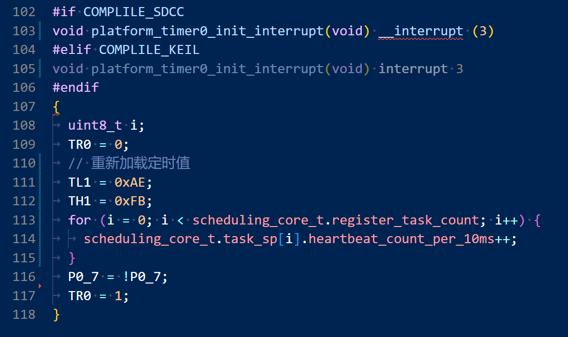

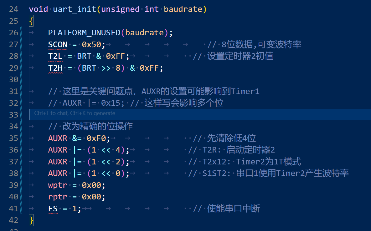

我的代码里面同时初始化了定时器和串口,但是如果打开串口的话,会发现定时器中断进不去,发现定时器就没有在工作。
代码
跪求大佬帮忙看下是啥原因

定时器中断内不要进行耗时长的操作,建议置位一个标志位,然后主程序中读标志位,如果为1就清零然后执行操作
修改中断优先级试试
打开的中断必须要有中断函数,哪怕是空的,否则直接跑飞

1、我有测试过在主程序加标志位,但是依然还是有问题,主要是为了简化我的测试程序。
2、我里面是有开了串口中断。补充贴上。
但是这样依然还是不知道问题出现在哪里?

https://gitee.com/weiqifa/tiny51_os
这个是项目代码,现在配置没问题了
