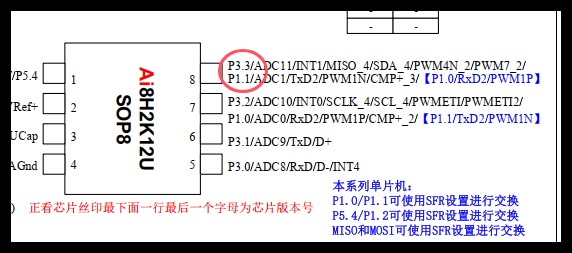

有么有可能需要把P1.1和P3.3同时设置高阻呢?这两个IO共用一个PIN脚了。
