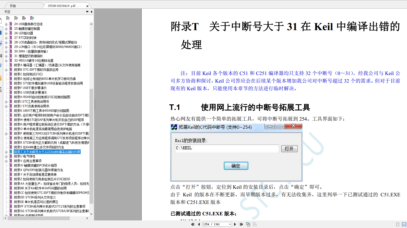

拓展Keil的C代码中断号 https://www.stcai.com/filedownload/609391

请问楼主勾选了使用LX51 并加入REMOVEUNUSED,中断号大于31以上时编译会报错吗?

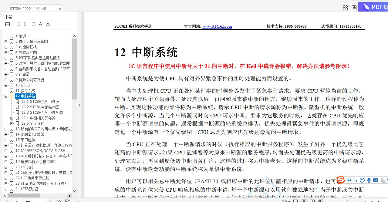

数据手册下载地址:https://www.stcai.com/cp_stc8hxl
