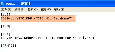

在Keil安装位置的TOOLS.INI文件中,在UV2栏目中追加一条
  1. CDB0=UV4\STC.CDB ("STC MCU Database")
效果如下图:

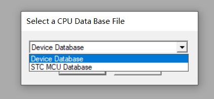

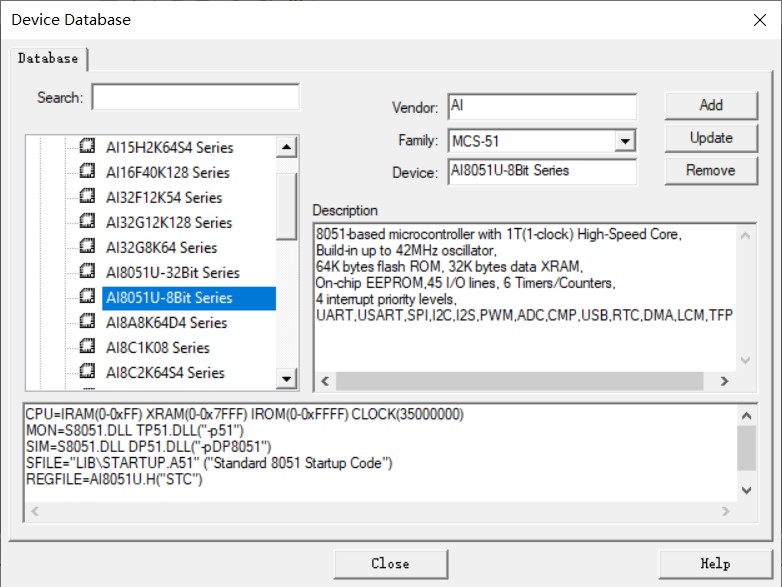

重新打开Keil程序,就可以在设备数据库中找到新的芯片型号
新出现的STC MCU Database是刚刚新添加的cdb文件。
其中可以查到最新的AI8051U-32Bit和AI8051U-8Bit,可见它们具有完全不同的参数设定

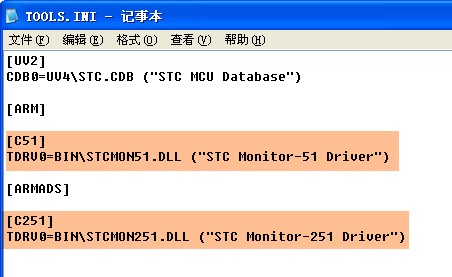

这时候需要在Keil安装位置的TOOLS.INI文件中,在C51栏目中追加一条
  1. TDRV0=BIN\STCMON51.DLL ("STC Monitor-51 Driver")
同时将STCMON51.DLL文件释放至.\C51\BIN目录中
在C251栏目中追加一条
  1. TDRV0=BIN\STCMON251.DLL ("STC Monitor-251 Driver")
同时将STCMON251.DLL文件释放至.\C251\BIN目录中
其中TDRV后面的数字不能重复。默认情况下C51应该有11个仿真器驱动,STC Monitor-51 Driver将会作为TDRV12条目被添加进去

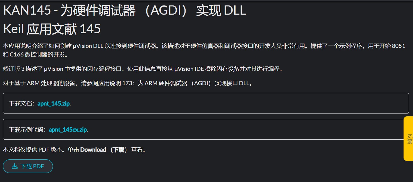

对外暴露了这些接口函数
在线搜索得知,这是Keil的AGDI调试驱动接口标准
也有一篇文章和相关的示例程序介绍仿真器驱动的开发方法(本文就不介绍了)

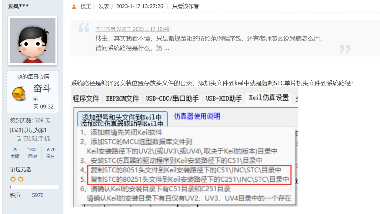

昨天发完帖子后,发现管理员提升了这个帖子: 单片机程序中头文件的使用方法 - 仿真/编译器/汇编器/头文件 国芯技术交流网站 - AI32位8051交流社区
里面有一位官方大佬分享了这个图
(我才发现我这篇文章当时忘记写C251的内容了)
说明以前的STC-ISP是软件里是会介绍这个操作步骤的,只是现在把这段文字撤掉了
