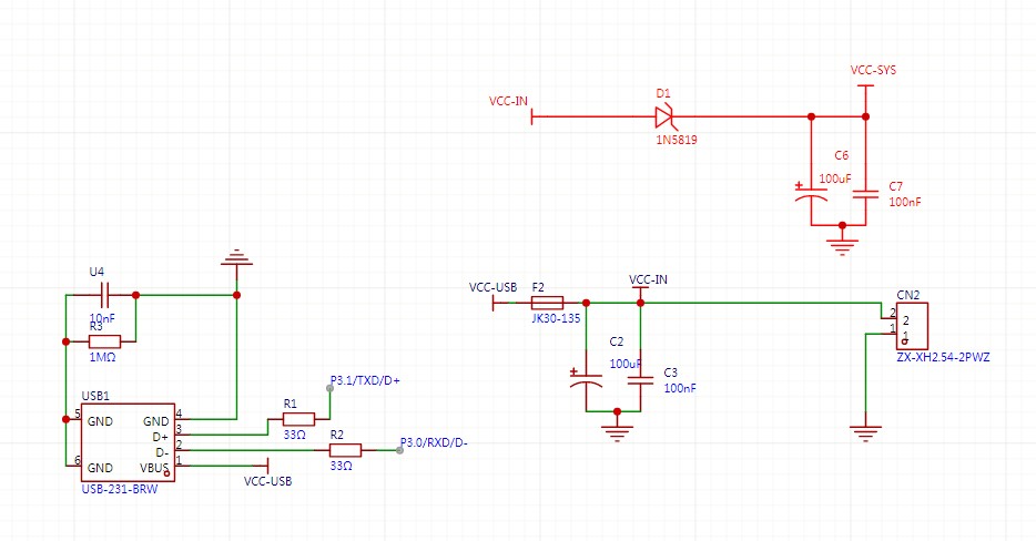

起因是锂电池没电了,我用USB调试的时候发现没有工作,就是没有任何反应。
用一箭双雕上面的3.3V,可以正常工作, 跳线接到5V,然后就没有任何反应了。
万用表测了一下芯片的VCC和GND,有电压的,但是就是不启动。
这个是什么原因呢,芯片是  8051u  DIP40
SCH_Schematic1_2024-11-26.pdf

发表于 2024-11-26 08:48:45 来自手机 | 显示全部楼层
会不会是保险丝烧了。图上USB供电通过F2保险,不清楚你具体电路是什么情况

发表于 2024-11-26 08:50:54 | 显示全部楼层
排除一下P3.2引脚有没有接东西,
如果P3.2有接东西并且上电过程中可能持续拉低的情况下,
单片机会进入USB-Writer,表现就是无反应。
如果不是这个因素,那另外再查

 楼主| 发表于 2024-11-26 08:52:47 | 显示全部楼层
so*** 发表于 2024-11-26 08:48
会不会是保险丝烧了。图上USB供电通过F2保险,不清楚你具体电路是什么情况 ...
我用的是自恢复保险,用3.3V可以正常工作,一箭双雕跳线到5V就不行

 楼主| 发表于 2024-11-26 08:53:59 | 显示全部楼层
晓*** 发表于 2024-11-26 08:50
排除一下P3.2引脚有没有接东西,如果P3.2有接东西并且上电过程中可能持续拉低的情况下,单片机会进入USB-Wr ...
还有一个现象就是当锂电池接近充满的时候,就是大概在3.7-3.8左右的时候,接上电池也不工作,换一个3.4V左右的锂电池就可以了,非常奇怪,晚上回去我录个视频传上来
8051U的额定电源电压范围是1.9~5.5V,您使用的电池在正常范围内,应该不是电源电压的因素。如果是电压超过3.4就不能工作,可能是端口上挂载了钳位性质的负载,比如没有接限流电阻的LED,或者只能3.3V工作的模块,最  详情 回复 发表于 2024-11-26 08:59

 楼主| 发表于 2024-11-26 08:54:34 | 显示全部楼层
这个和5V  .3.3V影响大吗

 楼主| 发表于 2024-11-26 08:58:04 | 显示全部楼层
P3.2悬空的,P3.3接DS18B20 ,,P4.7接蜂鸣器,下载的时候选择复位引脚作为IO使用。

发表于 2024-11-26 08:59:30 | 显示全部楼层
lez*** 发表于 2024-11-26 08:53
还有一个现象就是当锂电池接近充满的时候,就是大概在3.7-3.8左右的时候,接上电池也不工作,换一个3.4V ...
8051U的额定电源电压范围是1.9~5.5V,您使用的电池在正常范围内,应该不是电源电压的因素。如果是电压超过3.4就不能工作,可能是端口上挂载了钳位性质的负载,比如没有接限流电阻的LED,或者只能3.3V工作的模块,最好能看看电路图分析下。

 楼主| 发表于 2024-11-26 09:21:15 | 显示全部楼层
晓*** 发表于 2024-11-26 08:59
8051U的额定电源电压范围是1.9~5.5V,您使用的电池在正常范围内,应该不是电源电压的因素。如果是电压超 ...
原理图添加上去放在一楼了,帮忙看看,谢谢
电路还算比较规范,没什么问题,检查焊接吧  详情 回复 发表于 2024-11-26 09:45
