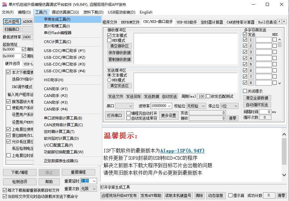

 楼主| 发表于 2024-11-25 23:18:23 来自手机 | 显示全部楼层
DebugLab 发表于 2024-11-25 23:15
没想到工具这里还有这功能,查看容量,非常感谢{:5_284:}
