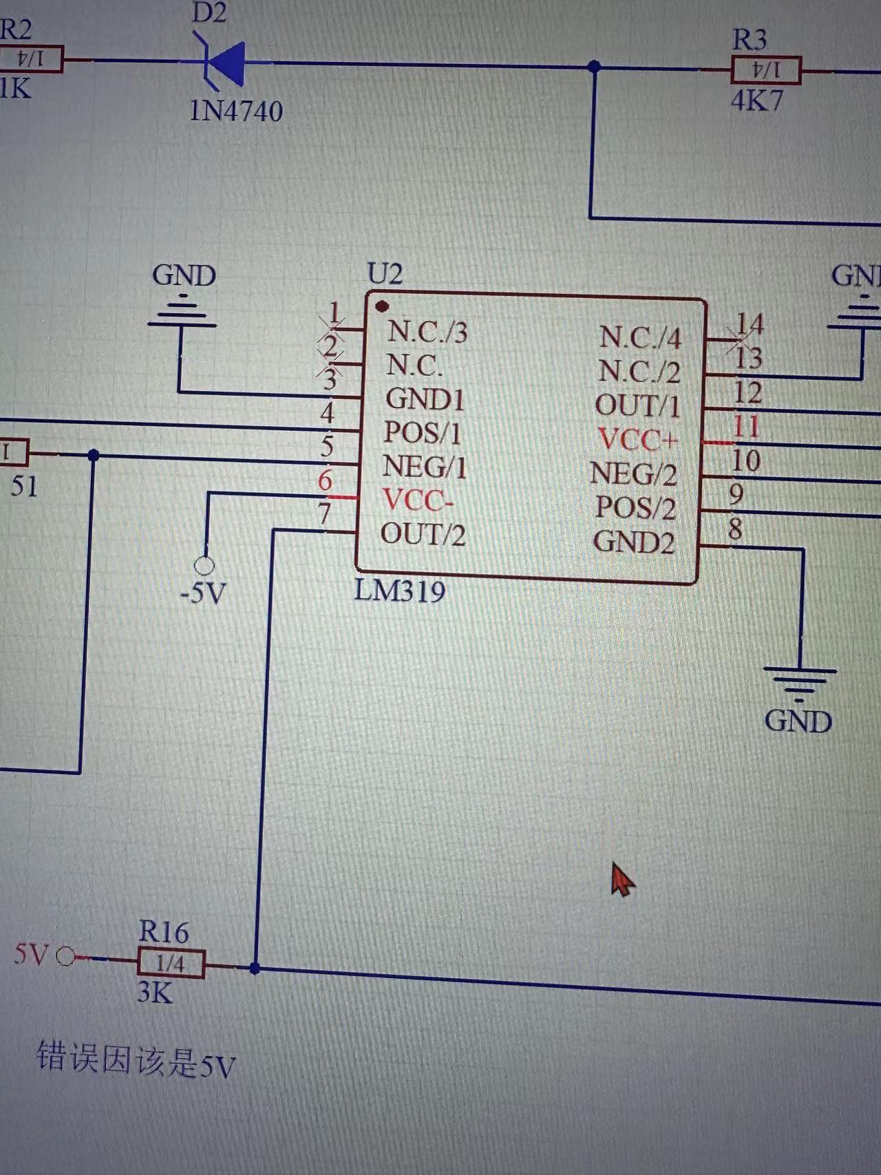

是这样的小白我用TP7660给LM319比较器提供-5V的工作电压,单纯的TP7660搭的电路空载-5V没有问题,就是一接上LM319立马变成-3V啦,而且还有波动,到底啥原因啊,百思不得其解!求助大神分析分析!

TP7660带载能力比较弱,如果LM319输出的上拉电阻比较小,会存在带载拉垮电源的问题,建议加大输出端上拉电阻,比如3k的增加到20k以上

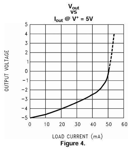

TI的LMC7660的负载电流和输出电压的关系图:

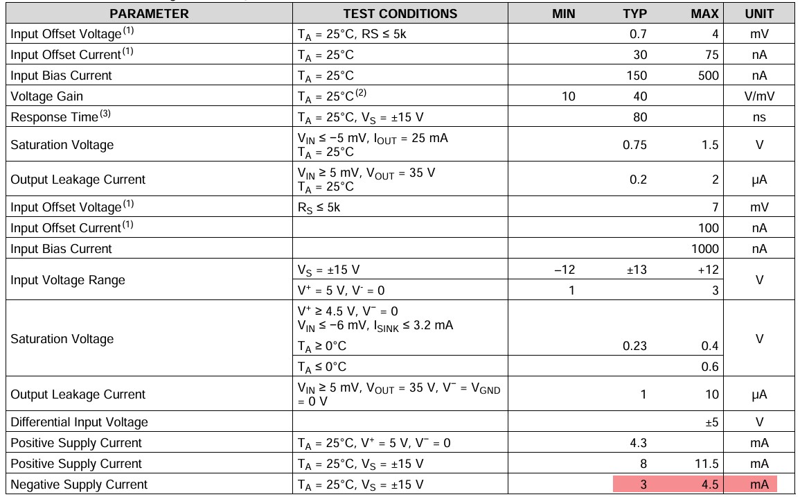

TI的LM319的负电源工作电流,最大只有4.5mA:
根据这个数据。电压降应该只有不到0.5V才对?
会不会是买到了假冒芯片呢?
