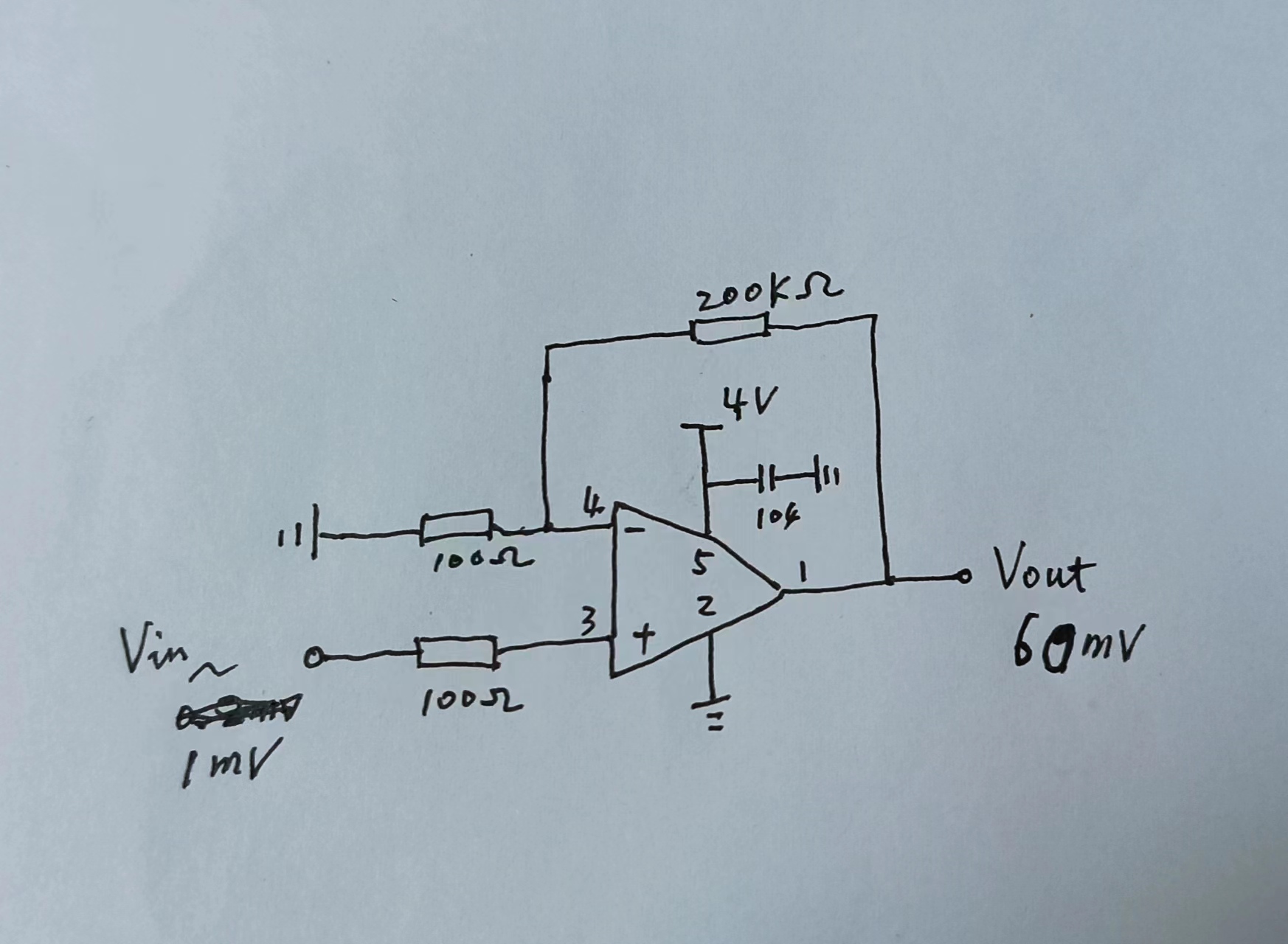

如题,请问各位大佬,如何使用AD8605将1mv放大到1v,达到放大1000倍?
如图所示,我用输入100欧和负反馈电阻200K欧,只能放大到50倍

这个最好做两级放大,第一级用精密仪表放大器,放大100~200倍左右,第二级用普通OP运放再放大5~10倍,单级普通运放直接放大1000倍是不现实的,无论是精度还是稳定性都不行。
仪表运放的话,INA333之类的,直接放大1000倍也还可以。

输入对地1mV,如果运放是单电源的(V-接地,V+接正极),那么必须用轨到轨输入的运放哦
