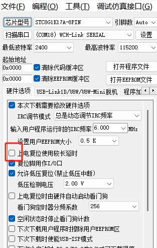

单片机型号STC8G1K17A
下再参数如下:已经勾选掉上电使用较长延时
但是拉低IO口仍然需要107ms,
上电初始化的程序也很简单。
请问有什么方法降低这个延时。
我知道上电后会进入工厂的BootLoad,这个时间能不能想办法再缩短。
注意下面这个配置,同时,P3.2 P3.3至少一个上拉一个5.1K电阻到VCC,能进一步缩短上电延迟时间,不过下次启动时,需要好P3.2和P3.3同时为低,慎用。

发表于 2024-10-30 19:24:36 来自手机 | 显示全部楼层
晓飛飛 发表于 2024-10-30 19:14
注意下面这个配置,同时,P3.2 P3.3至少一个上拉一个5.1K电阻到VCC,能进一步缩短上电延迟时间,不过下次启 ...
飞哥说的方法正解
我试过了
秒开

ISP中设置了P3.2/P3.3同时为低才可下载程序,电路上没有同时为低,可以在代码中通过ISP_COUNTR=0x60软复位到ISP区下载程序吗?
IAP_CONTR 应该不可以吧,新出的8051U才可以  详情 回复 发表于 2024-10-31 09:43

ISP中设置了P3.2/P3.3同时为低才可下载程序,电路上没有同时为低,可以在代码中通过ISP_COUNTR=0x60软复 ...
IAP_CONTR
应该不可以吧,新出的8051U才可以

IO口已经全部外部下拉了,没办法上拉,那就是没去其他办法咯
P3.2和P3.3全部下拉的话,每次上电必然会先进下载模式,你是无论如何都优化不了上电时间。  详情 回复 发表于 2024-10-31 10:47
