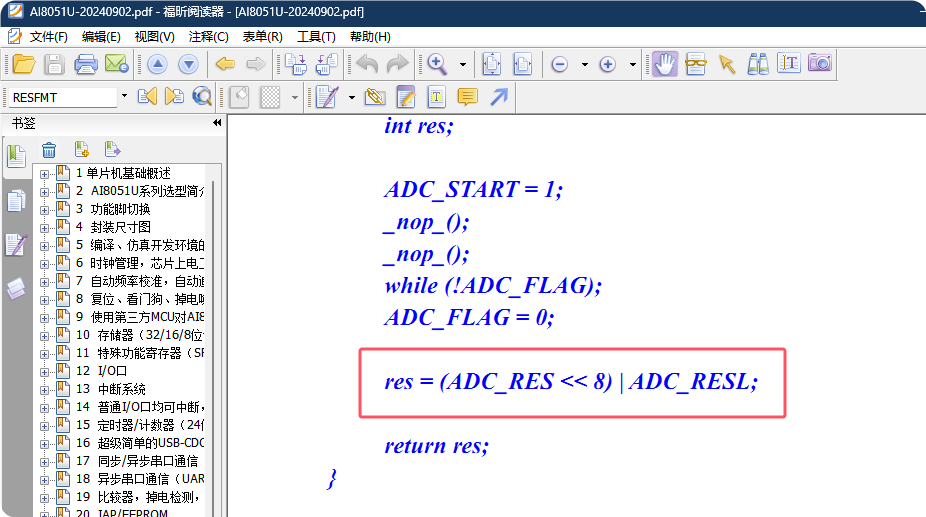

发表于 2024-10-29 17:09:15 | 显示全部楼层
ADC_Val=((u16)((ADC_RES>>4)<<8)+(ADC_RESL>>4));//采用左对齐模式,读出ADC转换值
上面这句是你的代码,我不理解的是,既然选择了左对齐,何苦再右移4位,而且,这样处理数据是错误的
正确应该是
  1. ADC_Val = (ADC_RES<<8) | ADC_RESL;   \\先得到完整的ADC值
  2. ADC_Val >>= 4; \\再整体去处理数据得到右对齐的值
最好是这样: ADC_Val = ((unsigned int)ADC_RES  详情 回复 发表于 2024-10-29 17:47

发表于 2024-10-29 17:47:09 | 显示全部楼层
晓*** 发表于 2024-10-29 17:09
ADC_Val=((u16)((ADC_RES>>4)4));//采用左对齐模式,读出ADC转换值
上面这句是你的代码,我不理解的是,既然 ...
最好是这样:
ADC_Val = ((unsigned int)ADC_RES<<8) | ADC_RESL;   \\先得到完整的ADC值
不转成16位,ADC_RES<<8之后有可能变成0.
我只是照搬官方例程罢了,而且实测也没有问题。 [attachimg]61835[/attachimg]  详情 回复 发表于 2024-10-29 19:21

发表于 2024-10-29 19:21:03 | 显示全部楼层
梁*** 发表于 2024-10-29 17:47
最好是这样:

 楼主| 发表于 2024-10-30 10:12:05 | 显示全部楼层
你说我结果错,没有问题的,我跟STC例程里面的结果对过了的,没有错,只不过是我分别右移了4位吧,您这种写法比较规范,我应该学一下
((ADC_RES>>4)  详情 回复 发表于 2024-10-30 10:25

 楼主| 发表于 2024-10-30 10:13:08 | 显示全部楼层
梁*** 发表于 2024-10-29 15:47
最好是这样:
有没有可能,老梁,我用的是左对齐,而您这种是右对齐呢
跟adc对齐没关系,对一个8位的寄存器左移8位,有可能会全部移走了变成0,为了可靠,我会强转为无符号16位再左移。  详情 回复 发表于 2024-10-30 10:22
