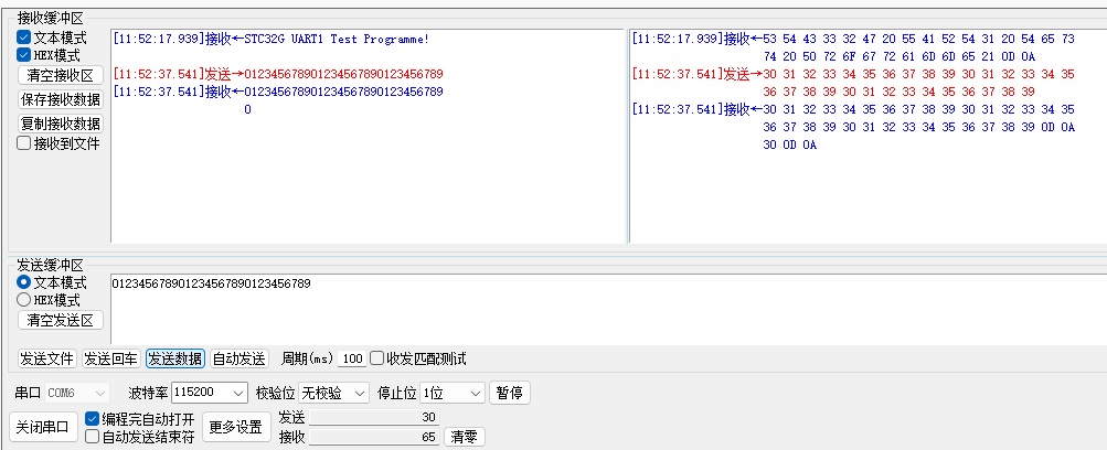

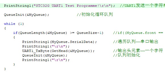

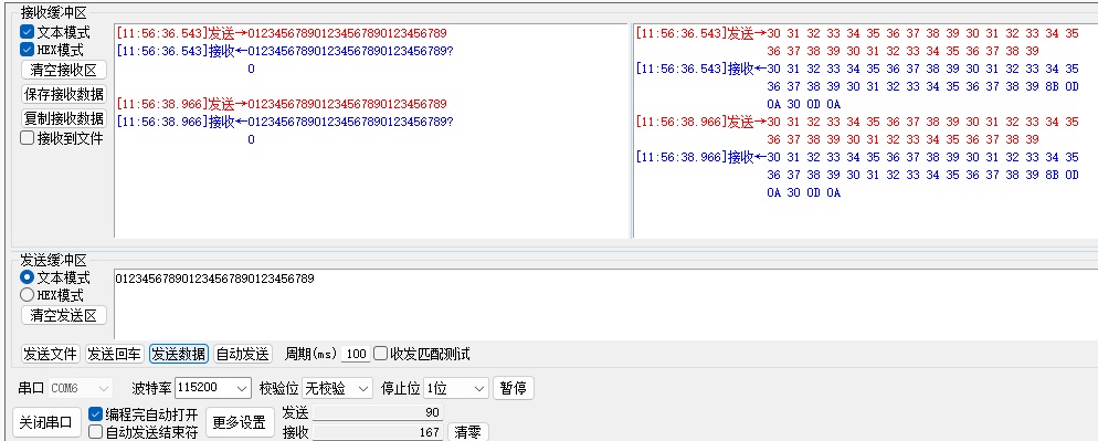

入队10个字符
遍历队列,遍历输出10个字符没有问题,就是在最后多了一个‘?’
这时如果定义一个无用的变量int或char型,再遍历队列的时候,后面的“?”就没有了
为什么会这样——定义一个无用的变量,‘?’就没有了?

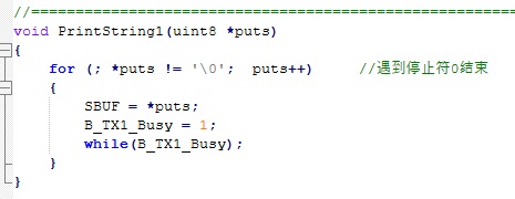

具体看你使用了什么类型处理字符,如果用到string类型,结尾是需要加“\0”的,

加不加“\0”,没有区别。我就奇怪了,加个根本没有使用的变量就没有了最后的‘?’

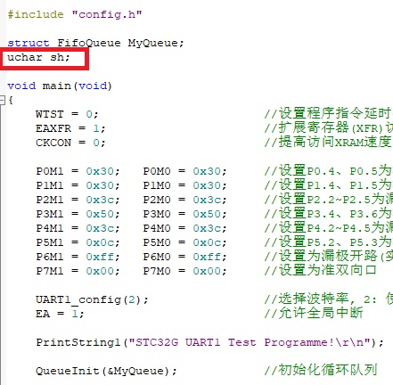

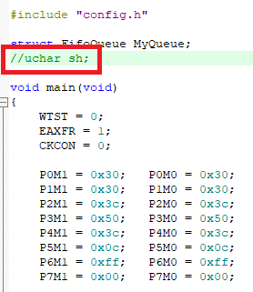

用STC提供的串口程序,学习循环队列相关知识。源程序有u8  RX1_Buffer[UART1_BUF_LENGTH]; //接收缓冲,由于采用循环队列,把串口部分单独一个子程序,这一句就被删除了,遍历输出就出现这个问题。最后反复比对定位这一句。尝试改变变量名和类型,都没有出现?号。最后在主程序里,随便定义一个变量,也没有出现?号
期间编译器等环境都没有改变,用的模块是降龙棍。这到底是因为什么?很是奇怪,请您帮忙解惑,谢谢
