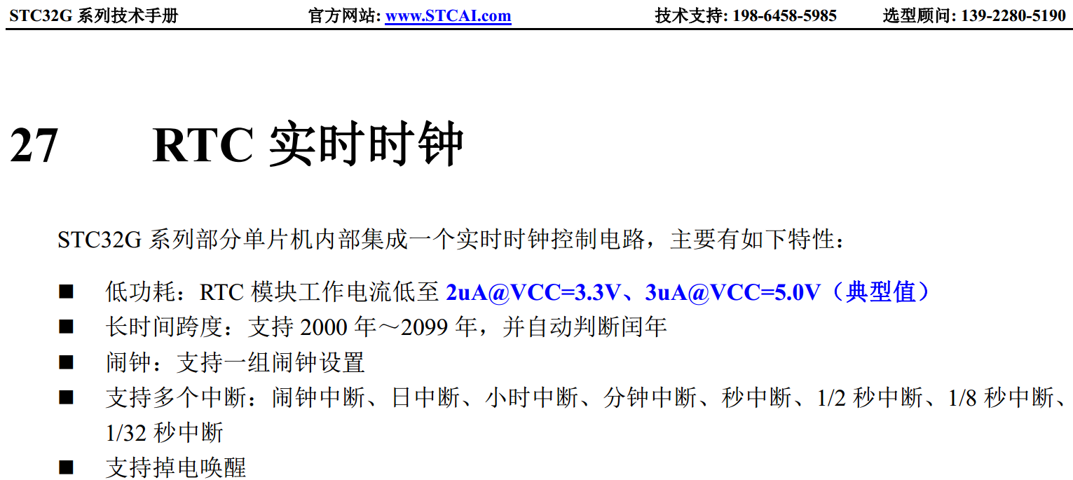

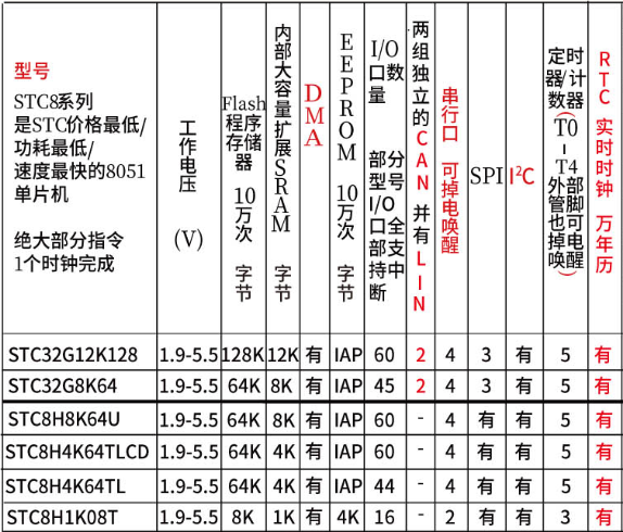

 楼主| 发表于 2023-2-26 15:48:29 | 显示全部楼层
这些STC MCU 都有内部 RTC 模块,支持年月日时分秒

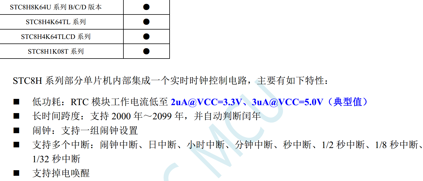

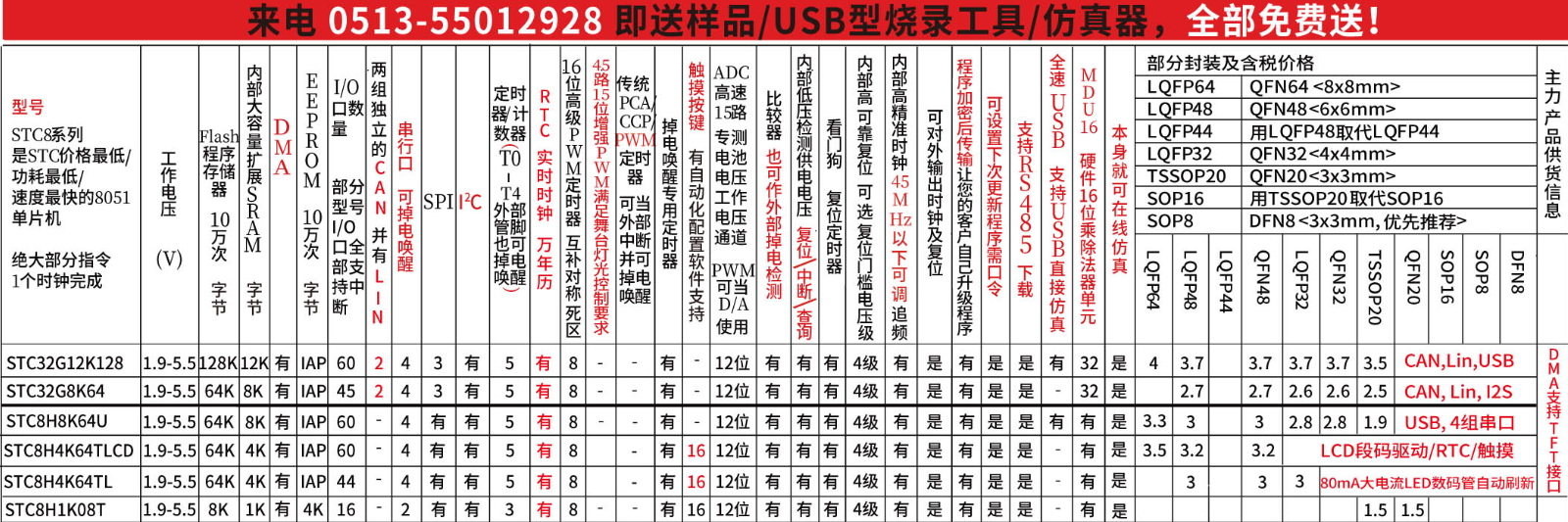

发表于 2023-3-7 22:26:38 | 显示全部楼层
怎么测试了STC8H8K64U YB版本的没有RTC功能
