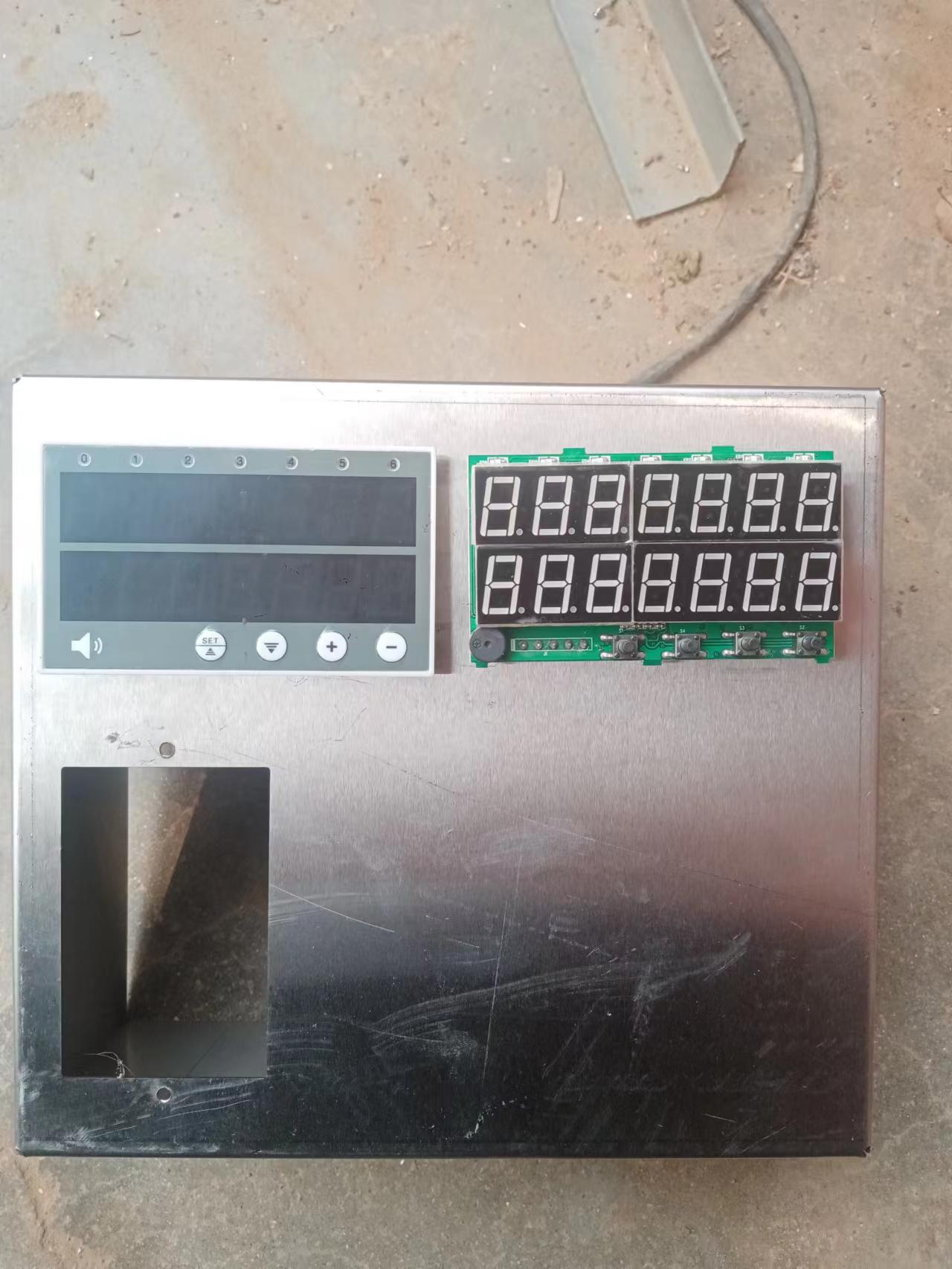

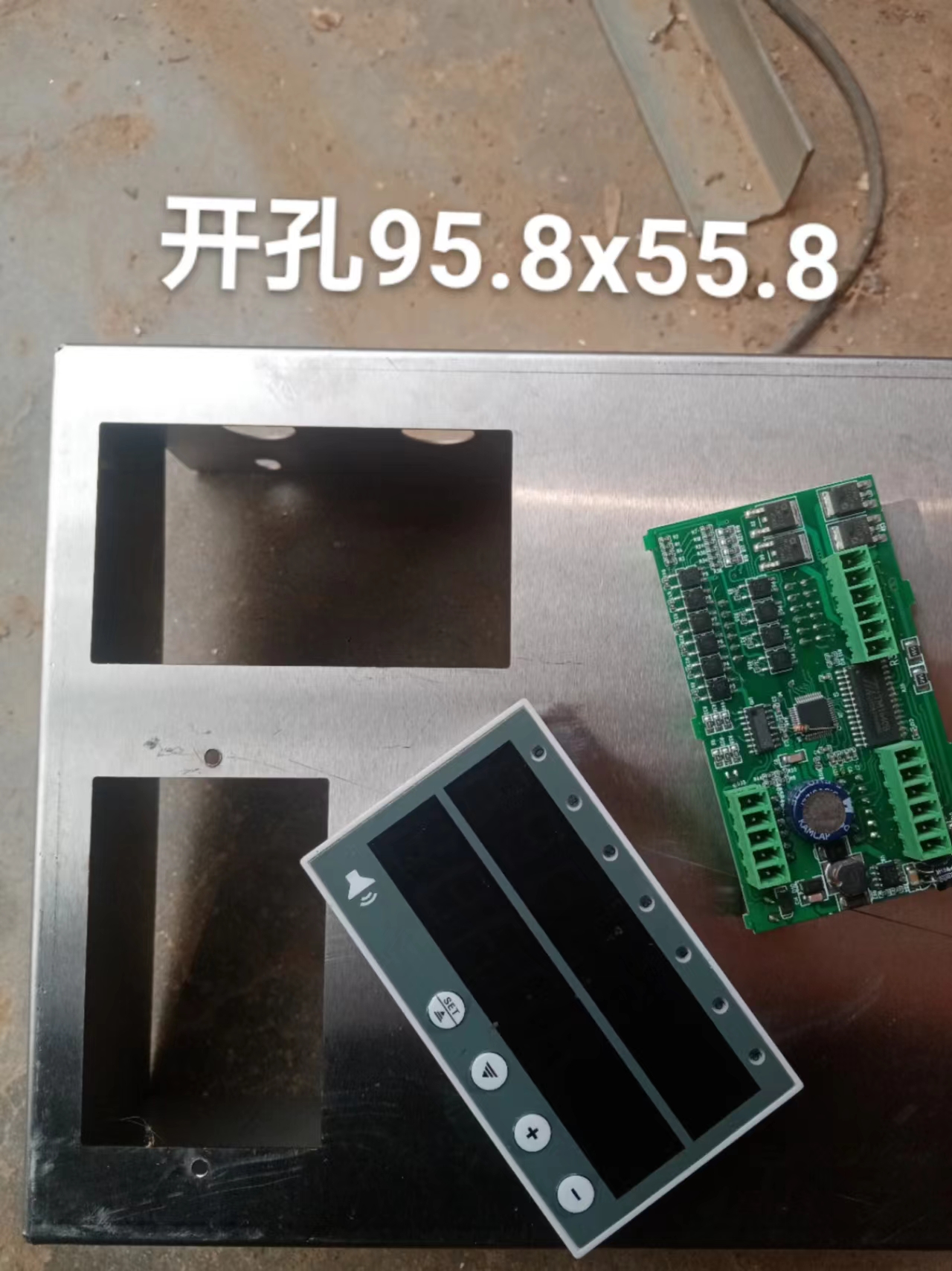

做了一批不锈钢开关盒,
显示屏原来用的 10MT一体机,卡扣安装,
开孔尺寸95.8X55.8MM,价格83元,成本有点高
现在想用AI单片机做个仅有计数功能的显示模块,
堵住这个洞
有啥好办法呢,小量制作

没有送错,我感觉你的方法,挺靠谱的,有可行性,再没有更好的方法出现以前,就按你这个办法弄一下

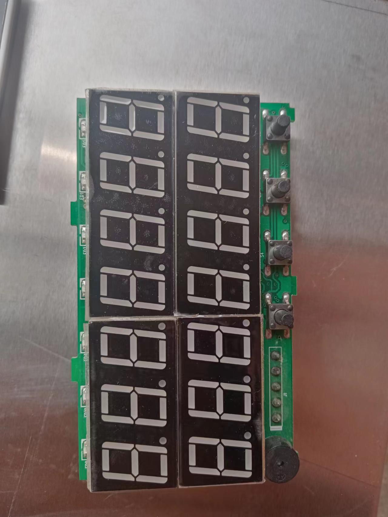

用嘉立创EDA设计面板,用深色亚克力打样出来,使用螺丝加铜柱的方式和电路板连接固定即可

下面的孔,直接装个2p断路器拉倒,不费劲,还实用,控制开关电源。
装计数器,重新开孔,和上面的孔,平齐,好好看些。弄个东西,要像模像样的。才好。
