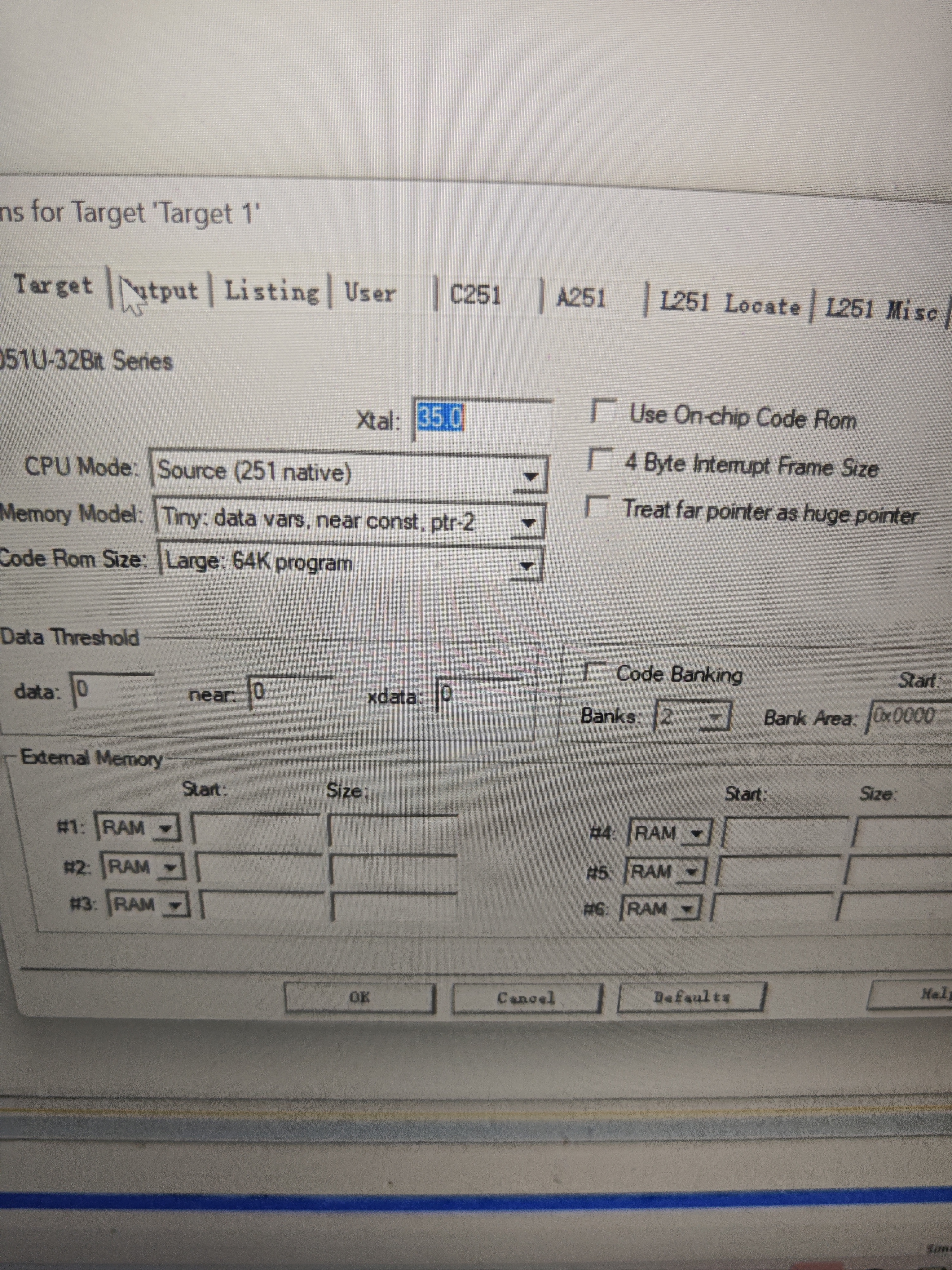

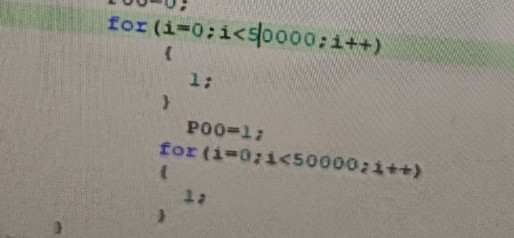

我想着把程序循环多次,运行时间就长了,灯就可以闪了,
可是他是一直亮着,还有Xtal是干什么用的,
我在网上查说的我感觉不太明白,不知道填什么

你把P00=1 改成 P00=!P00
另外xtal是时钟频率的意思,单位是MHz

 楼主| 发表于 2024-10-27 00:31:05 来自手机 | 显示全部楼层
晓飛飛 发表于 2024-10-26 23:26
你把P00=1 改成 P00=!P00
好像还是一直亮{:5_288:}

发表于 2024-10-27 07:03:13 | 显示全部楼层
这样改试试:
P40=0;
while(1)
   for(i=0;i<50000;i++)
       P00=!P00;

发表于 2024-10-27 08:06:57 | 显示全部楼层
Tui*** 发表于 2024-10-27 07:03
这样改试试:
P40=0;
这样改试试:
P40=0;
while(1)
   for(i=0;i<50000;i++);
       P00=!P00;
应该是这样吧

发表于 2024-10-27 08:18:59 | 显示全部楼层
是不是闪得太快了人眼看不出来
那个频率只与软件仿真有关,不使用软件仿真的话可以不理它

发表于 2024-10-27 08:57:59 来自手机 | 显示全部楼层
当前程序p00常亮啊,xtal软件仿真的晶振频率
P40=0;
while(1)
      { _nop()_;}
P00=!P00;
      { _nop()_;}

 楼主| 发表于 2024-10-27 10:03:02 | 显示全部楼层
Debu*** 发表于 2024-10-27 08:18
是不是闪得太快了人眼看不出来
那个频率只与软件仿真有关,不使用软件仿真的话可以不理它 ...
时间长了也不行
