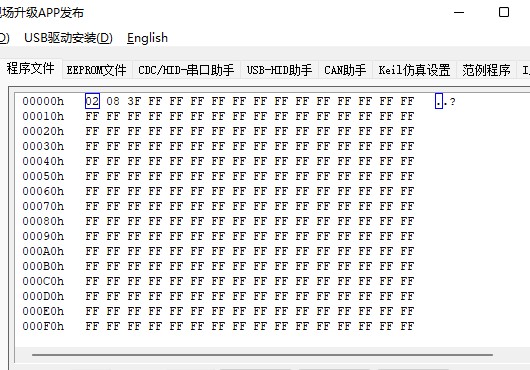

本人详细对比了感觉问题出现在HEX文件上,简单的点灯程序居然HEX文件要占用0x84F(2127Byte)这么大!
麻烦大家帮我看一下是不是MDK5设置有问题,MDK5我只设置过MCU型号与输出HEX文件选项,其余没有设置过;

发表于 2024-10-23 23:26:55 | 显示全部楼层
感觉就是mdk5输出的hex文件问题,这个文件开头与结尾,中间很多的填充的FF,感觉就不正常。

发表于 2024-10-23 23:33:16 | 显示全部楼层
工程设置有问题,code区起始地址不对
