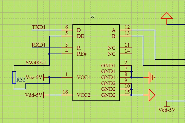

485和烧录口公用TXD和RXD,当485设置为接收状态时候,就无法烧录程序了,有什么好办法解决(不改板子最好)

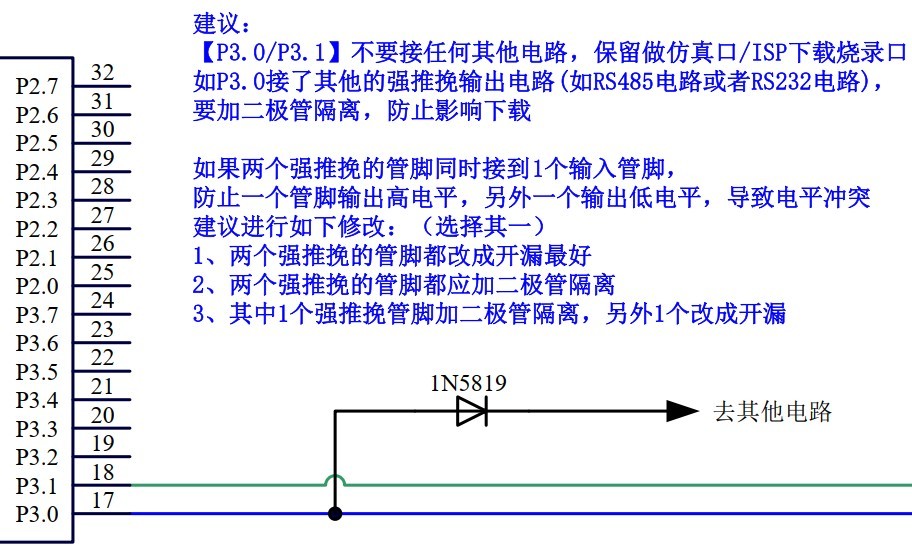

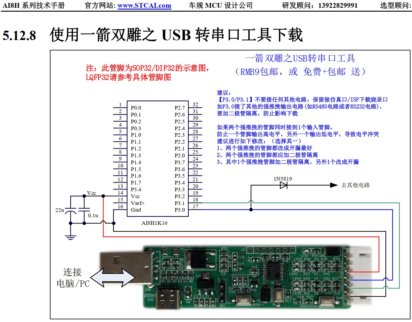

发表于 2024-10-23 19:35:22 | 显示全部楼层
25432
发表于 2024-10-24 00:11:24 | 显示全部楼层
以我们这个推荐为准

发表于 2024-10-23 12:49:37 | 显示全部楼层
给到485的txd和rxd串个电阻,下载的时候从电阻靠近单片机的一侧下载。
这样电平变化的时候,优先服从下载侧的电平信号,而撤掉下载器后,不会对正常485通讯造成影响

发表于 2024-10-23 23:24:13 | 显示全部楼层
不改板是不行的,除非能强制485隔离芯片工作在发送状态,
否则485芯片的D脚是强推挽?/低阻输出高电平,会钳位下载器的通信线路。
可以在PCB上割开导线,485芯片的D和单片机RXD之间串联贴一个二极管或者1k电阻即可解决问题。
