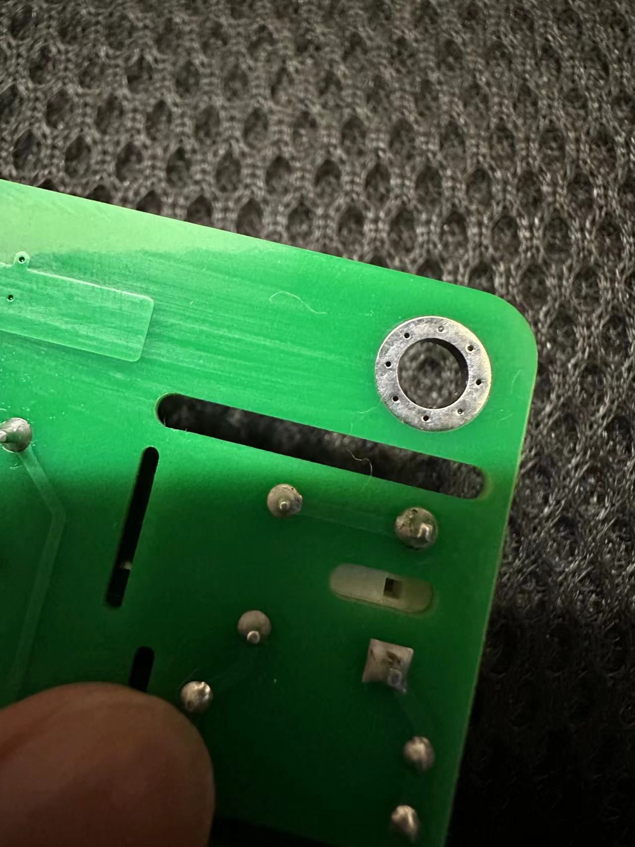

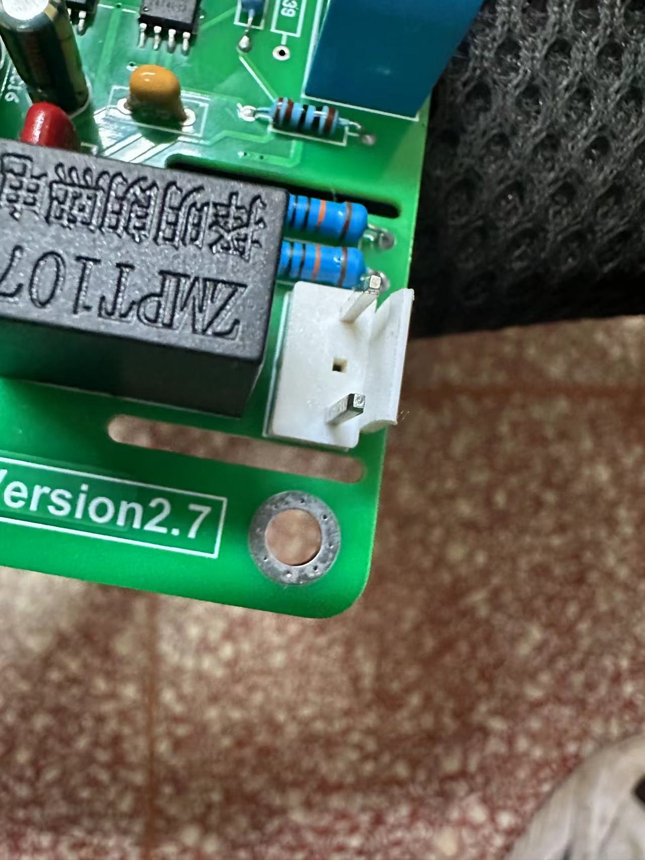

如图,这是小白我设计的电源采样电路,这个是AC380V输入ADC采集给51单片机的,我中间加啦2MM的空槽,这样安全么,会不会有什么问题
2MM的槽,输入AC380V
2MM的槽,输入AC380V
AC380V是否开的槽合理

没什么问题,前几天刚修好的开关电源310V走线之间就2mm,板子都没开槽

这里已经很安全了,主要是后端采样做好保护,防止击穿单片机就行

单纯的耐380V问题不大,峰峰值540V左右,2mm的槽可以的
