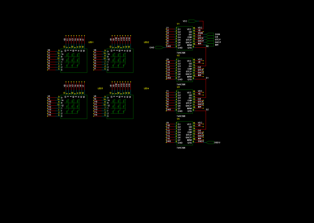

32*32的点阵屏,打样5片回来焊接了4片,有2片有以下闪烁:
16片8*8点阵以及16片74HC595,视频前面5V后面3.3V供电。

 楼主| 发表于 2024-10-1 08:10:58 | 显示全部楼层
wnag*** 发表于 2024-10-1 08:05
不是固定位置,也不是一直闪烁,应该是接触不良
不是接触不良,两个屏闪烁位置也一样。

发表于 2024-10-1 08:33:46 来自手机 | 显示全部楼层
会不会是595是坏的

发表于 2024-10-1 12:47:03 | 显示全部楼层
建议行驱动用138+MOS(一般用4953)
或者ICN2012,138+MOS一体,带静态保护

发表于 2024-10-6 15:36:57 | 显示全部楼层

发表于 2024-10-6 18:34:02 | 显示全部楼层
国产还有OC输出的595,用国产595的话尽量用安世的,台湾友顺的也可以

发表于 2024-10-6 21:10:54 | 显示全部楼层
如果芯片价格明显低于正常行情,那买回来一定要看看是否翻新货,有个心理准备

 楼主| 发表于 2024-10-7 14:55:09 | 显示全部楼层
翻新的表示看不懂,网上有3块20个包邮还是编带的。
