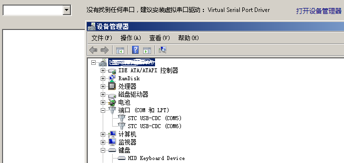

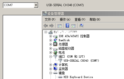

    AI的USB串口芯片已经推出用2年多了,也一直用一剑双雕USB转双串口来烧录AI MCU,应该是稳定成熟了。
    多年前写的上位机配合CH340芯片一直工作良好。
    最近,就想着用AI8H2K08U替换掉CH340,就先用一剑双雕USB转双串口进行测试,
    结果无法捕获AI的串口。附图:
而用CH340芯片,就工作良好。附图:
在上位机中,获取串口信息,是用WINDOWS的API函数,然后调用PCCOMM.DLL控件实现串口通讯的。

发表于 2024-9-27 10:22:38 | 显示全部楼层
查看配置,两个都是一样的。
ClassGUID={4D36E96D-E325-11CE-BFC1-08002BE10318}
请stc的高手帮帮忙看下啊。

发表于 2024-9-27 10:36:18 | 显示全部楼层
操作系统是32位的WIN7。已经安装官方提供的CDC驱动程序了,在设备管理器中才有显示usb cdc串口的端口。
