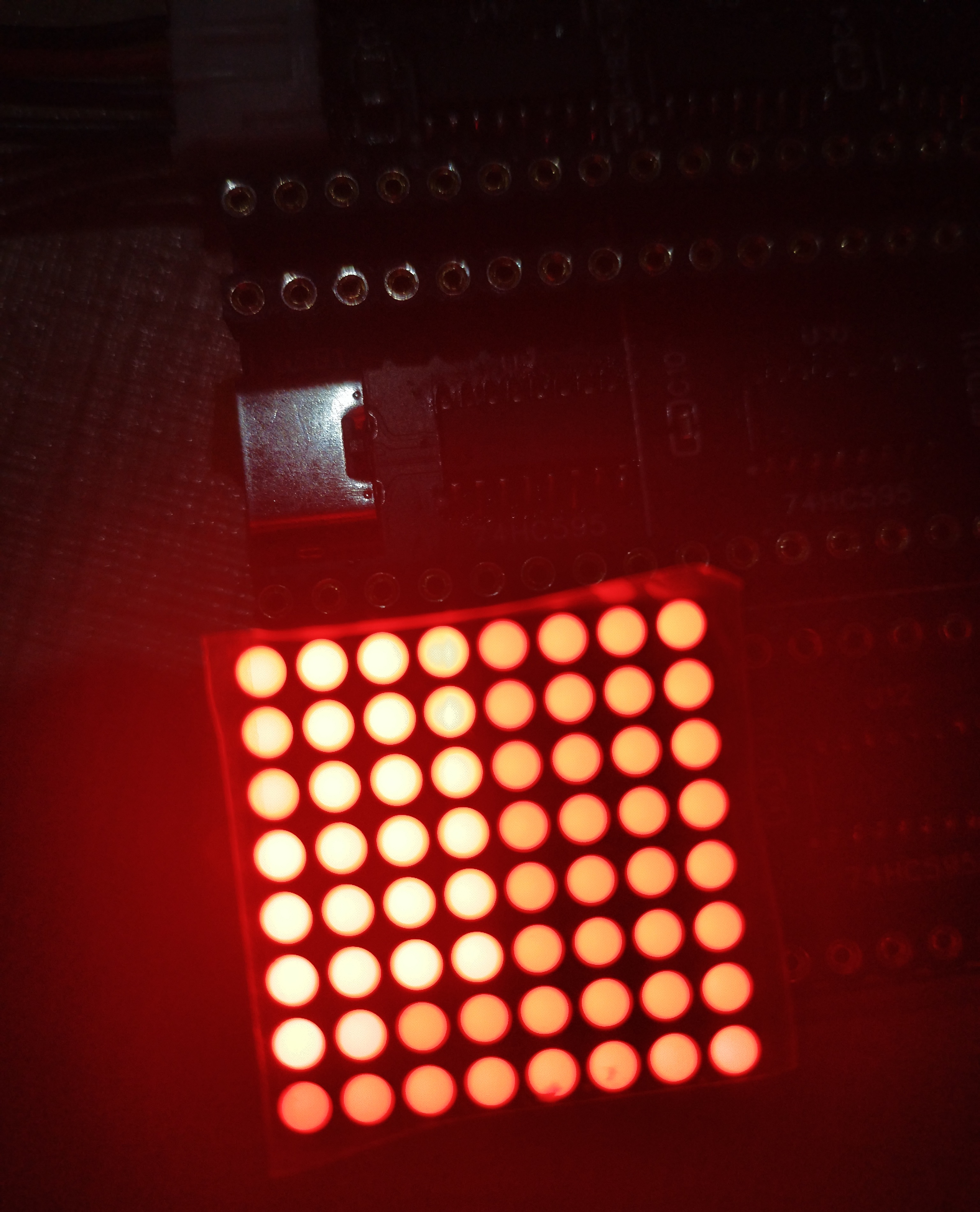

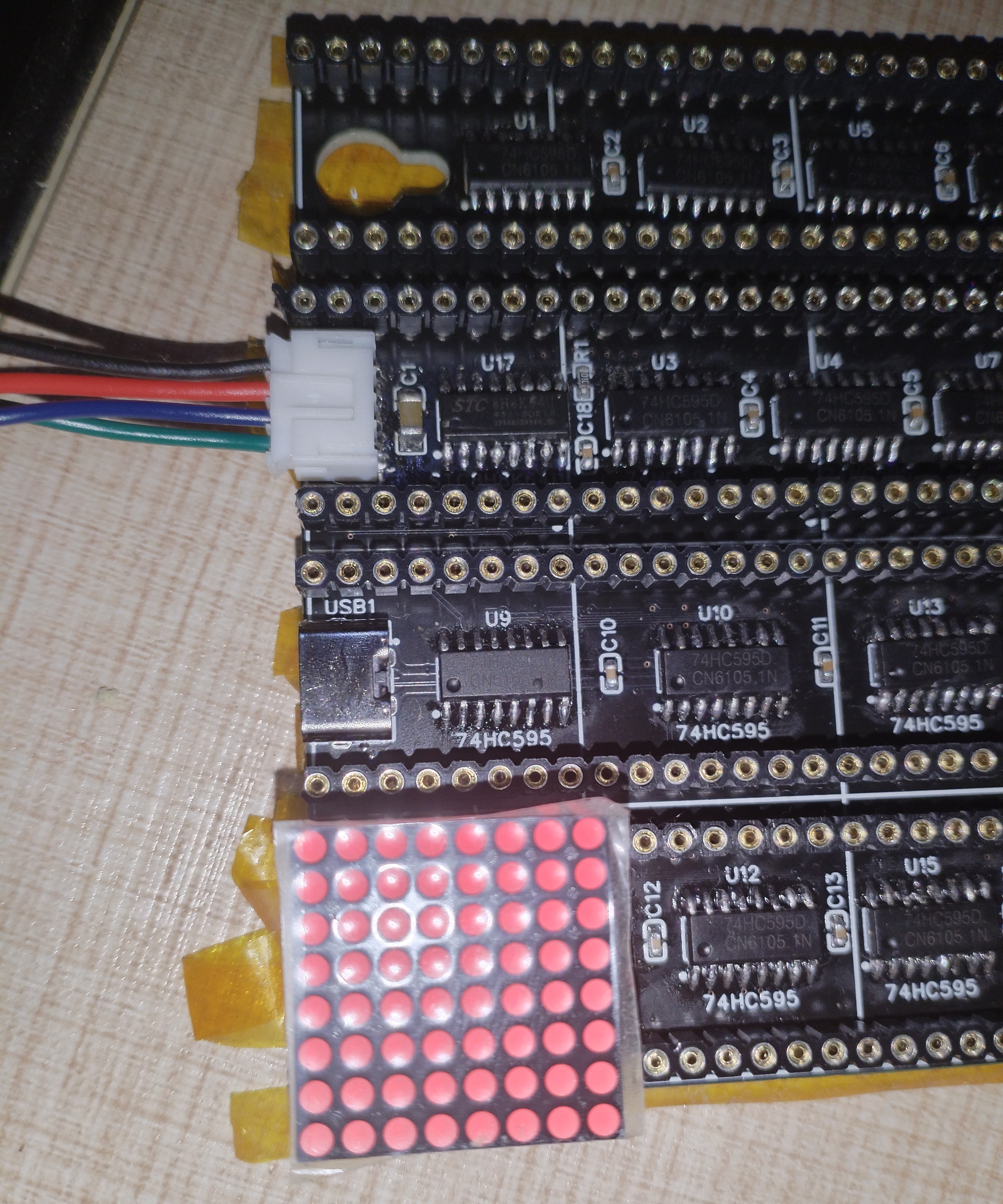

已排除程序问题,打样5片回来,
第1片显示正常,
第2片就成这个鸟样(16个8x8点阵全是这样,图里只安装了1个):
该亮的地方可以亮,该灭的地方微亮,正常情况短接R1会全部熄灭,第二片短接没反应。
有没有大佬知道是单片机问题还是74HC595的问题?

 楼主| 发表于 2024-9-27 13:40:32 | 显示全部楼层
也不知道是静电打坏的还是芯片本身有问题,MR和OE脚不受单片机控制。
把那16颗74HC595吹下来,更换与第1片相同批次的显示恢复正常。
