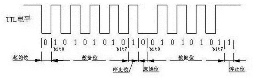

      串口通信,作为嵌入式领域常见通讯方式之一,应用相当广泛。常用于各种模块之间的通讯,以及调试使用。不过,串口本身的抗干扰并不是很好,如果遇到线长一些或者因为接触不良造成信号数据包丢失的情况,普通的直接传输方式就分辨不出来,容易造成数据混乱了。
      下面就来介绍一些常用的几种可以过滤某几个数据丢失,或者传输错误的处理方式。
      首先从硬件层面来讲,串口发送的数据包一般都不是连续的,以这个特点出发,就可以使用定时器手动实现串口接收的超时分包。或者使用带有串口超时功能的芯片,比如最新的AI8051U、STC8H2K08U,通过设置超时中断功能实现分包。但是此时还不能分辨是不是漏掉了数据包,还需要加入校验。如果数据包内数据不多,可以直接使用ADD8校验(所有数据加起来,取低八位),或者按照实际需求,使用CRC16之类的常见算法。此时,如果数据丢失或者某几个数据位错误,即可通过跟校验位计算得到是否存在数据缺失问题。
