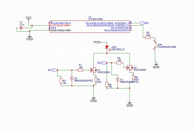

这个是弄好了的成品板子.单片机用的STC8G1K08A,nmos管用的NCE3080K.  两路.预计电流20A以上
疑问1 这么大的电流. 源极采样电阻是不是扛不住. 我计划用 1206的合金1瓦 的R020
疑问2 那个稳压二极管我用的3.3v  是不是可以恒流 把G级电压铅位到3.3v ,保持恒流
疑问3 我见很多板子上面都有肖特基二极管.,这个管子放在哪里合适? 是起保护作用还是加速开关作用.
疑问4 我用7A的灯珠..测出来电流就是7A.. 用50A的灯珠.是不是就测出来是50A左右.
疑问5 我这两路NMOS 是不是可以增大电流

你这个电流这么大,线应该加宽和源极加阻焊层上锡,采样电阻可以多个并联,你这两个MOS管能承受那么大电流,应该换直插MOS管和加散热片,以及散热风扇吧

疑问1:P=I^2R,20A*20A*0.02Ω=8W,1W<8W,不行
疑问2:根据下图所示,25℃ VGS=3.3V时,最大ID=20A,ID在R6上产生的降会降低VGS,MOS由饱状态和进入线性状态,发热巨大易烧毁,原则上不允许这样用,是错误的,有一定的限流作用,但不能恒流,还会受温度和电压影响
疑问3:没电感不用续流,肖特基防反接的
疑问4:不是
疑问5:是

 楼主| 发表于 2024-9-25 16:13:48 来自手机 | 显示全部楼层
感谢您的回复,,中午我想到一个办法,稳压二极管,我放在珊极和io口连接处,那io给mos供电不就一直可以3.3v了吗?
这样可行吗?

 楼主| 发表于 2024-9-25 17:12:42 | 显示全部楼层
kxcu*** 发表于 2024-9-25 13:56
你这个电流这么大,线应该加宽和源极加阻焊层上锡,采样电阻可以多个并联,你这两个MOS管能承受那么大电流 ...
瞬间那么大电流就行了. 也不用长期.
已经试过了.不用采样电阻和稳压管也可以导通点亮

 楼主| 发表于 2024-9-25 17:15:34 | 显示全部楼层
采样电阻是这样计算的...懂了
那我是不是可以单个mos管的.
20安电流就是
20A*0.02= 0.4    1瓦就够了?

发表于 2024-9-25 17:18:45 | 显示全部楼层
使用稳压二极管+MOS+采样电阻搞这么大电流的恒流是不靠谱的,无论是恒流效果,还是功率耗散都不好控制。

 楼主| 发表于 2024-9-25 17:43:04 | 显示全部楼层
晓*** 发表于 2024-9-25 17:18
使用稳压二极管+MOS+采样电阻搞这么大电流的恒流是不靠谱的,无论是恒流效果,还是功率耗散都不好控制。 ...
那就稳压二极管干脆不接了.空着就行了.
下个小板子再弄恒流
找到的电路就是二极管连G级和S级
我想到的是直接稳压二极管 连IO和G级.不懂可不可靠

发表于 2024-9-25 18:37:16 | 显示全部楼层
vb2*** 发表于 2024-9-25 17:15
采样电阻是这样计算的...懂了
那我是不是可以单个mos管的.
P=I^2R

20A电流,建议用霍尔电流检测芯片,量程30A这样,霍尔内部原理是一根导线测磁场,发热不会很高。
如果你想使用PWM控制灯光亮度,使用IO直驱似乎就不合适了,可以使用一级小一点的NMOS做预驱动,比如AO3400,然后MOS管的G连一块控制。
LED是不通过恒流驱动其实是有点容易烧的,建议还是使用恒流控制。
输出控制的NMOS并的越多,等效内阻越小,过同样的电流发热就越小
