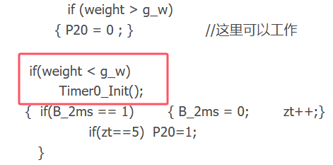

 楼主| 发表于 2024-9-24 21:22:04 | 显示全部楼层
                                          if (weight > g_w)
                                       { P20 = 0 ; }                 //这里可以工作
                                 if(weight < g_w)
                                        Timer0_Init();
                                {  if(B_2ms == 1)        { B_2ms = 0;        zt++;}
                                               if(zt==5)  P20=1;
这样  P20=1始终不能动作。那位大佬。看一看什么问题?感觉定时器怎么也没有打开。

 楼主| 发表于 2024-9-24 21:23:10 | 显示全部楼层
void Timer0_Init(void)                                //2毫秒@24.000MHz
        AUXR |= 0x80;                                                                //定时器时钟1T模式
        TMOD &= 0xF0;                                                                //设置定时器模式
        TL0 = 0x80;                                                                        //设置定时初始值
        TH0 = 0x44;                                                                        //设置定时初始值
        TF0 = 0;                                                                                //清除TF0标志
        TR0 = 1;                                                                                //定时器0开始计数
        ET0 = 1;                                                                                //使能定时器0中断
        EA = 1;
      //IP=0X02;

发表于 2024-9-24 21:27:47 | 显示全部楼层
你就说想实现什么功能吧,而且你的C语言语法不过关,代码比较乱,从下面方框最后的分号,这个if语句就结束了。

 楼主| 发表于 2024-9-24 21:39:35 | 显示全部楼层
可以编过
编译正确≠逻辑正确 你的初始化看样子是每次都在执行,这样是无法做到定时功能的。 定时器初始化执行一次就够了  详情 回复 发表于 2024-9-24 21:42
148
4098
10914
发表于 2024-9-24 21:42:23 | 显示全部楼层
编译正确≠逻辑正确
定时器初始化执行一次就够了

 楼主| 发表于 2024-9-24 21:44:57 | 显示全部楼层
if (weight > g_w)
{ P20 = 0 ; }
  Timer0_Init();
if(weight < g_w)
   {if(B_2ms == 1) { B_2ms = 0;        zt++;}
    if(zt==5)  P20=1; }
                                 // delayms(10);

 楼主| 发表于 2024-9-24 21:45:32 | 显示全部楼层
DHBT*** 发表于 2024-9-24 21:44
if (weight > g_w)
{ P20 = 0 ; }
  Timer0_Init();
这个语法没有问题。还是不能动

 楼主| 发表于 2024-9-24 21:46:14 | 显示全部楼层
我刚刚放了delayms(10);在里面。动作了。
