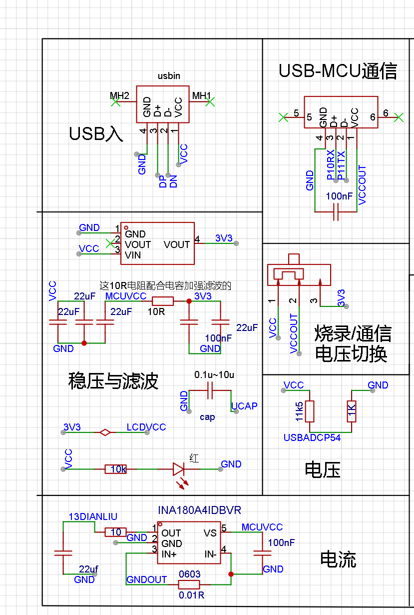

双串口烧录,带电流电压显示

发表于 2024-9-24 16:14:15 | 显示全部楼层
带电流感觉用处不大,还不如加上型号显示。
这个分情况吧,很多设备看上电电流就能初步判断是否存在不良了,特别适合小批产线的半成品初筛。  详情 回复 发表于 2024-9-24 23:04

发表于 2024-9-24 23:04:06 | 显示全部楼层

发表于 2026-3-28 16:42:10 | 显示全部楼层
适合小批产线的半成品初筛,这个思路好

发表于 2026-6-25 14:51:07 | 显示全部楼层
怎么显示型号?   根据ID判断吗?
