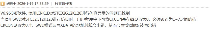

发表于 2026-3-11 16:47:11 | 显示全部楼层
新增注意事项,6.96O 之后面的版本自动规避:
https://www.stcaimcu.com/forum.p ... 6732&pid=205658
