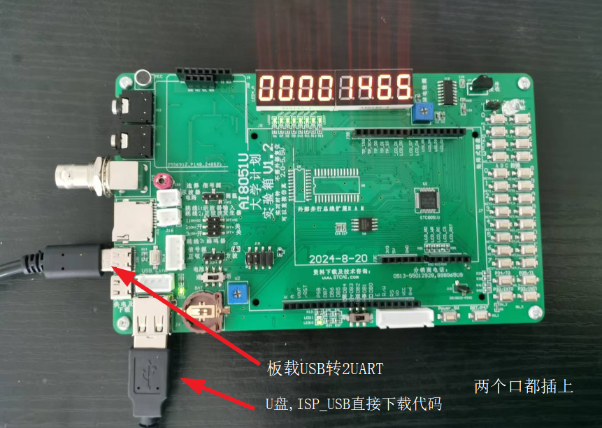

硬件连接:
首次下载代码后,电脑上看到一个16M U盘,

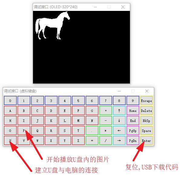

虚拟键盘操作说明:
· 建立U盘连接时,会停止播放位图。
· 播放位图时会断开U盘和电脑之间的连接。
· 按Enter键,主芯片复位,用于ISP_USB直接下载代码,
  不需要按板上的Power和P32.
三个按键足矣,各种操作全程不需要插拔断电。

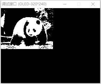

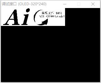

位图显示效果:
可以看出,锯齿很严重,这是因为OLED是没有灰度和颜色,
TFT上显示,就会有颜色,很保真。
