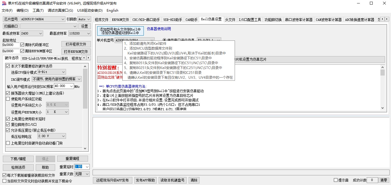

发表于 2024-9-12 10:41:56 | 显示全部楼层
晓*** 发表于 2024-9-12 10:03
需要描述一下具体现象,可能是IO配置的问题,也可能是ISP下载时选项没选对的问题 ...
IO 配置准双向  ISP 选的是8BIT 下载方式
  • 打卡总天数:446
  • 最近打卡:2026-03-04 15:50:28
26
160
495
495
发表于 2024-9-12 10:42:34 | 显示全部楼层
Lkck*** 发表于 2024-9-12 09:54
啥叫用不了?
是不能下载?
是下载成功不运行?引脚没反应/
ISP 提示成功  但是板子上看不到运行的样子
