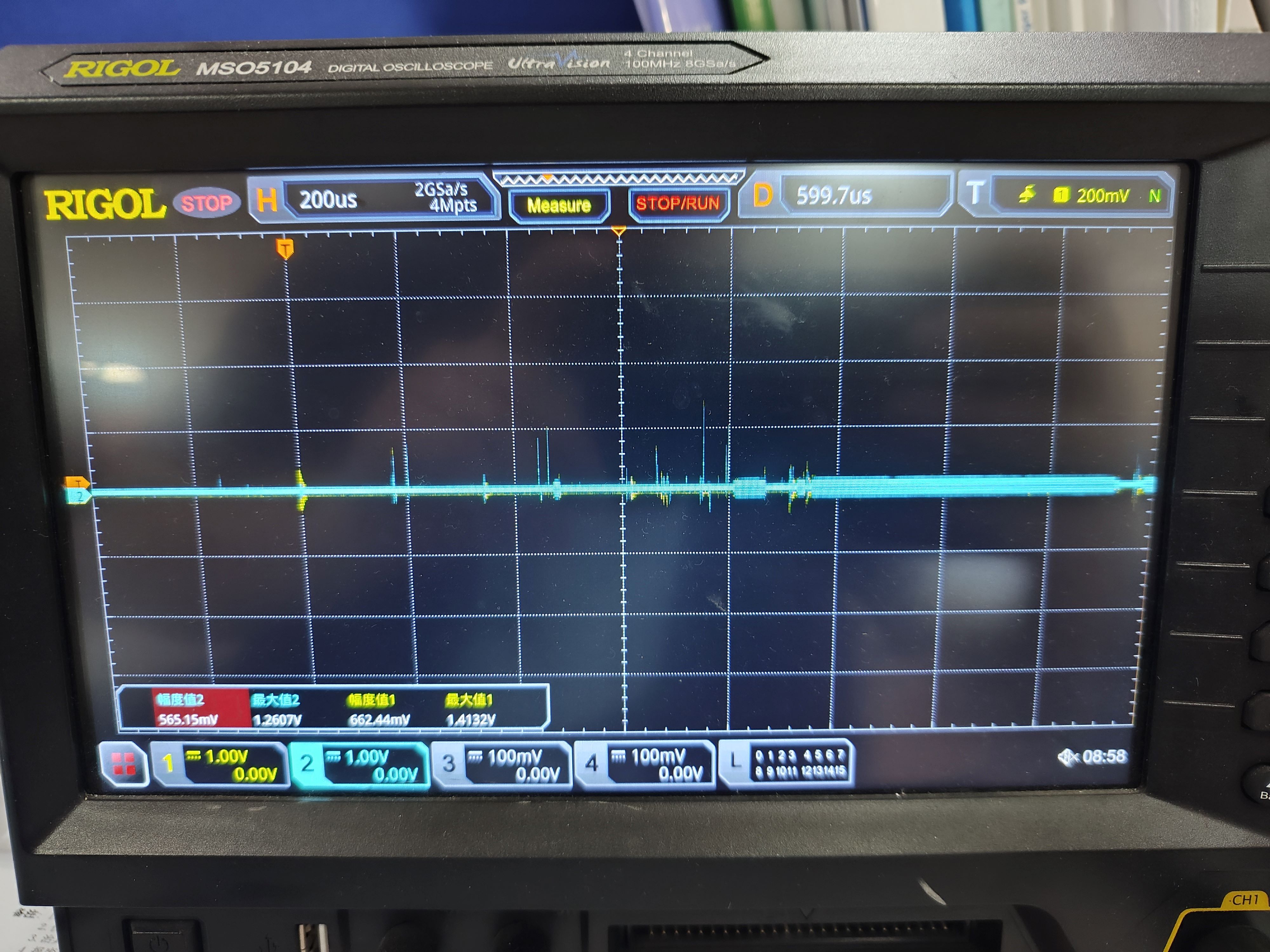

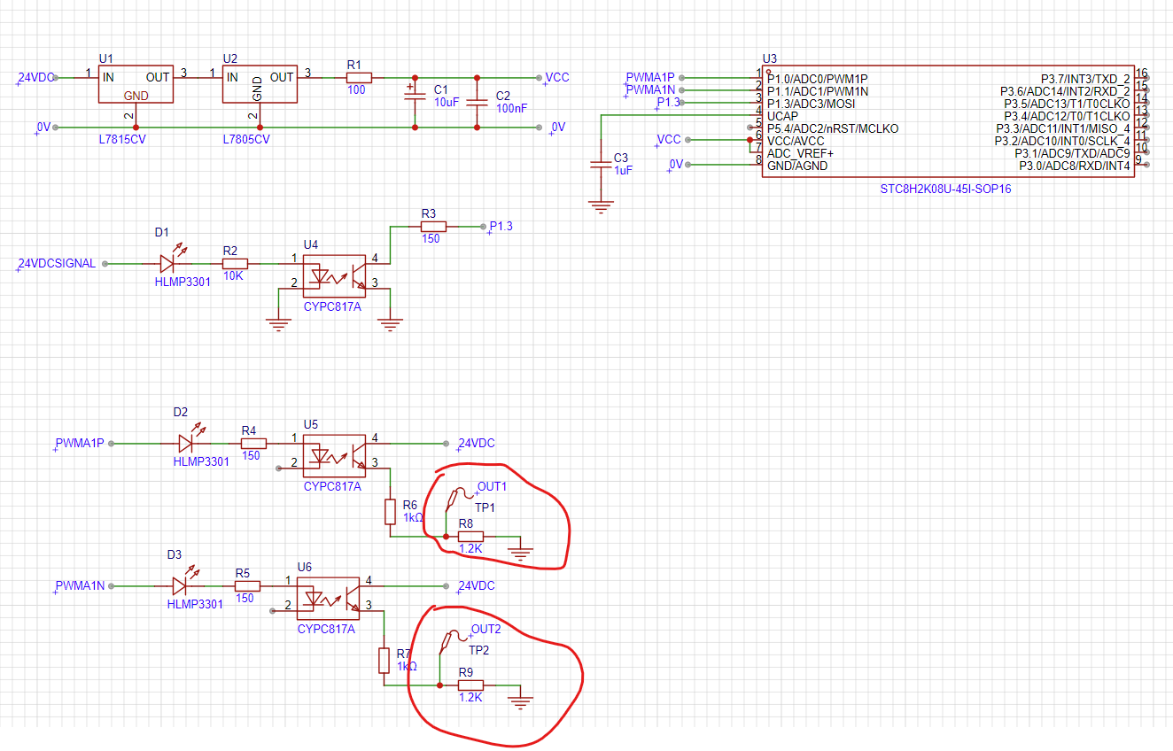

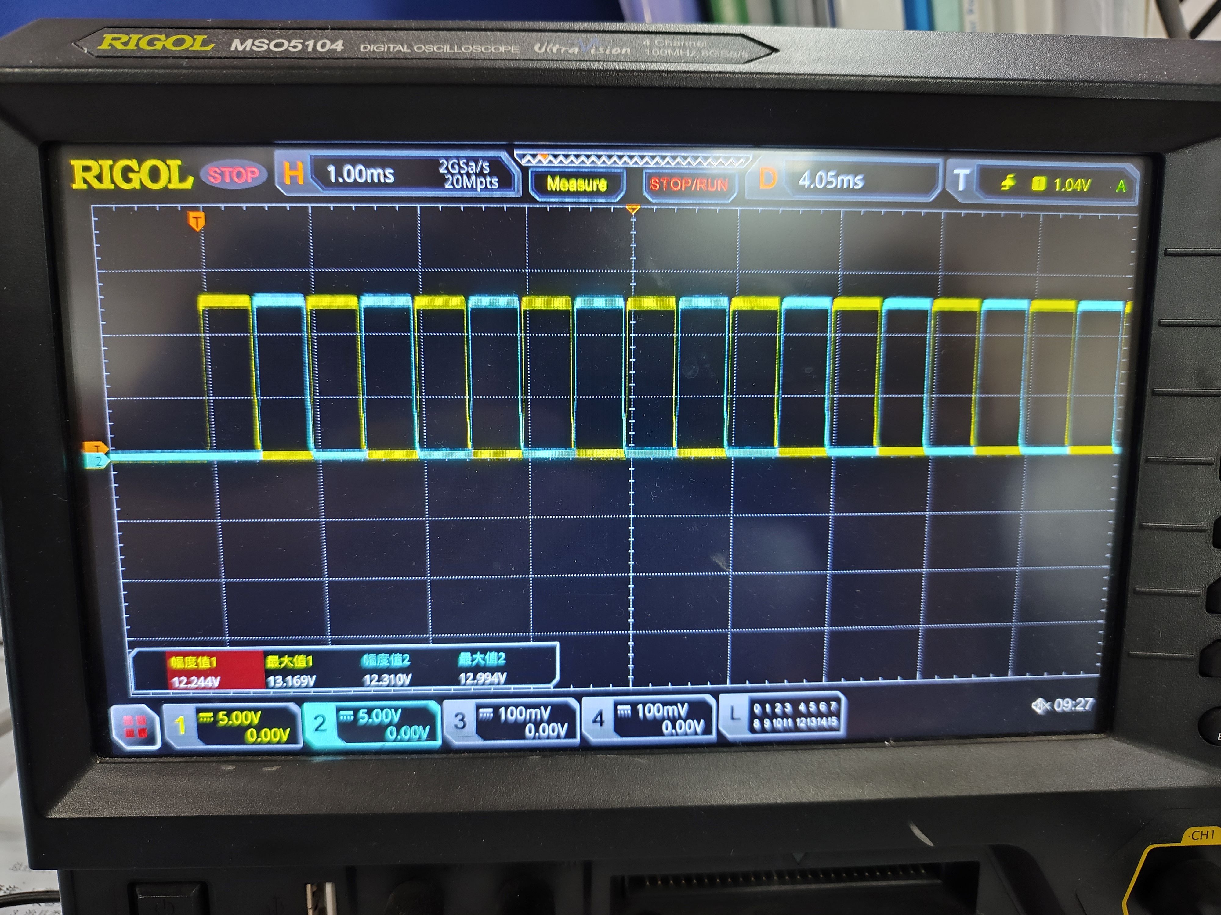

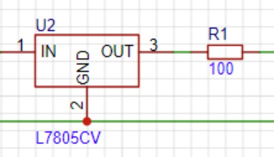

1.如我的电路图,上电,关电瞬间。两个测试点会有类似尖峰电压,这个干扰怎么去除呢?时间大概在2MS内出现的。
2.我这个图中,除了没有保险丝和TVS,还有哪些漏洞?
请大家指正,感谢。

24V、15V、5V网络的滤波电容没有,VCC 10uF滤波电容小
尖峰处光耦是否导通,如没导通,应该是光耦3、4脚寄生电容导致的
示波器采样率设置过高、电压设置过低会导致实际运行时没有影响的噪声也显示出来,
如要求严格,1.5V几μs的尖峰可以加小电容滤除,注意电容对信号带宽的影响

尖峰电压时间都在500ns以内。但是峰值有的1+V.有的只有0.6V左右。
尖峰电压数量就3 -5个。理论不影响输出。但是做为电路。感觉最好没有。
用小电容过滤掉  详情 回复 发表于 2024-9-10 14:12

发表于 2024-9-10 14:12:04 | 显示全部楼层
尖峰电压数量就3 -5个。理论不影响输出 ...
用小电容过滤掉

 楼主| 发表于 2024-9-10 14:21:53 | 显示全部楼层
Debu*** 发表于 2024-9-10 14:12
用小电容过滤掉
我试试,估计会影响响应时间
47pF~10nF  详情 回复 发表于 2024-9-10 14:23

发表于 2024-9-10 14:23:21 | 显示全部楼层
DEVI*** 发表于 2024-9-10 14:21
我试试,估计会影响响应时间
47pF~10nF

 楼主| 发表于 2024-9-11 09:17:14 | 显示全部楼层

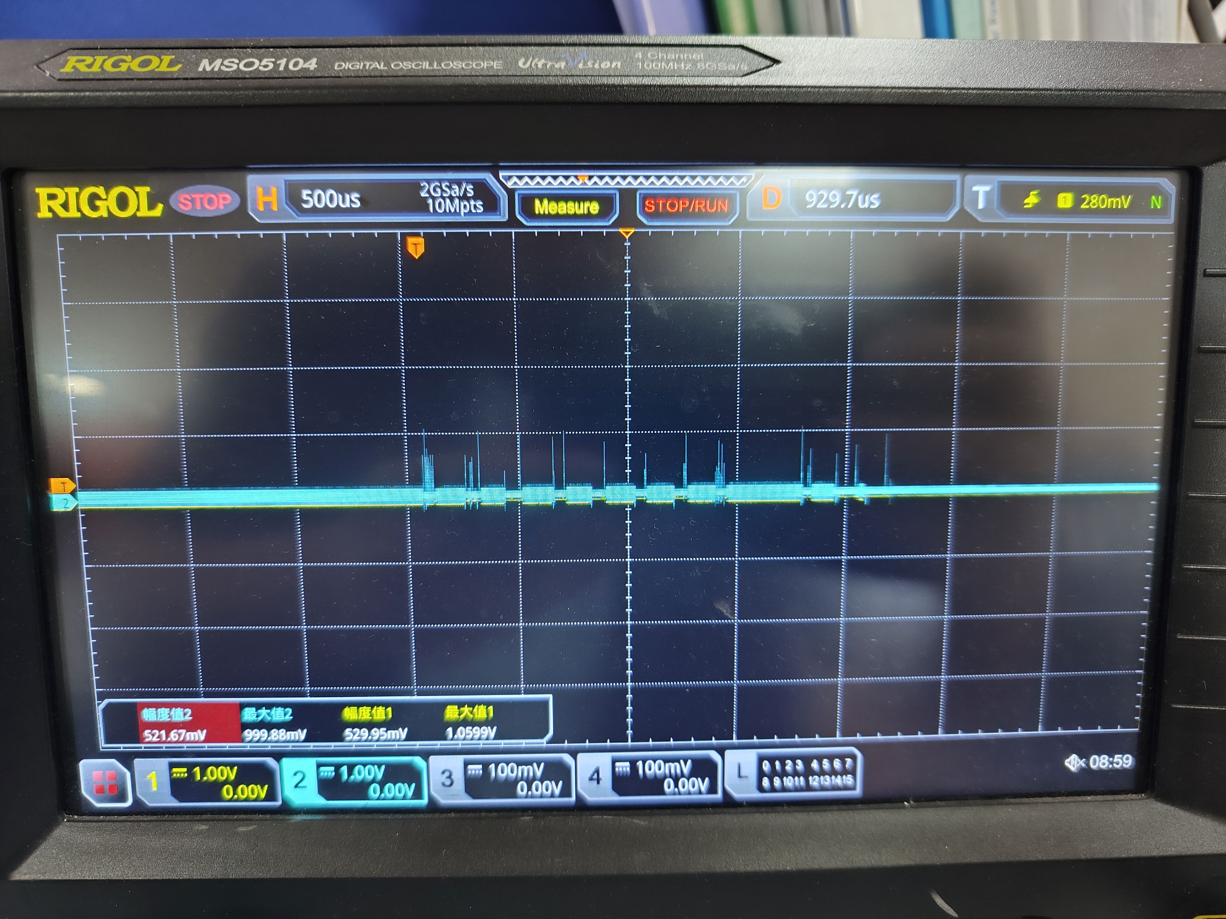

图中是输出和地之间加了33PF 后的波形。影响响应时间

神*** 发表于 2024-9-11 10:06
这个 R1 就是乱设计

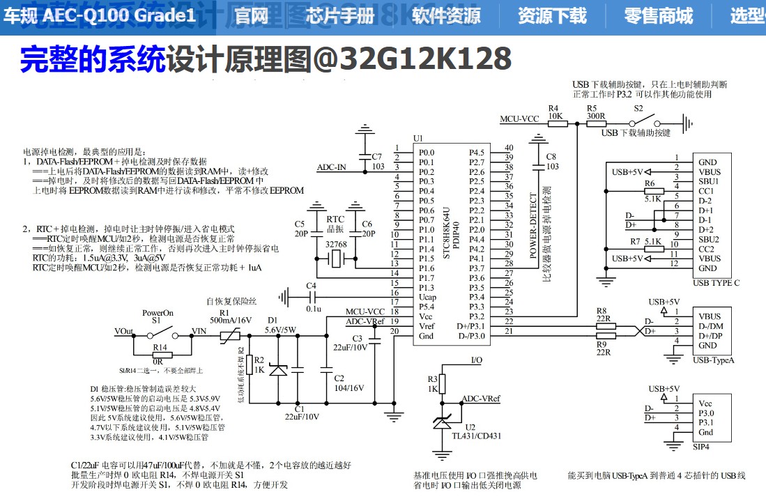

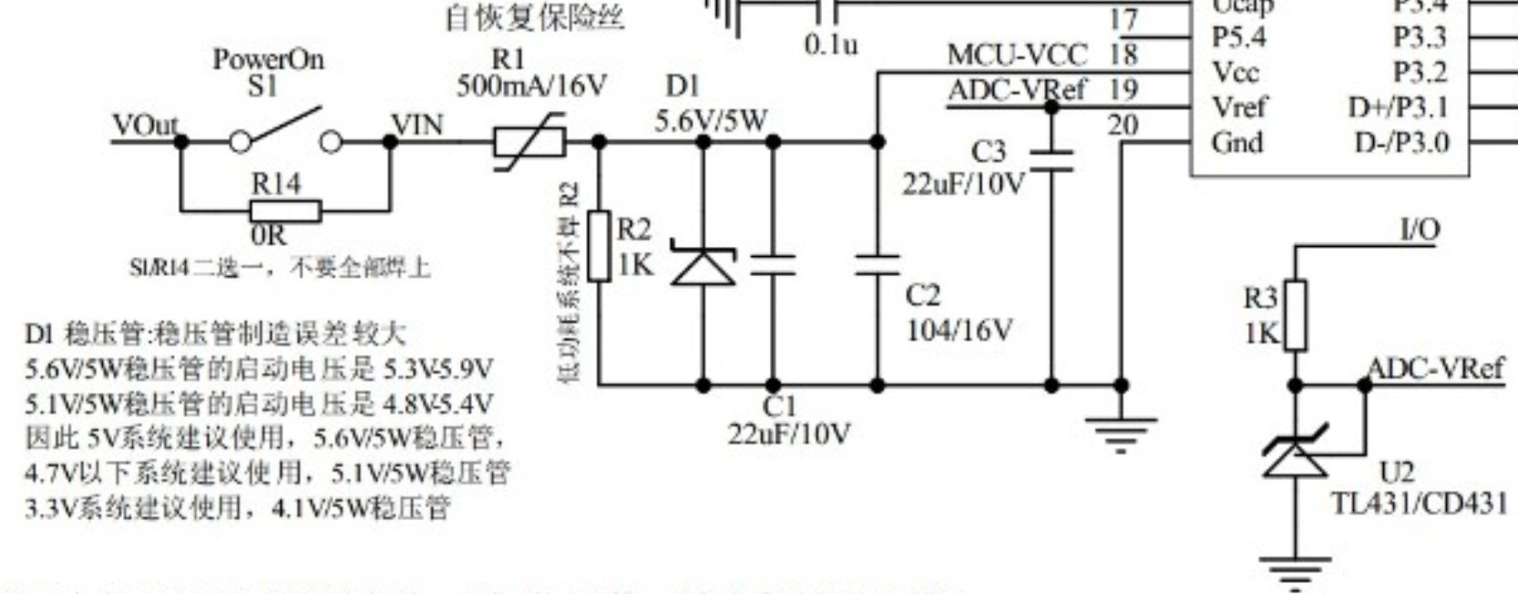

没有自恢复保险丝
25432
发表于 2024-9-11 10:58:37 | 显示全部楼层
这部分要有
