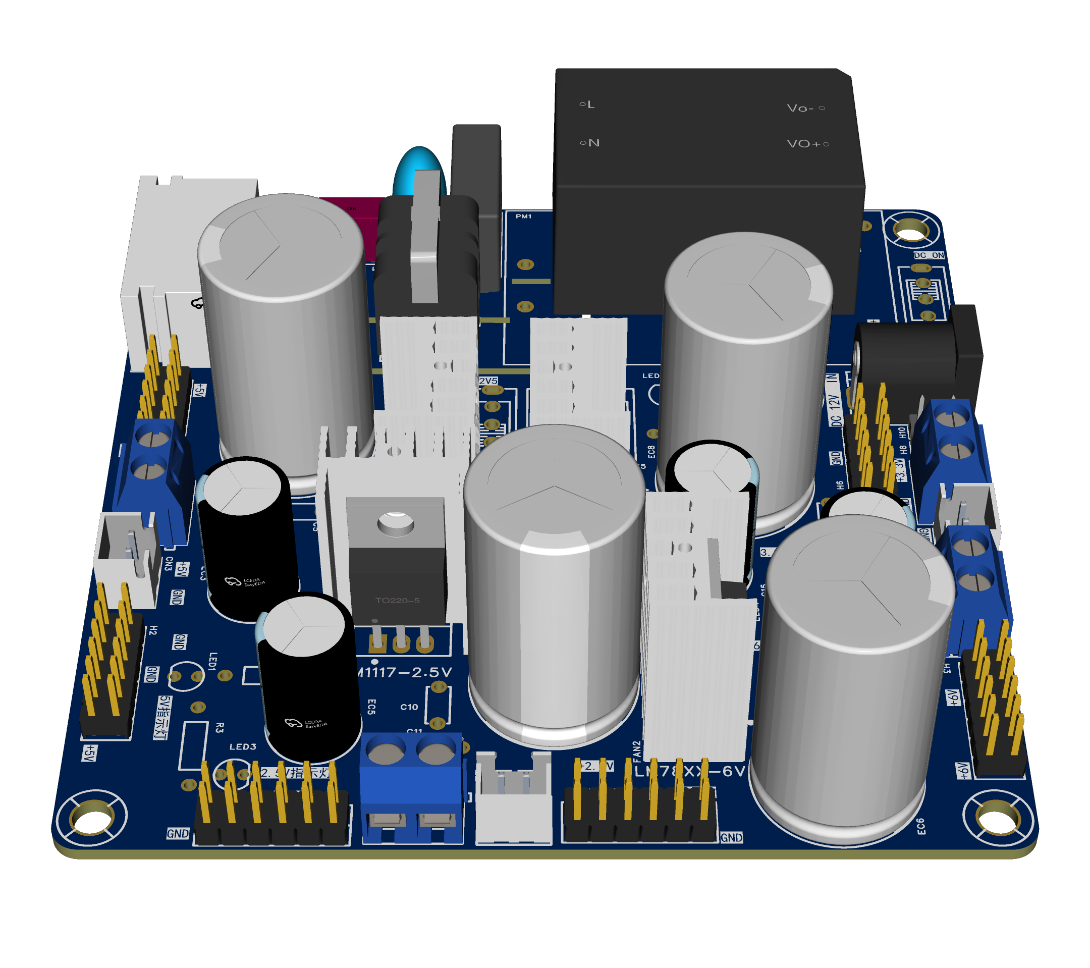

直流稳压电源(多电压输出)

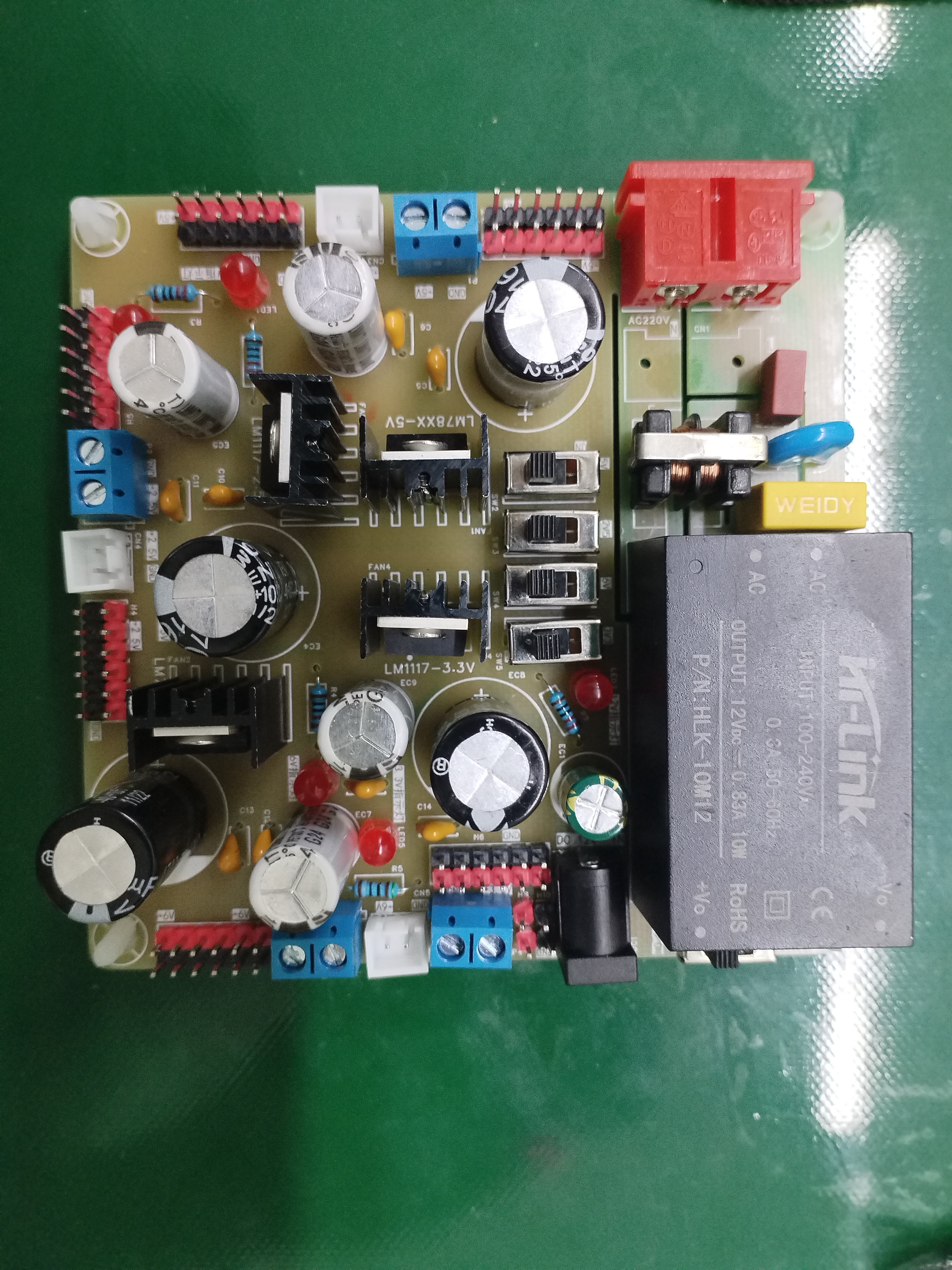

直流稳压电源(多电压输出)

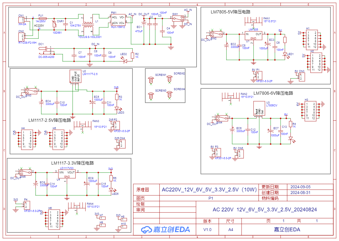

直流稳压电源(多电压输出)
Altium_AC 220V 12V_6V_5V_3.3V_2.5V_20240824_2024-09-05.zip
607.14 KB, 下载次数: 137

这个Hilink电源模块贵不贵,多少大洋

10rmb

3. 产品特征
1. 超薄型、超小型、业内最小体积
2. 全球通用输入电压(90~245Vac)
3. 低功耗、绿色环保 、空载损耗<0.1W
4. 低纹波、低噪声
5. 良好的输出短路和过流保护并可自恢复
6. 高效率、功率密度大
7. 输入输出隔离耐压 3000Vac
8. 100% 满载老化和测试
9. 高可靠性、长寿命设计,连续工作时间大于 100000 小时
10. 满足 UL、CE 要求;产品设计满足 EMC 及安规测试要求
11. 采用高品质环保防水导热胶灌封,防潮、防振,满足防水防尘 IP65 标准
12. 经济的解决方案、性价比高
13. 无需外接电路即可工作
14. 1 年质量保质期
1. 超小型系列模块电源
10W 超小型系列模块电源是海凌科电子为客户设计的小体积,高效率模块电源。具有全球输入电压范
围、低温升、低功耗、高效率、高可靠性、高安全隔离等优点。已广泛用于智能家居、自动化控制、通讯
设备、仪器仪表等行业中。
10瓦功率有点小
有20W和40W的  详情 回复 发表于 2024-9-5 23:35

可以自已设计一个
