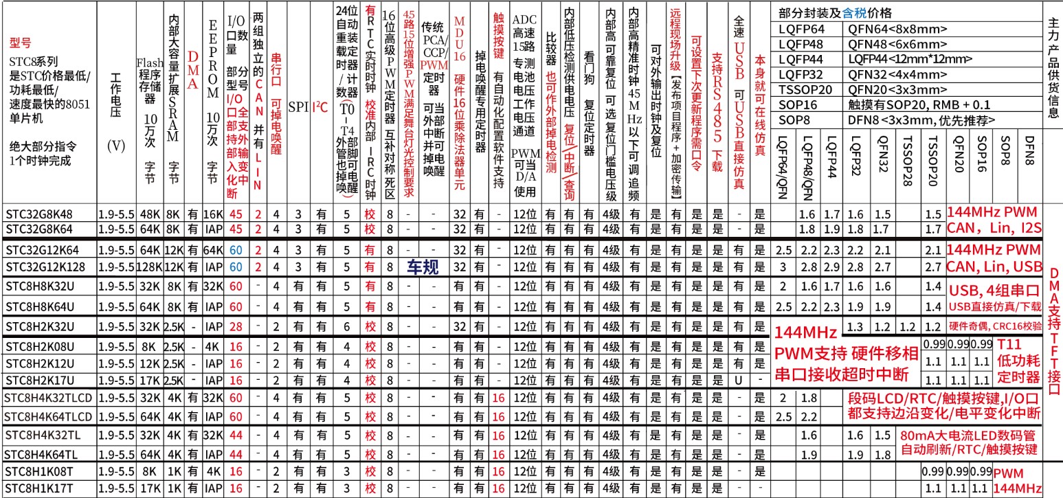

发表于 2024-8-25 10:33:28 | 显示全部楼层
这些型号 都有 低功耗 RTC 时钟 功能
45
109
604
604
 楼主| 发表于 2024-8-25 11:51:16 | 显示全部楼层
我说,大哥,咱手册能不能不要写竖排字,真的很难看清
