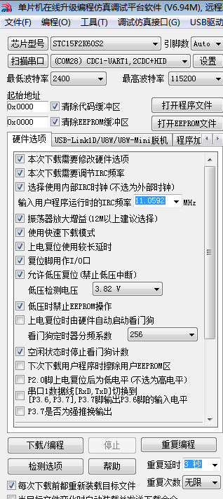

一项小制作用到库存的芯片STC15F2K60S2。
每次烧录的时候,由ISP调整后的IRC频率不尽相同,有时在11.0592以下,有时在11.0592以上。

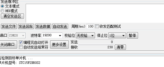

由于需要用到串口打印,所以这个时钟频率误差太大的话,串口输出将会异常。
像有时候烧录后的频率居然被调整到11.18以上,从而造成串口打印异常,不得不重新烧录。
现在担心,每次冷启动,IRC频率的波动幅度究竟有多大?
还有,使用内部IRC的情况下,波特率设置一般应该控制在哪个数目以下比较稳妥?

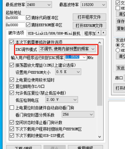

发表于 2024-8-22 13:49:28 | 显示全部楼层
选这个就可以

发表于 2024-8-24 21:28:17 | 显示全部楼层
内部IRC尽量选内部预置的,如果自定义的最好用带晶振的工具下载固件,或者直接配个外部晶体万事无忧。
