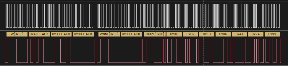

AHT25 温湿度传感器 采用I2C通信
时序如下图所示:
如何使用IO模拟I2C
关键是起始,停止和应答

然后直接读数据,看数据手册写
  1. void AHT10_Read(unsigned int t,unsigned int h)
  2. {
  3.     char timeout = 0;
  4.     unsigned char buff[7] = {0};
  5.     volatile unsigned long int dat = 0;
  6.
  7.     unsigned char cmd[2];
  8.     cmd[0] = 0x33;
  9.     cmd[1] = 0x00;
  10.
  11.     i2c_mem_write(ATH20_SLAVE_ADDRESS,AHT20_TrigMeasure_REG,cmd,2);
  12.     i2c_mem_read(ATH20_SLAVE_ADDRESS,AHT20_STATUS_REG,buff,7);
  13.     //高位在前
  14.     dat = buff[1];dat = dat<<8;dat+=buff[2];dat=dat<<8;dat+=buff[3];dat=dat>>4;
  15.     hum = dat * 100 / rate;
  16.     dat = buff[3]&0x0F;dat = dat<<8;dat+=buff[4];dat=dat<<8;dat+=buff[5];
  17.     tem = dat * 200 / rate - 50;
  18. }
正常写数据处理这样写
  1.         //高位在前
  2.         dat = (((buff[1]<<12) | (buff[2]<<4)) | (buff[3]>>4));
  3.         Humidity = dat / 1048576.0 * 100.0;
  4.
  5.         dat = 0;
  6.         dat = ((buff[3] &0x0F) << 16 ) | ( buff[4] << 8) | buff[5];
  7.         Temperature = (dat/1048576.0) * 200 - 50;
感觉没错,就是结果不对
立马想到 是不是位移超出范围了
改成如下代码
  1. dat = ((unsigned long int)buff[1] << 8) | ((unsigned long int)buff[2]) | ((unsigned long int)(buff[3] >> 4));
不行,没变化
这都不能转换?
我直接打开AHT25的官网,下载官网的例子
官网这样写:
  1. dat = buff[1];dat = dat<<8;dat+=buff[2];dat=dat<<8;dat+=buff[3];dat=dat>>4;
我修改代码,试了一下,温度湿度立马正确了
但是,我再32里直接用位移可以使用,为啥这里不行了?
