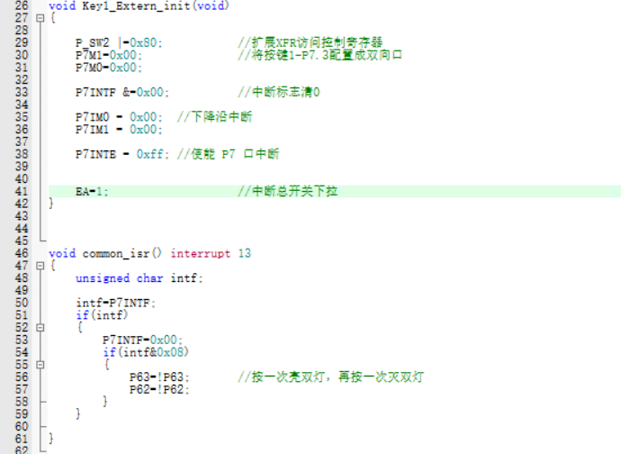

发表于 2024-8-14 00:09:12 | 显示全部楼层 |阅读模式
1723565246047.jpg 引脚配置都正确的,但实际中按下按键就是不亮灯,求大神来指点

发表于 2024-8-14 02:03:07 | 显示全部楼层
已在8H8K64U-开天斧开发板验证,P7口IO中断功能正常
由于楼主提供的代码不全,有以下疑点:
1、void Key1_Extern_init()函数中,对P7口配置了准双向口模式,但未对P6口设置,P6口默认为高阻输入
2、void common_isr() interrupt 13 中断函数借用了13号保留中断,在项目中需要添加汇编语句,从P7中断地址0163H 跳转到13号中断地址 006BH
46
46

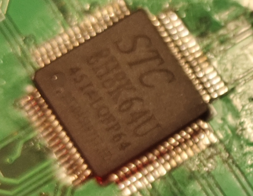

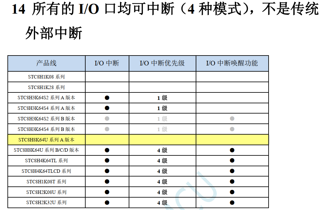

发表于 2024-8-14 09:43:20 | 显示全部楼层
TS*** 发表于 2024-8-14 09:33
我的还是不行,可能是板子问题吧
没芯片照片,盲猜版本问题
46
46
 楼主| 发表于 2024-8-14 10:12:51 | 显示全部楼层
板子图片,如何判断是否为A版啊?

发表于 2024-8-14 10:19:35 | 显示全部楼层
A = A版本
B = B版本

 楼主| 发表于 2024-8-17 14:57:30 | 显示全部楼层
Lkck*** 发表于 2024-8-14 10:19
A = A版本
B = B版本
我板子后面好像是H0或着HD,但前面看到了2310A51的字眼,应该是A版了吧
