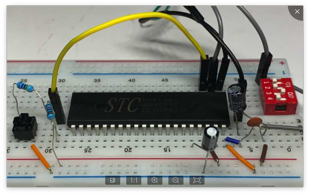

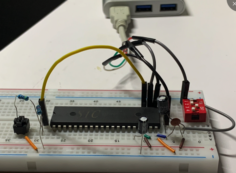

一、面包板最小系统搭建1.1元器件准备
Ø 8H8K64U - PDIP40封装 x 1
Ø 面包板 x 1
Ø 104电容 x 1
Ø 47uF电容 x 1
Ø USB线

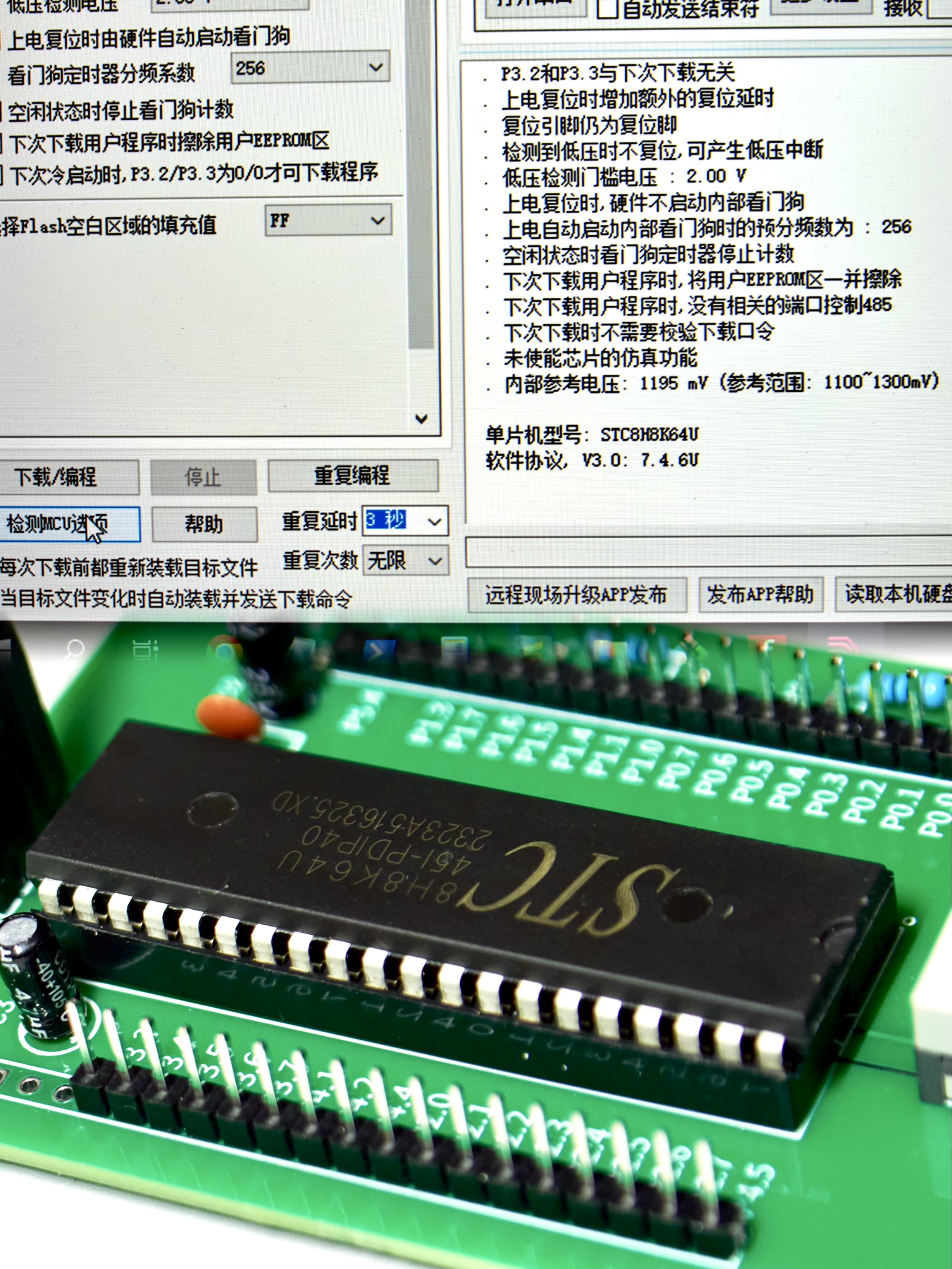

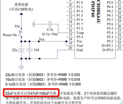

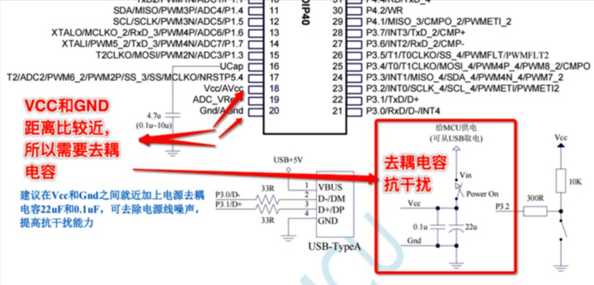

涉及知识点《第四集 单片机的内部结构, 补充外围电路设计讲解》视频最后 讲解的部分了解到:
极简的 8H8K64U『最小系统』,外围电路就只要加上2个『去耦电容』即可。
手头缺少22uF电容,但有10447uF的,正好顶上:-)
1.3系统展示

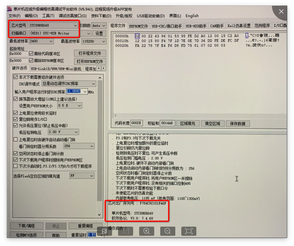

MCU识别和程序下载正常。
二、简易电容测试仪

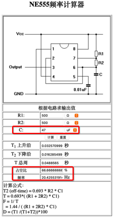

2.1基本原理

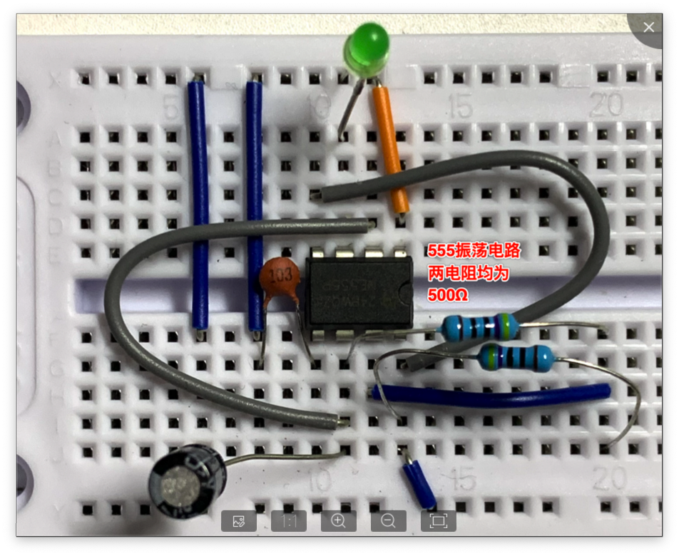

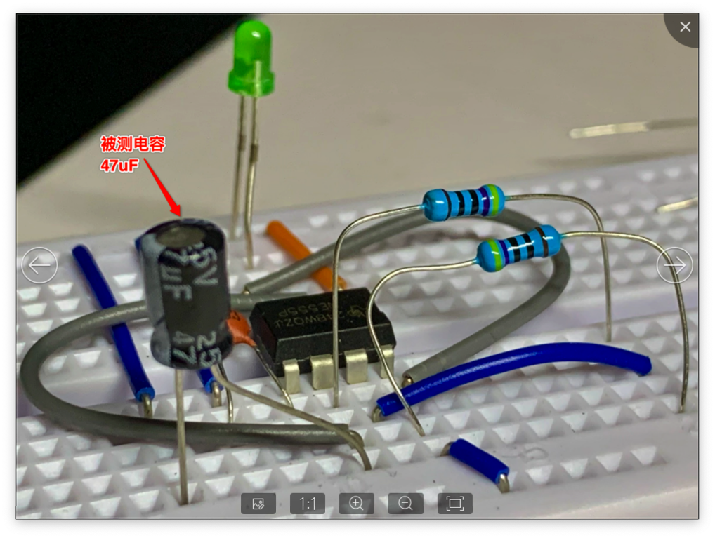

搭建一个NE555 RC振荡电路,用STC8HTimer输入捕获 或 PWMI测出频率,由于电阻值固定,从而能反推出电容值.
),以47uF电容为例,填入参数,得出频率为20Hz左右。
电容值越大,振荡频率越低,T总周(Period)越长。

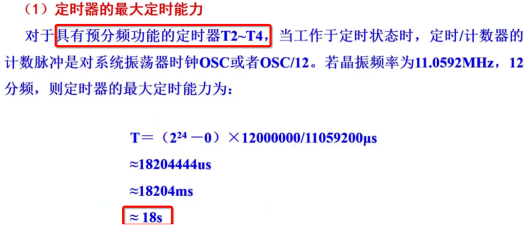

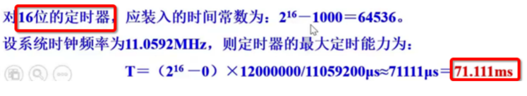

《第十六集 定时器应用及STC拓展》中有讲到16位(Timer01)和24位(Timer234)定时器的量程。16位定时器测不了频率低于14Hz,处理不了220uF470uF的情况,除非进一步减小R1R2电阻值。
24位定时器,可处理0.056Hz的情况,适用范围更大。

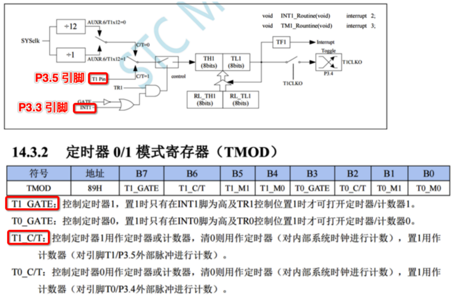

不过,24位定时器不支持Gate门控计数,所以测周似乎还得用Timer0Timer1

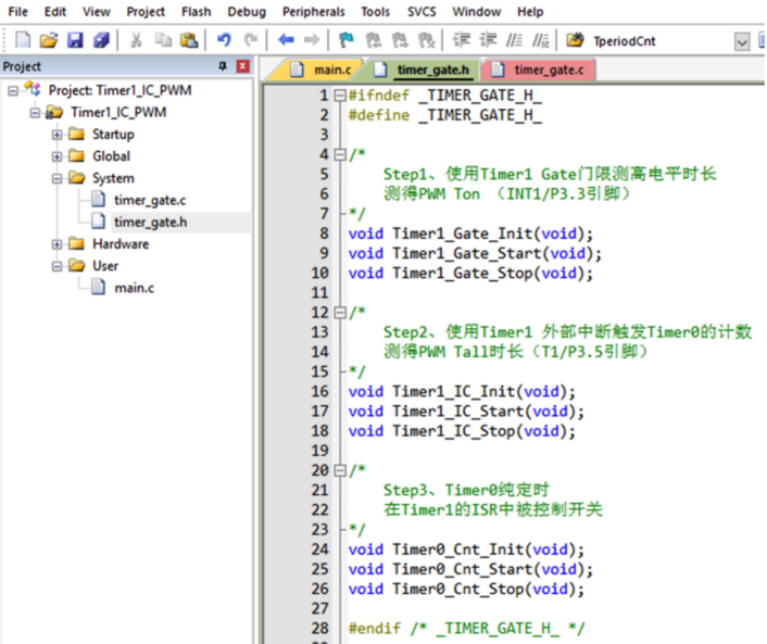

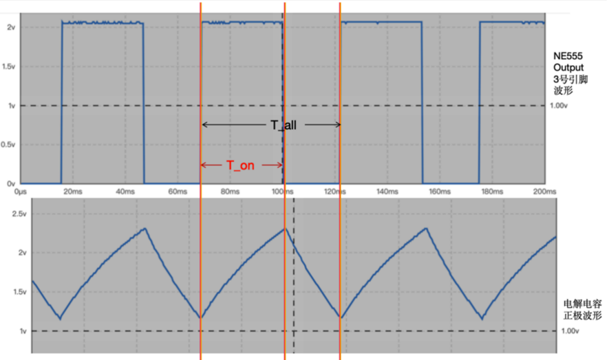

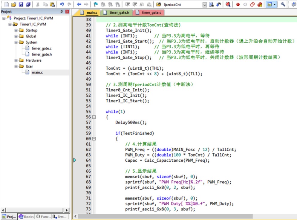

2.3 使用Timer0Timer1协同测试PWM频率和占空比
涉及知识点《第十五集 定时器原理及STC拓展》《第十六集 定时器应用及STC拓展》
整体思路:
Ø 用『查询法』测出高电平时长(T_on
Ø 用『中断法』测出周期时长(T_all
2.5测试用例与测试结果

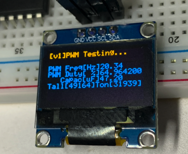

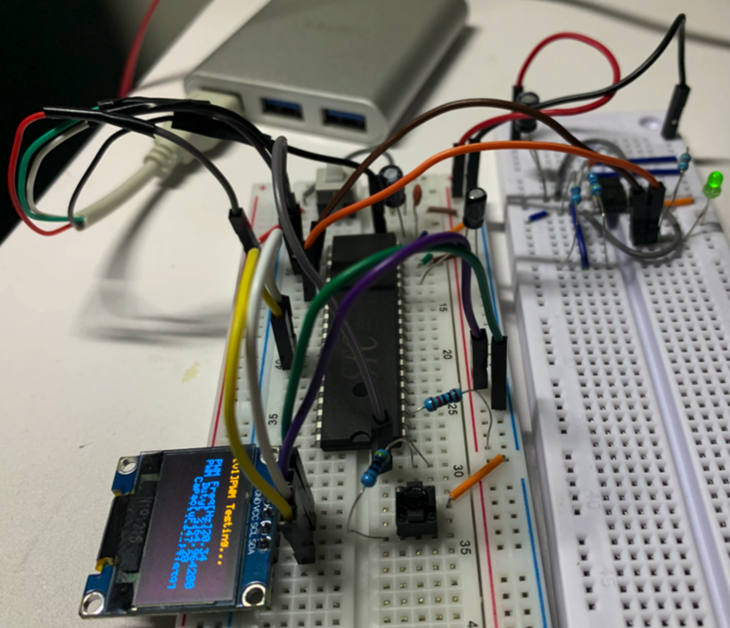

555振荡电路参数配置:电阻R1=R2=500Ω,电容C=47uF
算得 PWM Freq = 20HzPWM Duty = 66.66%
Web示波器验证一下,基本吻合

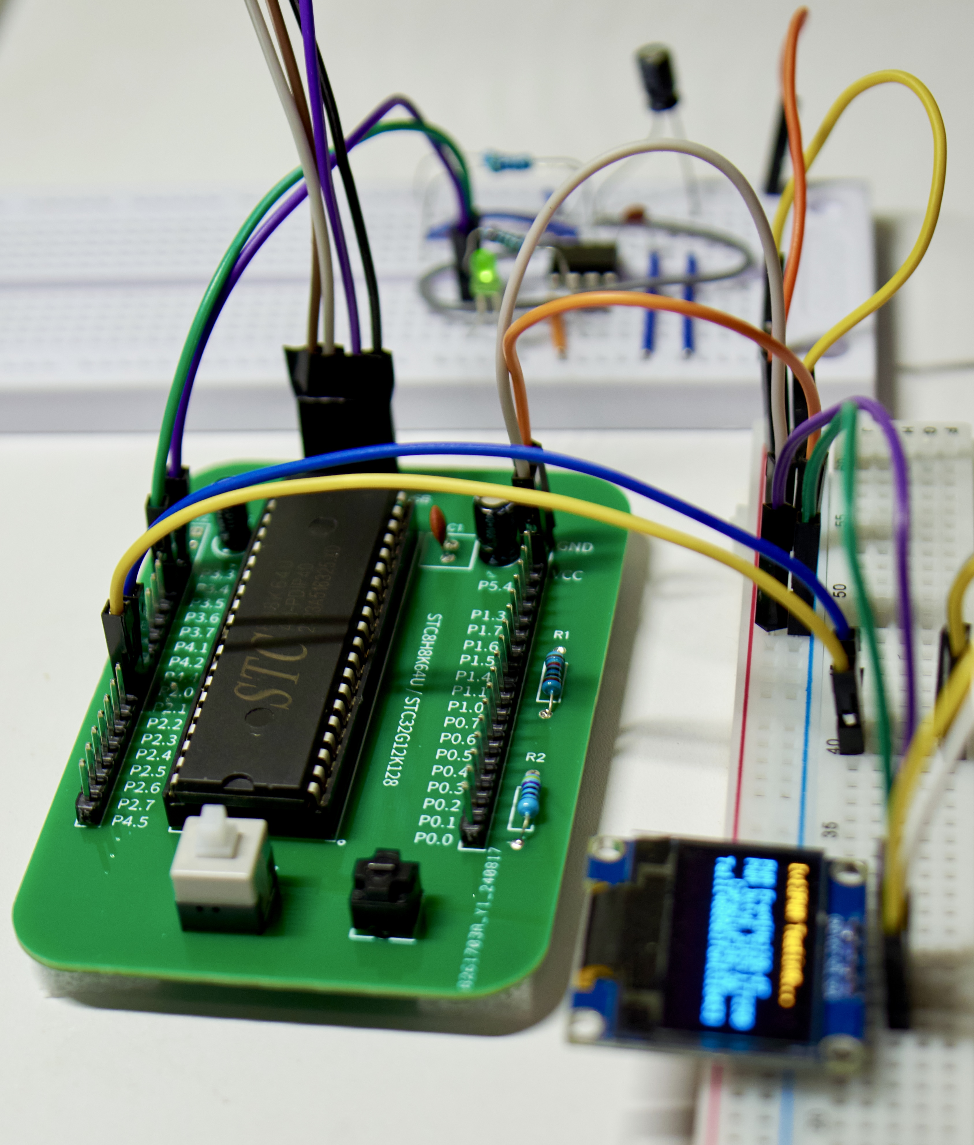

面包板系统实测
测试结果符合预期,Nice
1-8 Timer1_IC_PWM.zip
33.41 KB, 下载次数: 315
SourceCode

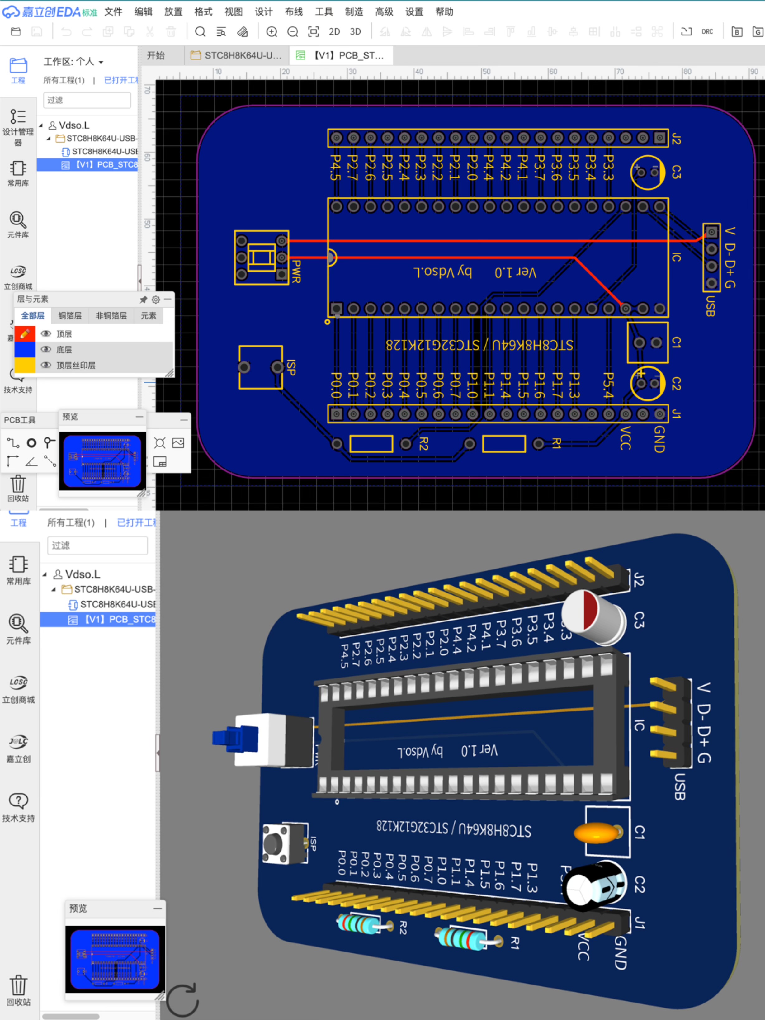

发表于 2024-8-16 19:09:37 | 显示全部楼层

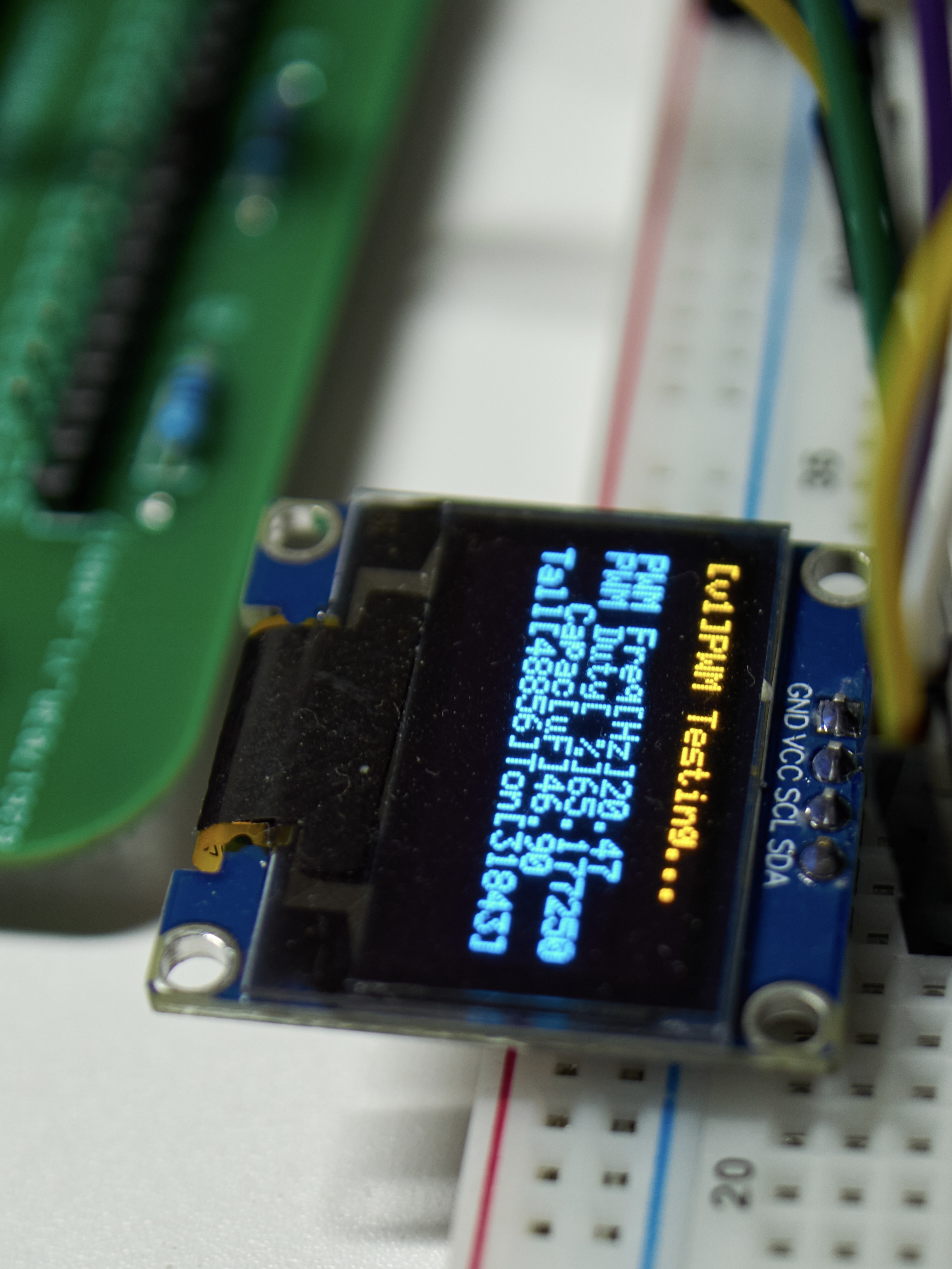

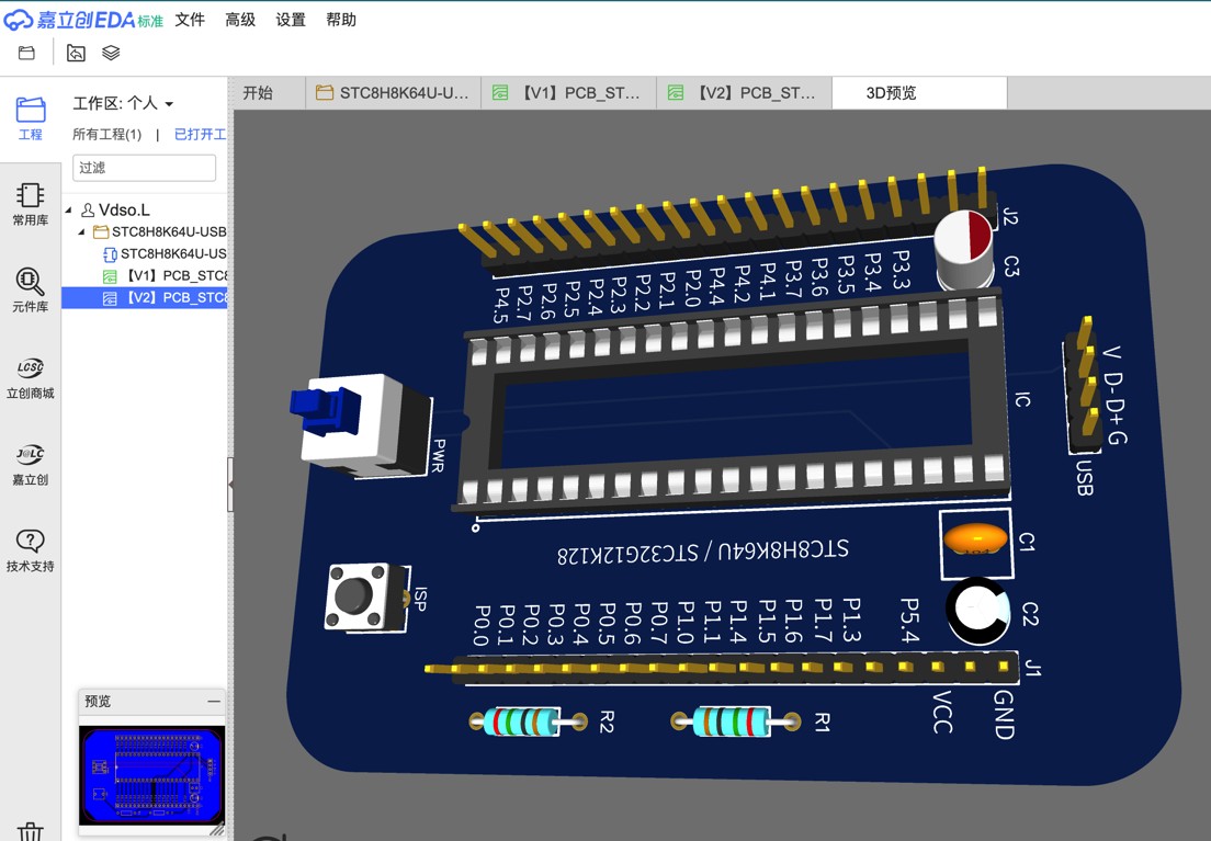

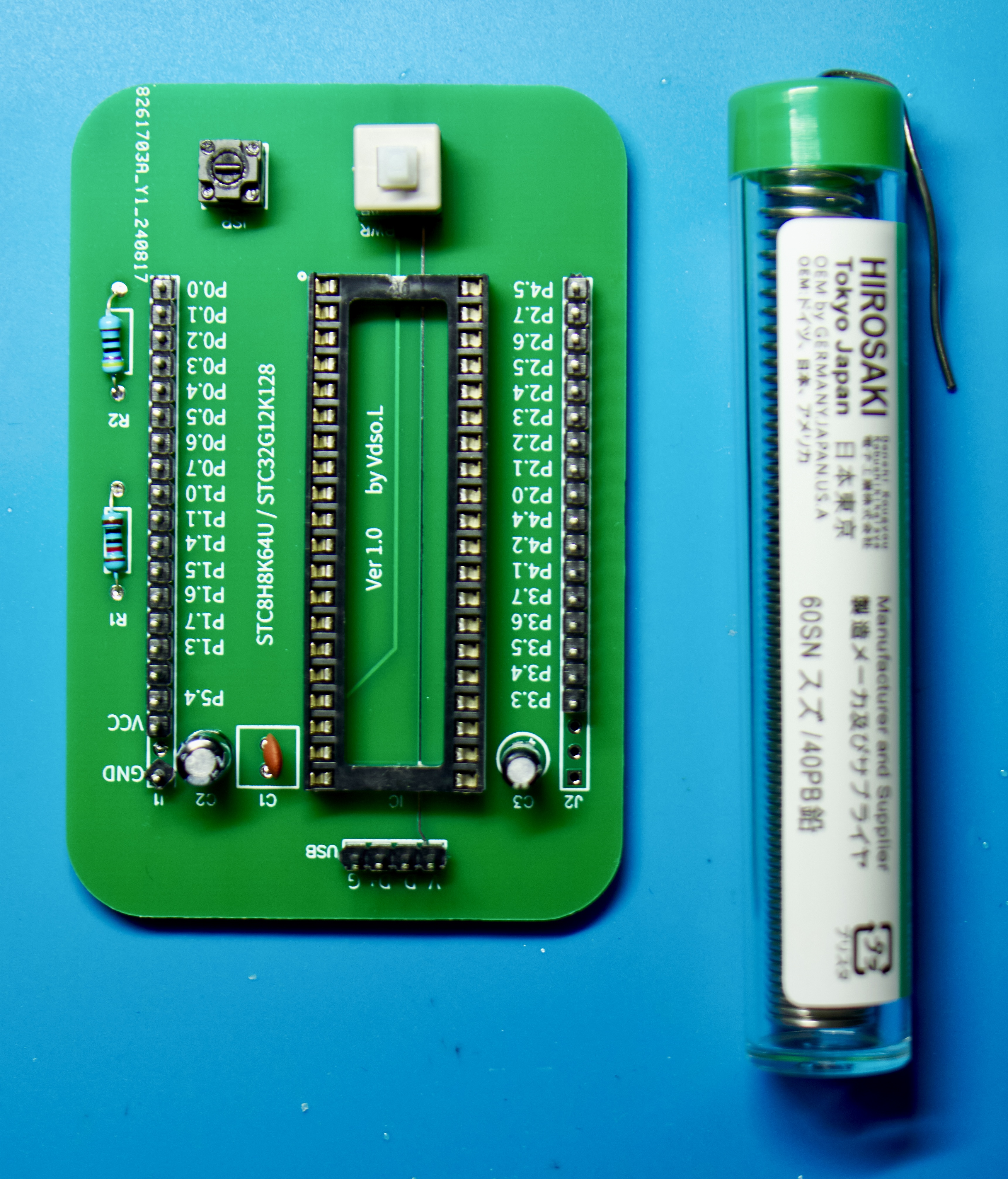

持续折腾,画个PCB板子,准备把面包板系统迁进去。
  • 打卡总天数:521
  • 最近打卡:2026-03-06 08:40:20
139
139

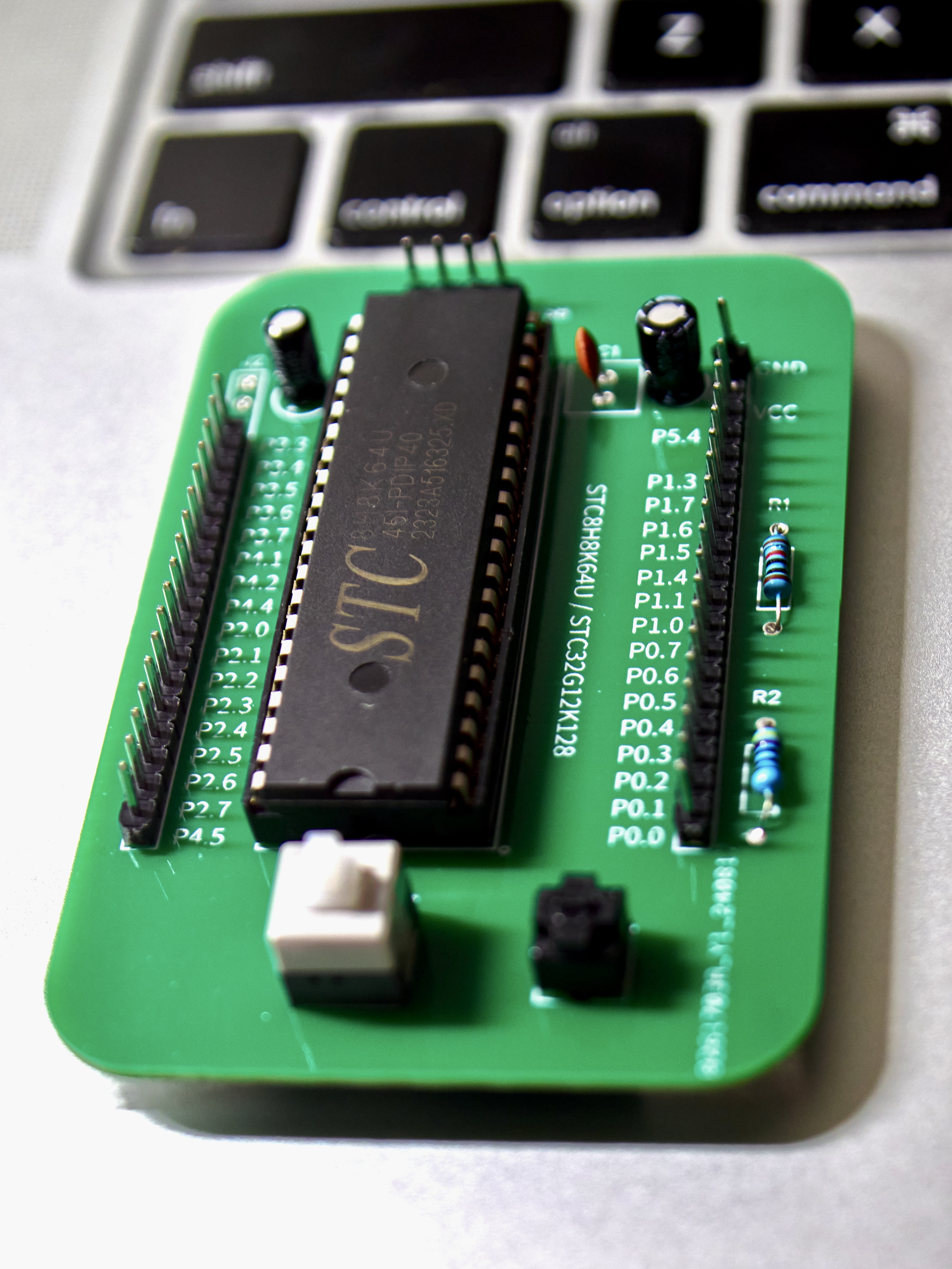

发表于 2024-8-20 10:03:30 | 显示全部楼层
继续折腾,去嘉立创画了个板子,实现 面包板->PCB 的“飞跃”。
板子做工超出预期,拿在手里沉甸甸滴,很有质感。
迫不及待地插件 + 焊接,很快,一个连电源指示灯都没有的极简系统出炉了。
用手头的 STC8H8K64U、STC32G12K128 分别试了下,识别和程序烧录都OK 🎉
P8190081.jpg tempImagecHTgqT.jpg tempImageX8Nx2S.jpg P8190025.jpg P8190029.jpg tempImageUJWKxh.jpg tempImage8Rg4jJ.jpg P8200090.jpg P8200091.jpg

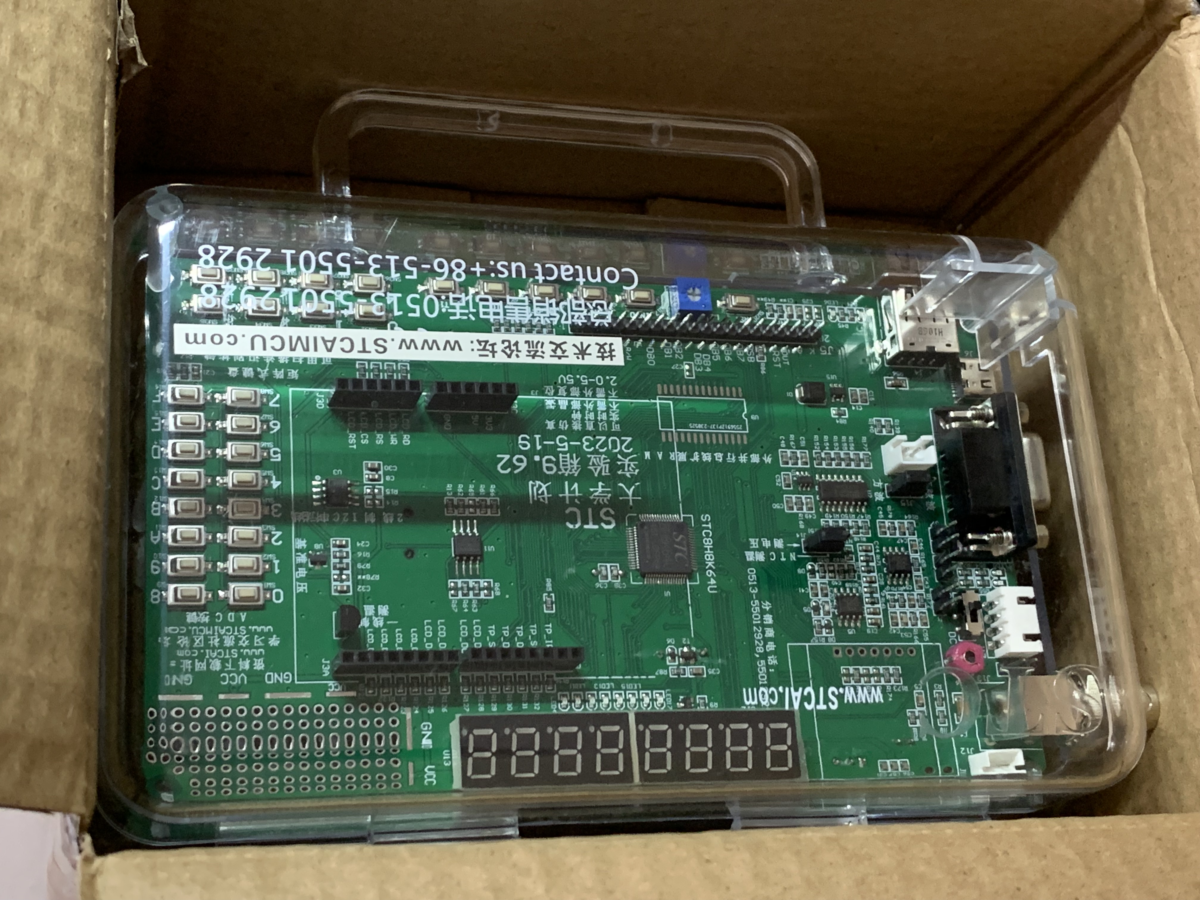

发表于 2024-8-24 09:18:43 | 显示全部楼层
