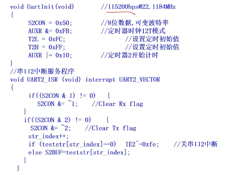

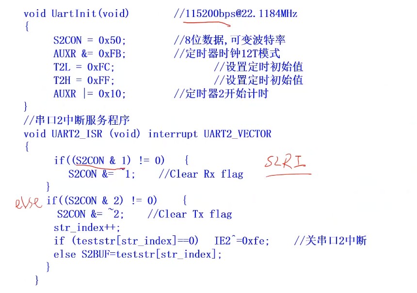

发表于 2026-1-21 22:56:58 | 显示全部楼层
P_SW2 |=1;  //UART2 switch to: 0: P1.0 P1.1, 1: P4.6 P4.7
要和电路图中的P46P47对应!
下面是初始化和中断服务函数:
  • 打卡总天数:153
  • 最近打卡:2026-03-30 19:54:03
22
2426
3422
3422
发表于 2026-1-21 23:02:34 | 显示全部楼层
这里
S2CON & 1 就是S2RI
S2CON &2 就是S2TI

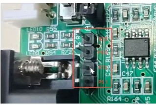

发表于 2026-1-21 23:03:23 | 显示全部楼层
把试验箱做成仿真器:
  • 打卡总天数:153

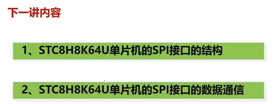

下节课我们学:
那么第十九集就到此结束

我们改写一下上节课串口2 的程序:
#include <AI8051U.H>
unsigned char teststr[]={"STC8H Uart2 Test!\r\n"};
unsigned char str_index; //定义索引变量
void Uart2_Init(void);        //115200bps@22.1184MHz
void main(void)       //主程序,在C语言的主程序中可以不设置堆栈指针
        WTST = 0;                                                                                  //设置程序指令延时参数,赋值为0可将CPU执行指令的速度设置为最快
    EAXFR = 1;                                                                                 //扩展寄存器(XFR)访问使能
    CKCON = 0;                                                                                 //提高访问XRAM速度
    P4M0 |= 0x24; P4M1 |= 0x24;    //设置P4.2~P4.5为漏极开路(实验箱加了上拉电阻到3.3V)
    P4M0 |= 0x00; P4M1 |= 0x00;
    P4PU = 0x00;                                 //打开内部上拉电阻
        SCON=0x50;        //8位数据,可变波特率
        AUXR &= 0xFE;     //串口1选择定时器1为波特率发生器
        TMOD &= 0x0F;     //设定定时器1为16位自动重装方式
        Uart2_Init();        //115200bps@22.1184MHz
        //P_SW2 |= 1;       //UART2 switch to: 0: P1.0 P1.1, 1: P4.6 P4.7
        //Ai8051U试验箱是P4.2 RXD2_2 P4.3 TXD2_2,利用J18A J18B
        P_SW2 |= 1;       //UART2 switch to: 0: P1.2 P1.3, 1: P4.2 P4.3
        IE2 |= 0x01;       //允许UART2中断
        EA=1;             //开中断
        str_index = 0;
    S2BUF=teststr[str_index];
        while(1);         //等待中断
void Uart2_Isr(void) interrupt UART2_VECTOR
        if (S2CON & 0x01  != 0)        //检测串口2接收中断
                S2CON &= ~0x01;        //清除串口2接收中断请求位
        if (S2CON & 0x02 !=0)        //检测串口2发送中断
                S2CON &= ~0x02;           //清除串口2发送中断请求位
                str_index++;
                if(teststr[str_index]=0)
                        IE2^=0xfe;     //关串口2中断
                else
