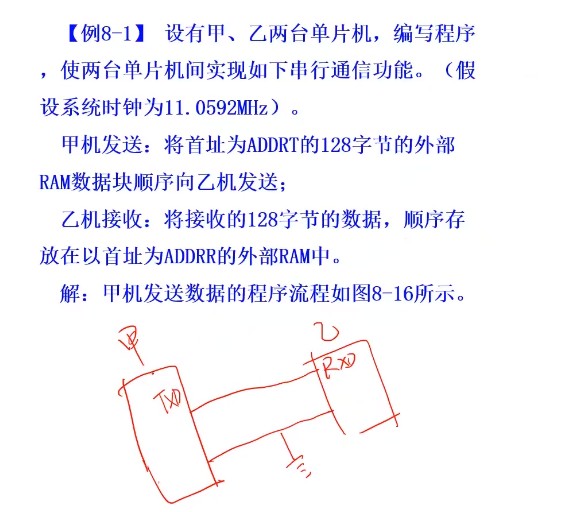

(3)串口3和串口4的编程要点串口3和串口4的编程要点与串口2类似,请读者自行总结。

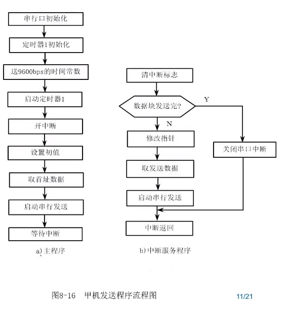

【例8-1】设有甲、乙两台单片机,编写程序,
使两台单片机间实现如下串行通信功能。(假设系统时钟为11.0592MHz)。
甲机发送:将首址为ADDRT的128字节的外部RAM数据块顺序向乙机发送;
乙机接收:将接收的128字节的数据,顺序存放在以首址为ADDRR的外部RAM中。
解:甲机发送数据的程序流程如图8-16所示。

对汇编和C,流程图都是一样的:

先介绍一下流程图的理解:

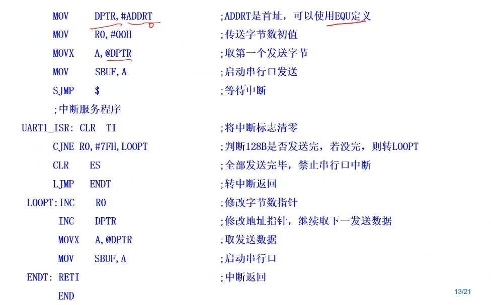

注意,MOV  SBUF   #57H
是通过移位寄存器发送,需要时间的
所以要利用中断,发送完一个完整的字节,会产生中断!
RI TI就是接受和发送完成中断标志

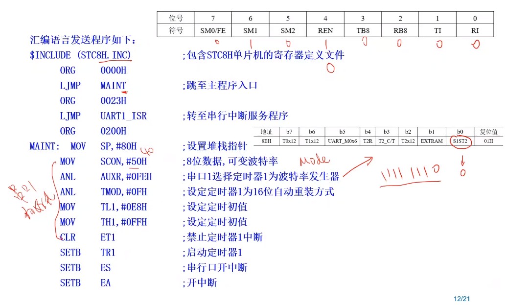

看看程序:

第一个单片机只是发送,50或者40都可以:

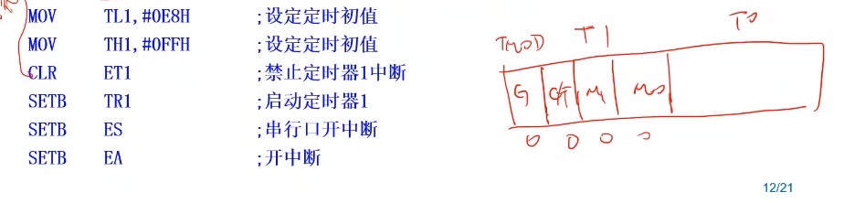

TMOD的设置:

接着设置首地址

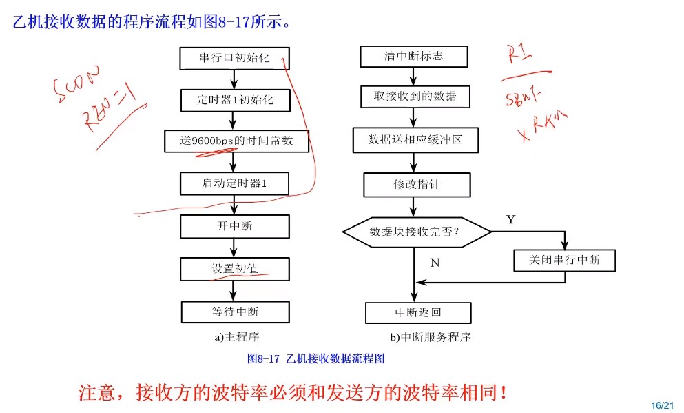

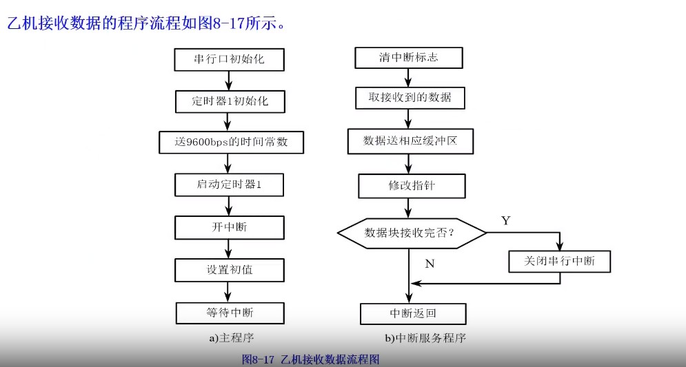

那么乙机接受的流程是怎样的?
波特率肯定要和发送的甲机一模一样
