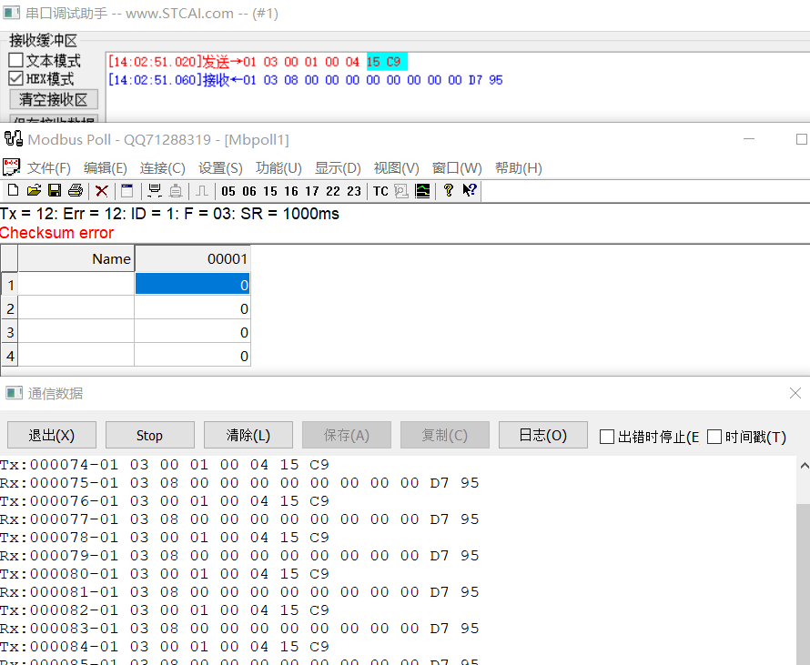

你看一下我发的图片,上面是SSCOM工具,下面是modbus poll工具,从上面看协议发出和返回2个工具都是一样的,但modbus poll工具就是显示Checksum error。

上面是STCAI-ISP工具,下面是modbus poll工具。协议看是一样的。

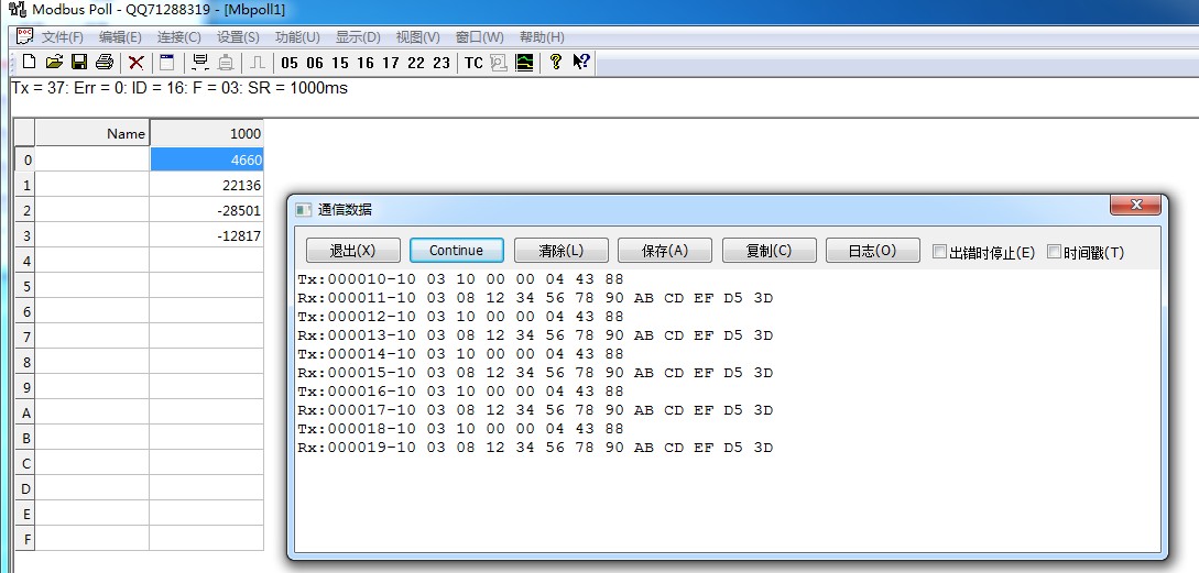

我测试主楼的例子没有问题。 [attachimg]41017[/attachimg] 检测了你的例子,你返回的CRC16是高字节在前,低字节在后,错了,应该是先发低字节后发高字节。 TX1_Buffer[k++] = (u8)crc; //CRC是小端模式,  详情 回复 发表于 2024-4-11 14:59

我测试主楼的例子没有问题。
看你的情况,提示校验错误,应该是你返回的CRC16是高字节在前、低字节在后,错了,应该是先发低字节后发高字节。
TX1_Buffer[k++] = (u8)crc;      //CRC是小端模式, 先发低字节,后发高字节。
TX1_Buffer[k++] = (u8)(crc>>8);
请检查一下你的程序发送CRC16的次序。

是这个问题,谢谢梁工。
