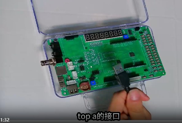

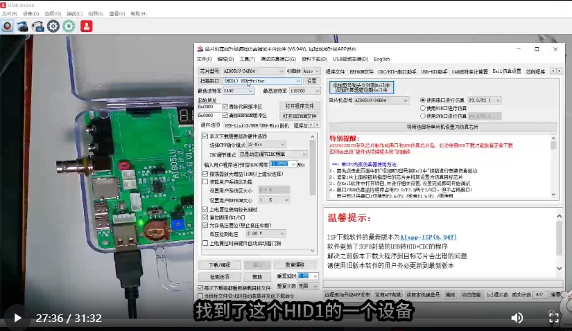

发表于 2025-12-2 10:35:28 | 显示全部楼层
看串口:
找到了这个HID1的一个设备
  • 打卡总天数:10
  • 最近打卡:2025-12-15 07:56:11
202
347
347

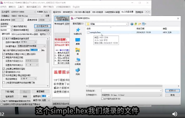

发表于 2025-12-2 10:39:26 | 显示全部楼层
接着打开要下载的*.hex文件

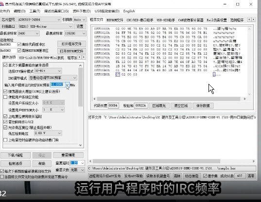

发表于 2025-12-2 10:44:23 | 显示全部楼层
运行用户程序时的IRC频率:
  • 打卡总天数:10
202
347
347

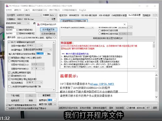

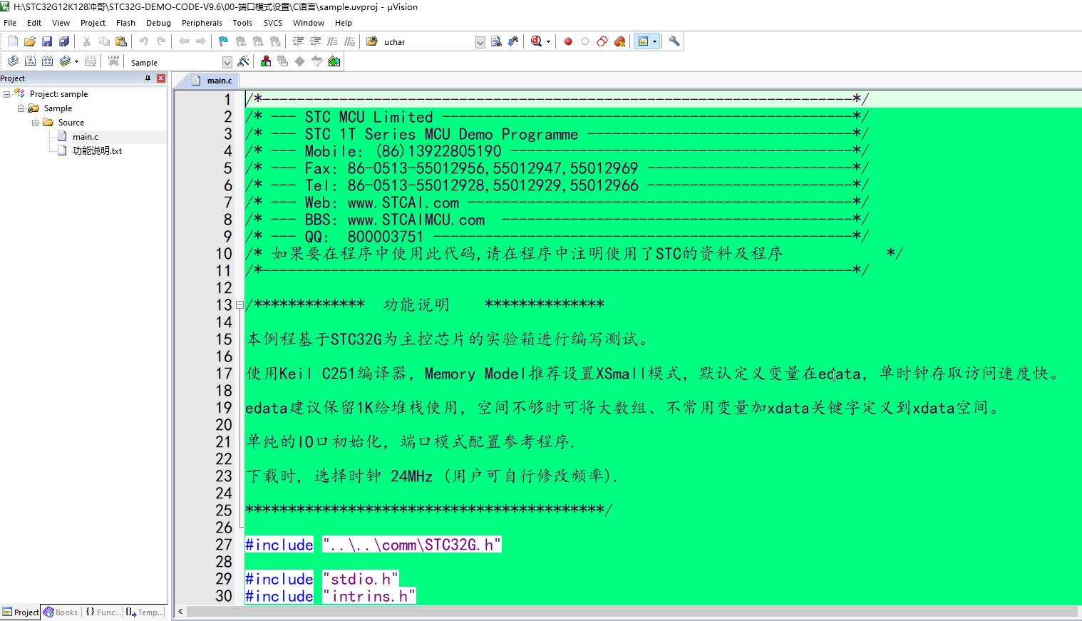

发表于 2025-12-2 10:48:54 | 显示全部楼层
好那这个频率我们要怎么选呢?
打开项目文件点灯C语言
按照main.c的说明来选择IRC运行频率
  • 打卡总天数:10
202
347
347

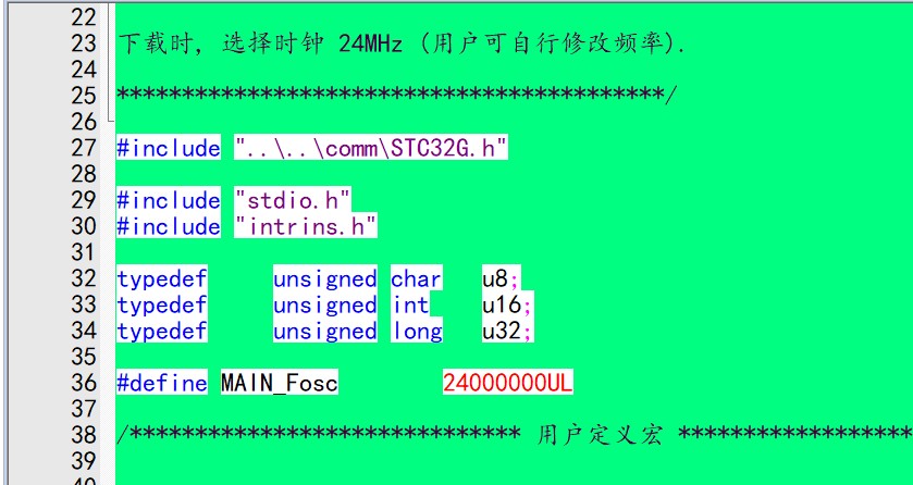

发表于 2025-12-2 10:50:12 | 显示全部楼层
仔细看,头上就定义了时钟频率:
  • 打卡总天数:10

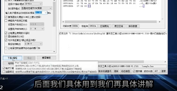

发表于 2025-12-2 10:52:07 | 显示全部楼层
下面的先不管,具体用到再说:

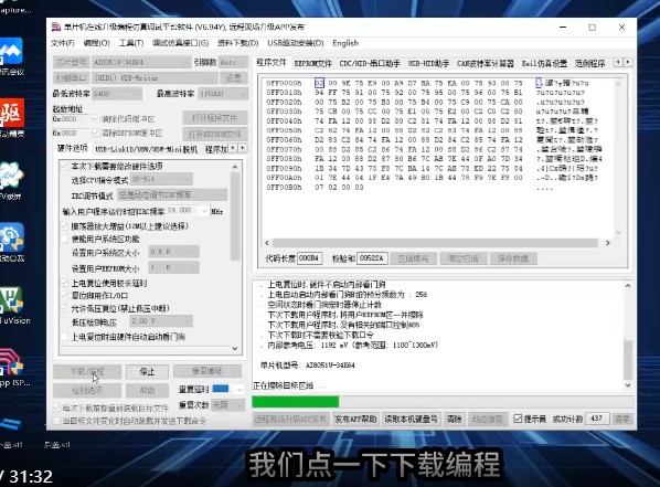

发表于 2025-12-2 10:54:11 | 显示全部楼层
我们点一下下载编程,终于搞掂啦
  • 打卡总天数:10
202
347
347

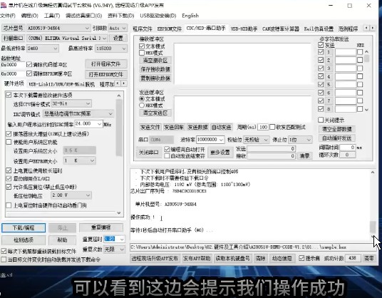

发表于 2025-12-2 10:55:03 | 显示全部楼层
可以看到这边会提示我们操作成功:
