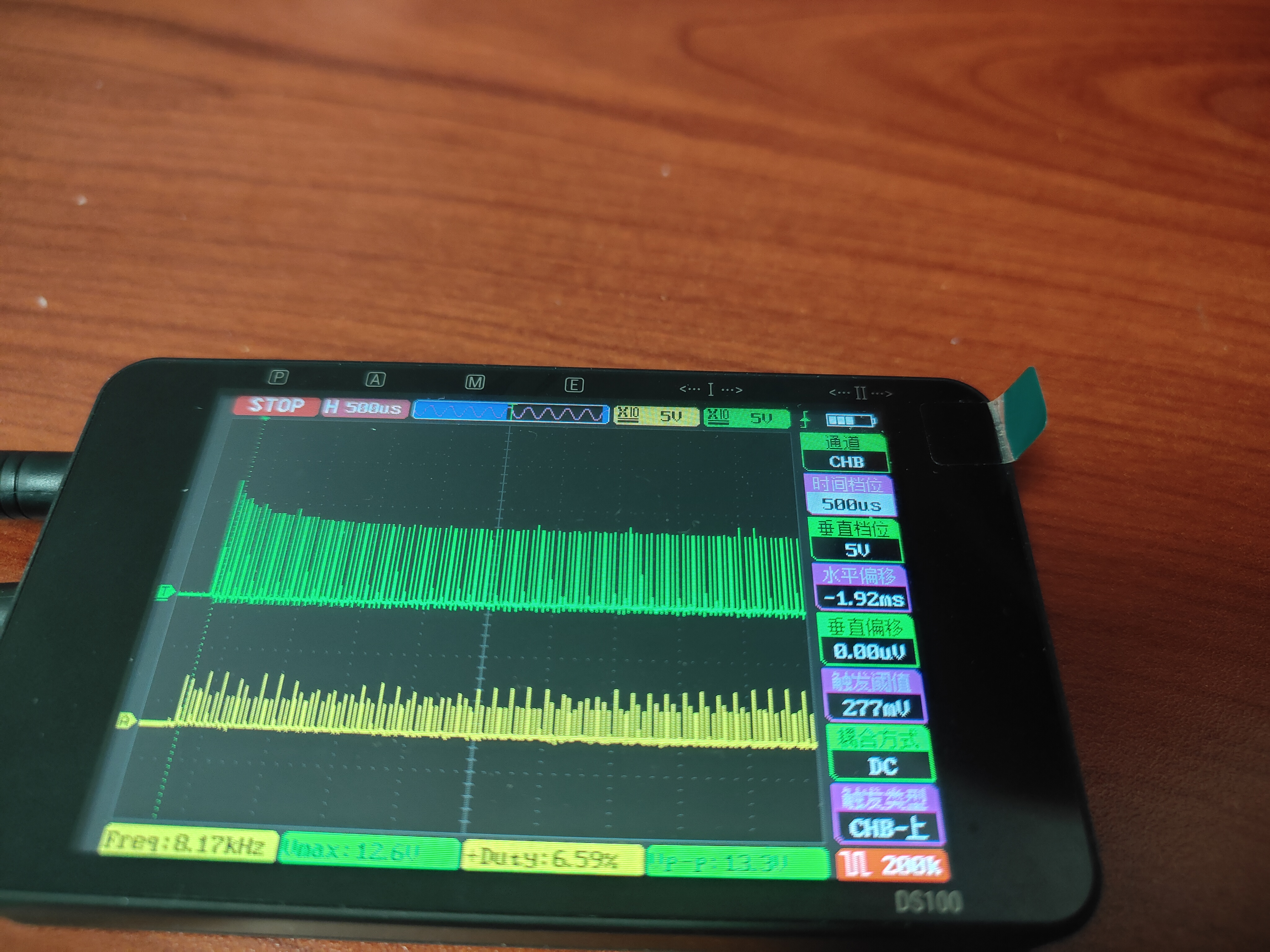

发表于 2025-12-21 17:07:05 来自手机 | 显示全部楼层
梁工 发表于 2025-12-21 11:41
先示波器监控一下一个电枢波形,看看电机异常时电枢波形的形状。
梁工这是正常运转和抽搐时的波形
不知道如何去分析
向您请教一下
异常时完全看不到换相了,我也想不出原因,没有遇到过。  详情 回复 发表于 2025-12-21 22:41

 楼主| 发表于 2025-12-21 22:41:24 | 显示全部楼层
大脸猫*** 发表于 2025-12-21 17:07
梁工这是正常运转和抽搐时的波形
不知道如何去分析
向您请教一下
异常时完全看不到换相了,我也想不出原因。
按理进入闭环后,是能稳定的运行的,哪怕不断改变负载力矩,都难以出现异常。

发表于 2025-12-22 08:01:04 来自手机 | 显示全部楼层
按理进入闭环后,是能稳定的运行的,哪怕不断改变负载力矩,都 ...
这电子专业是一门玄学啊
我都没弄什么,它就能正常转起来了,就是把调节旋钮调到二分之一的地方速度起来了就开始抽搐,这会儿估计是过零点检测出问题了
电机一旦进入闭环,除非阻力(力矩)太大让其转速低到没法正常检测到反电动势过0,否则,转速越高,反电动势(与转速成正比)就越高,过0点就越容易检测到,检测越可靠。你的情况是反的,我猜测应该是程序处理的问题  详情 回复 发表于 2025-12-22 10:18

 楼主| 发表于 2025-12-22 10:18:53 | 显示全部楼层
大脸猫*** 发表于 2025-12-22 08:01
这电子专业是一门玄学啊
我都没弄什么,它就能正常转起来了,就是把调节旋钮调到二分之一的地方速度起来 ...
电机一旦进入闭环,除非阻力(力矩)太大让其转速低到没法正常检测到反电动势过0,否则,转速越高,反电动势(与转速成正比)就越高,过0点就越容易检测到,检测越可靠。你的情况是反的,我猜测应该是程序处理的问题。

发表于 2025-12-22 22:21:20 来自手机 | 显示全部楼层
梁工 发表于 2025-12-22 10:18
电机一旦进入闭环,除非阻力(力矩)太大让其转速低到没法正常检测到反电动势过0,否则,转速越高,反电 ...
程序是没有修改就直接烧写的,也有可能是自己layout不过关,而且管子我用的是NCE30D2519K
梁工您有没有测过电机转动时的电流呀?我这没有电源,就拿了个12v适配器供电

发表于 2026-1-2 22:25:01 | 显示全部楼层
梁*** 发表于 2025-12-5 10:53
互补驱动在低速时电流稍大(因为电机线圈电感电流不连续,特别是电感比较小的电机),空载转速也稍低(有 ...
感谢,梁工,已解决,谢谢
能说下是什么原因导致以及怎么解决的吗?这样大家都能获得经验。  详情 回复 发表于 2026-1-3 10:54

 楼主| 发表于 2026-1-3 10:54:19 | 显示全部楼层
dnxk*** 发表于 2026-1-2 22:25
感谢,梁工,已解决,谢谢

发表于 2026-1-3 18:11:33 | 显示全部楼层
是我硬件电路设计问题,pmos管栅极上拉电阻太大了,导致关断时候放电太慢,关断时间太长,上下管互通。上拉电阻改成100欧就可以了。
明白,所以设计时要选取合适的电阻,可以示波器看看其速度。  详情 回复 发表于 2026-1-3 18:24
