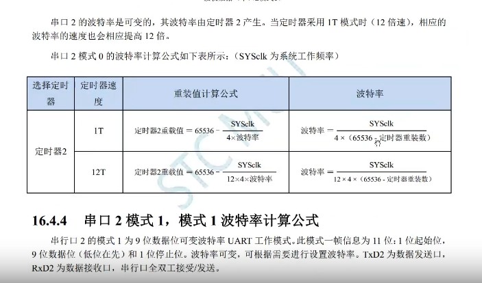

发表于 2026-1-19 21:36:54 | 显示全部楼层
串口2的波特率是可变的:
