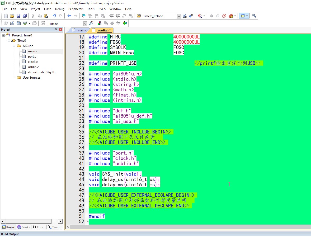

关于时基,其实可以试一试AiCube:
在AiCube新建项目,选USB:
  • 打卡总天数:153
  • 最近打卡:2026-03-30 19:54:03
22
2426
3422
3422
发表于 2026-1-17 12:24:28 | 显示全部楼层
当然只是搞个定时器,时钟就没什么好配置的
也不用考虑LCD反应时间
基本不用动,选默认40MHZ:
  • 打卡总天数:153
22
2426
3422
3422
发表于 2026-1-17 12:27:47 | 显示全部楼层
接着就自动产生项目框架:
  • 打卡总天数:153
22
2426
3422
3422
