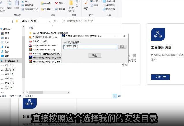

发表于 2025-12-2 09:58:38 | 显示全部楼层
下载解压缩后双击,按照这个选择我们的安装目录

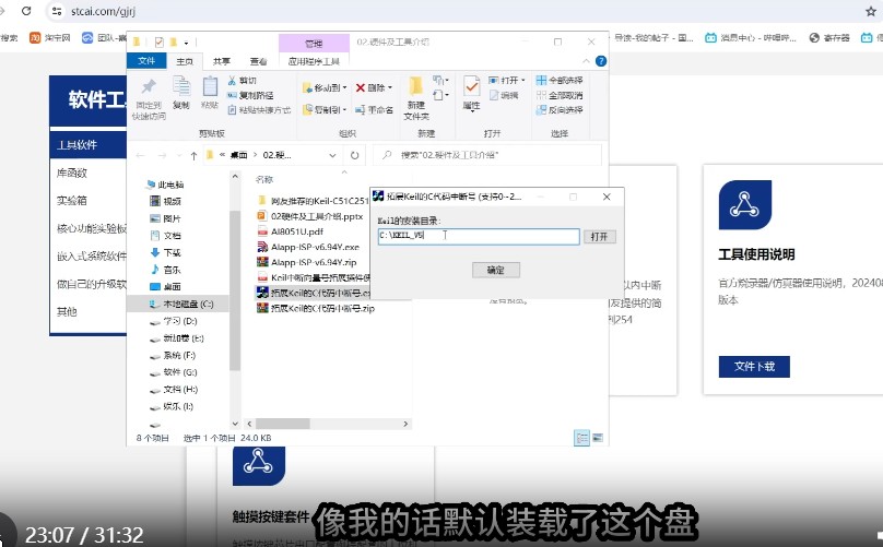

发表于 2025-12-2 09:59:41 | 显示全部楼层
建议就安装到c:盘默认目录

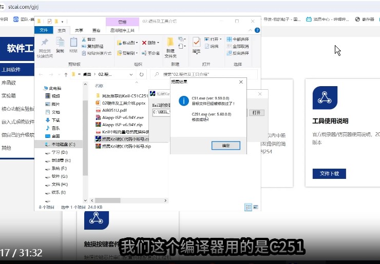

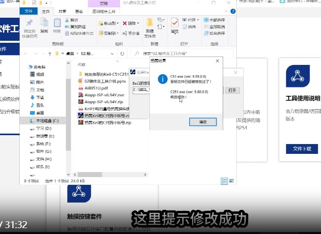

发表于 2025-12-2 10:09:29 | 显示全部楼层
我们这个编译器用的是C251
看清楚,不是C51:
  • 打卡总天数:10
  • 最近打卡:2025-12-15 07:56:11
202
347
347
发表于 2025-12-2 10:15:15 | 显示全部楼层
注意我们现在学习的是一门实践科学,每一步都不能错,自由发挥是要真的学懂之后的事情
不要耍酷,老老实实地跟着冲哥走.............
一定要用C251,才能发挥出我们这个Ai8051单片机的性能

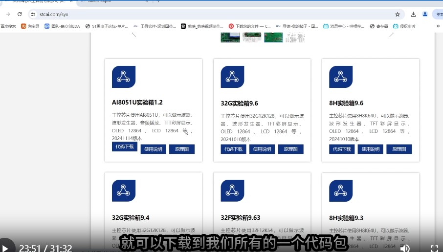

发表于 2025-12-2 10:16:47 | 显示全部楼层
接着下载最新的一个代码包和手册:

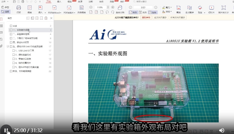

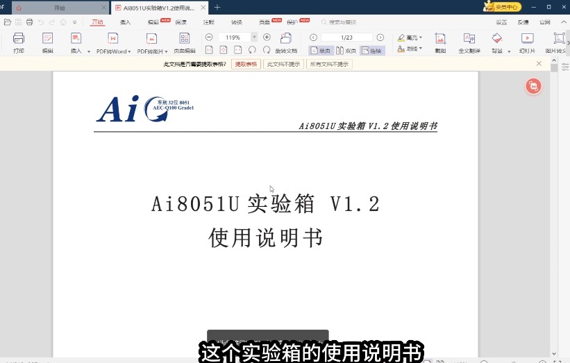

发表于 2025-12-2 10:20:46 | 显示全部楼层
试验箱说明书,还有PDF的阅读软件:
要重视书签功能,芯片手册动不动就1000--2000页
查找的时候,不用书签,是不行的

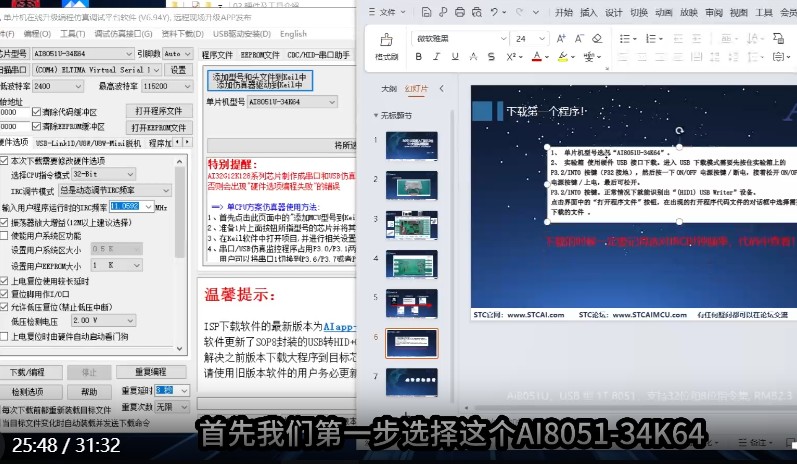

发表于 2025-12-2 10:24:18 | 显示全部楼层
先验证一下上面的操作:
下载第一个程序:点灯

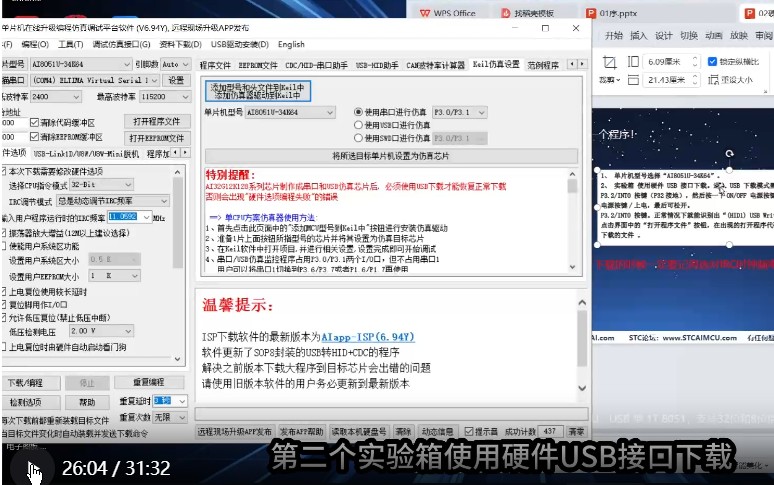

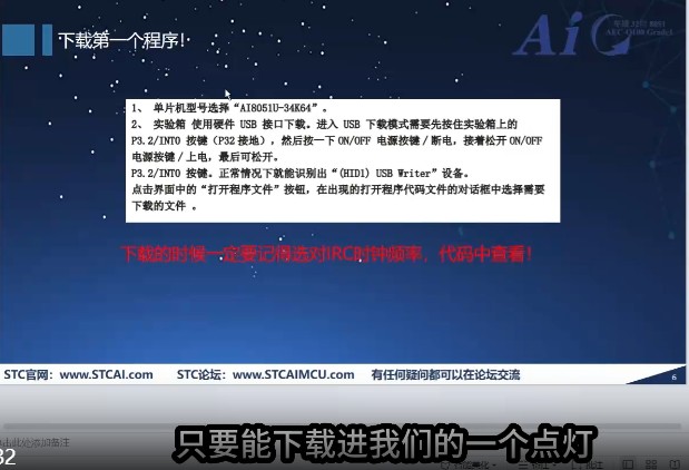

发表于 2025-12-2 10:28:00 | 显示全部楼层
第二个实验箱使用硬件USB接回下载
1、单片机型号选择"AI80510-34K64".
2、实验箱使用硬件USB挨口下载,进入USB下载模式需要先按住实验箱上的P3.2/INTO 按键(P32 接地),然后按一下ON/OFF 电源按键/断电,接着松开ON/OFF电源按键:上电,最后可松开。
P3.2/INTG按键,正常情况下就能识别出"(HID1)USB Writer"设备。
点击界面中的"打开程序文件"按钮,在出现的打开程序代码文件的对话框中选择得要下载的文件.
GMT+8, 2025-12-17 17:43 , Processed in 0.118292 second(s), 81 queries .
