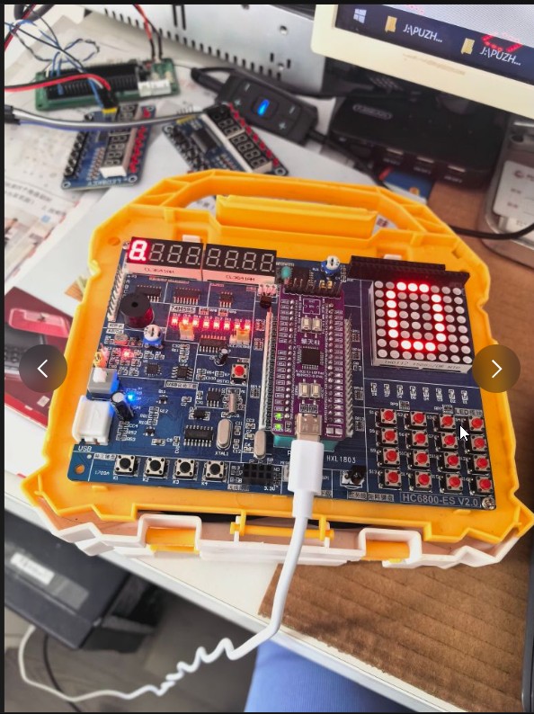

普中单片机学习板@89C52, 教学程序移植到强大的【Ai8051U】,32位8051,浮点/三角函数
  • 打卡总天数:170
  • 最近打卡:2026-05-10 09:12:39
23
2573
3181
3181

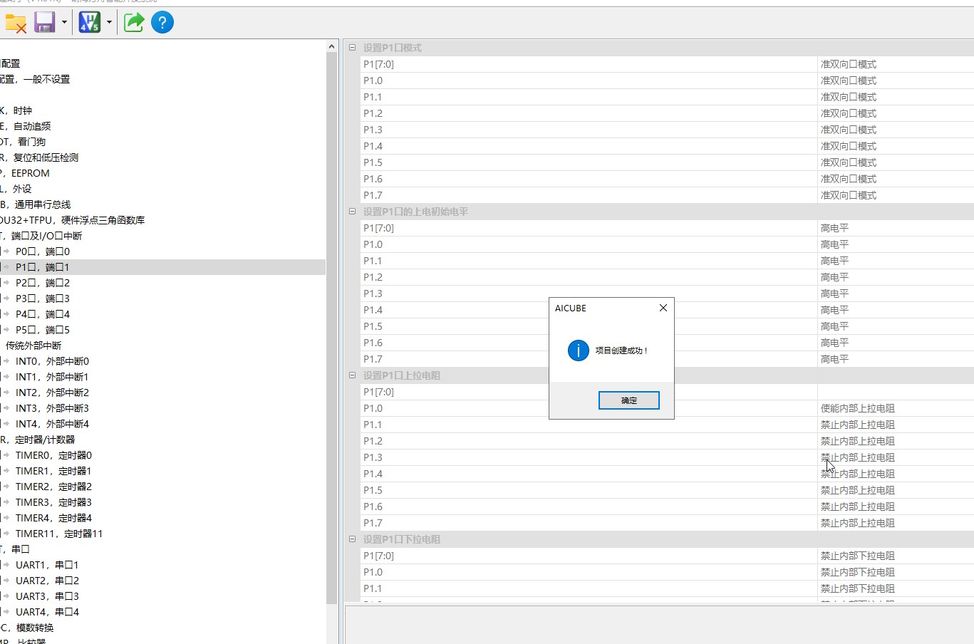

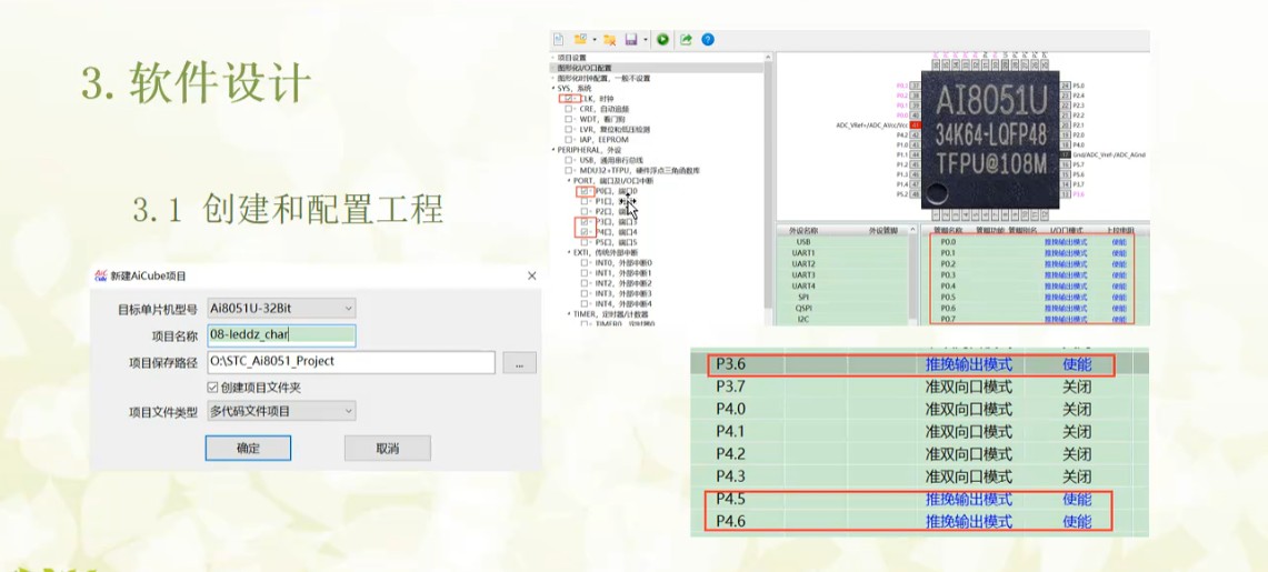

软件设置:全部用的的IO都是推挽输出模式。使能上啦电阻
  • 打卡总天数:170
23
2573
3181
3181
发表于 2026-3-2 13:33:02 | 显示全部楼层
P34P35P36
P0口全部
设置为推挽输出模式,使能上拉电阻

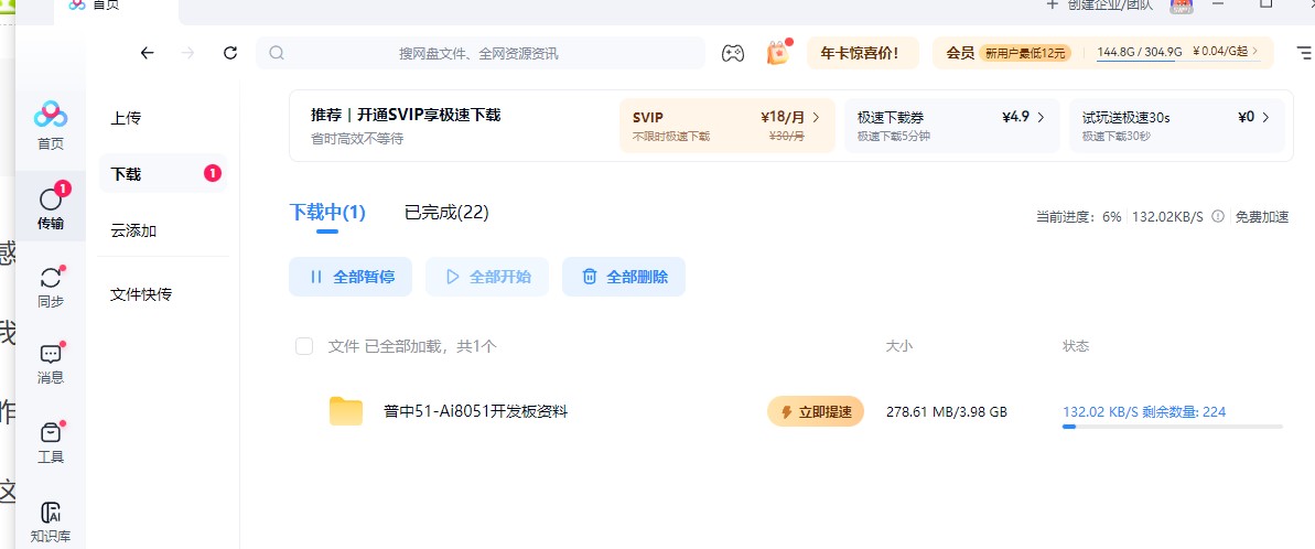

erci*** 发表于 2026-3-8 18:20
51开源,步进电机驱动 程序, 直接驱动, 或驱动步进电机驱动器 一共8个程序 - 步进电机控制 国芯人工智能 ...
感谢感谢感谢!
我早就应该买块普中的新板子,看看是旧版子本身的问题还是软件的问题,顺带响应老总号召,支持普中科技!
昨天新普中的板子到了,今天先下载软件,很大3.98G............
这样很快就会查到原因............
