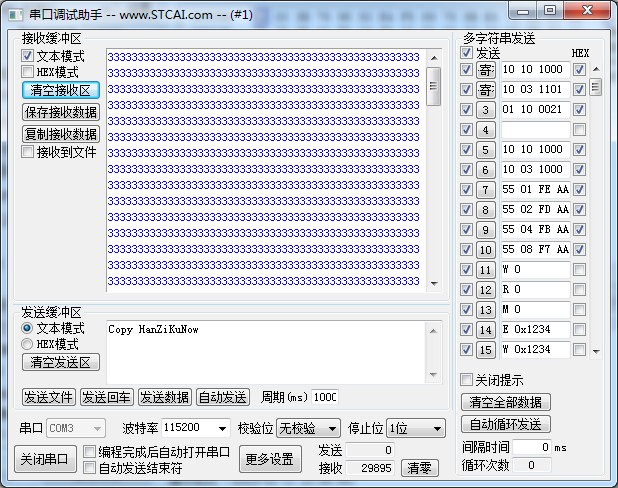

梁工你好  这是我参考历程改写的串口代码,我希望实现只发送数据给PC 不接收数据,但是我发现这样子传输发送的是乱码,我不确定是什么问题所导致的。我尝试过用ISP助手生成的初始化配置以选择以选择比较低的波特率,但是发现还是传输乱码,所以想请教一下梁工是哪里出现了问题

你的实际主频多少MHz?BRT是在怎么定义的?

#define FOSC        11059200UL
#define BRT         (65536 - FOSC / 115200 / 4)
是这个
编译测试了你的程序,PC接收正确,没有问题: [attachimg]32594[/attachimg]  详情 回复 发表于 2024-1-11 23:07
