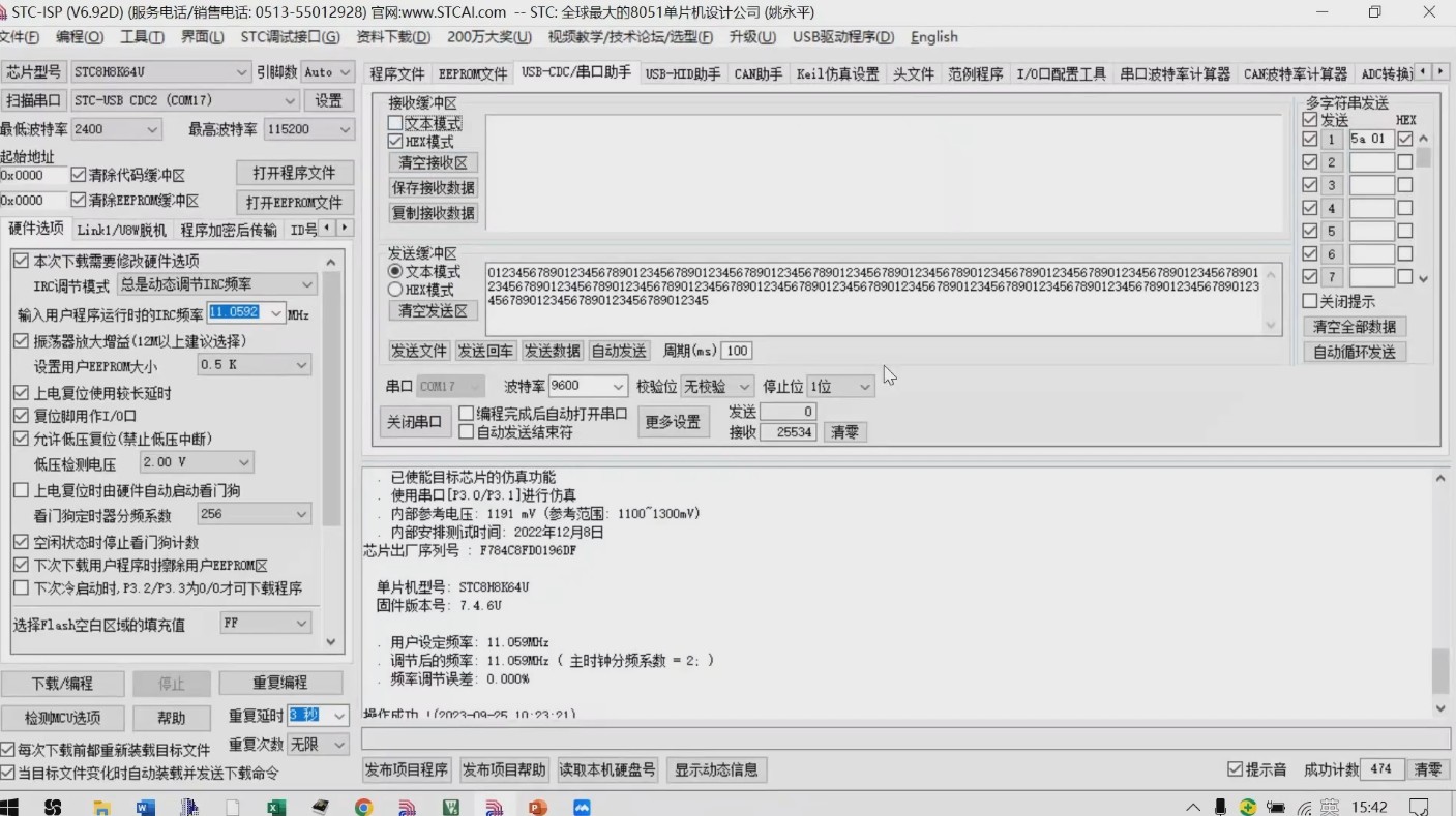

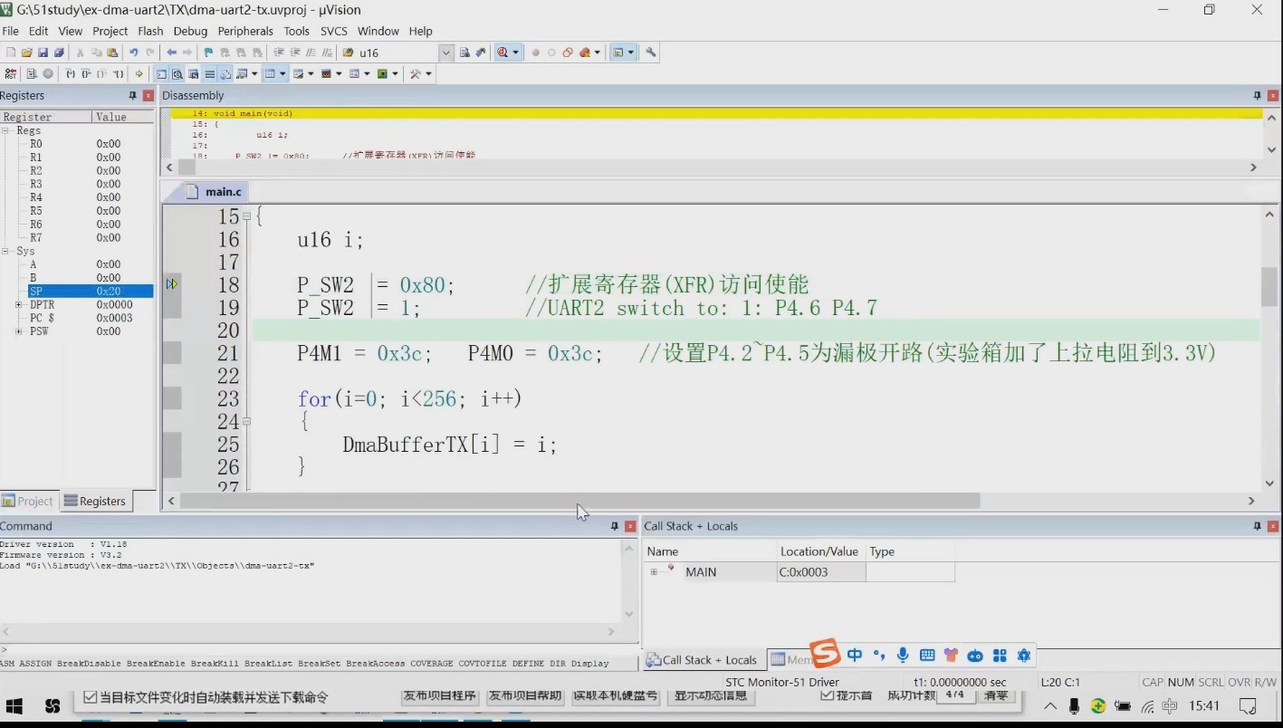

一箭双雕会出现2个串口:CDC1,CDC2
我们用CDC2 ,CDC1 是仿真用的

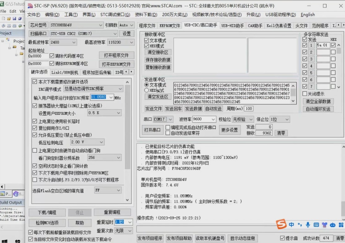

发表于 2025-12-17 22:36:17 | 显示全部楼层
CDC2 是com17:

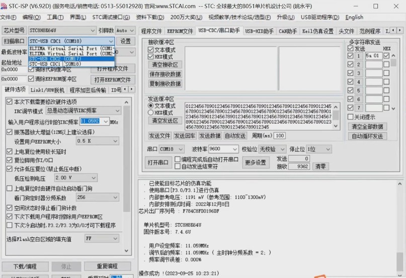

发表于 2025-12-17 22:38:33 | 显示全部楼层
仿真设置成串口CDC2---COM18后进行仿真:

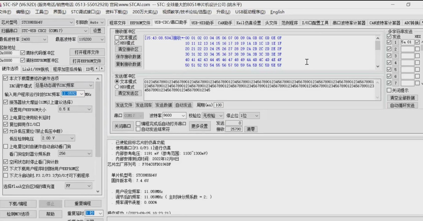

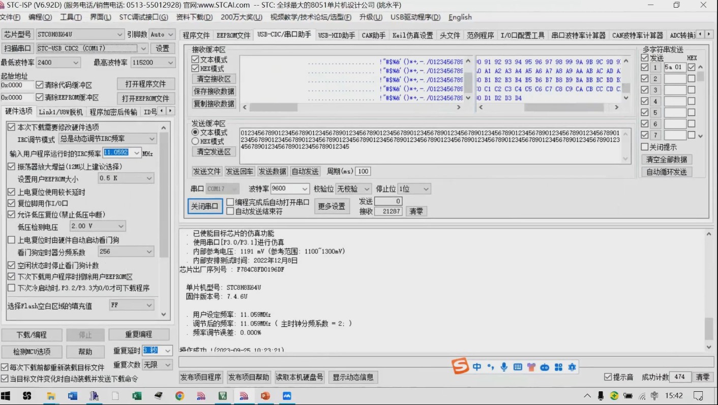

发表于 2025-12-17 22:39:47 | 显示全部楼层
运行后收到数据:

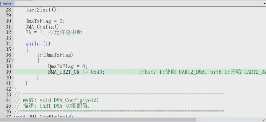

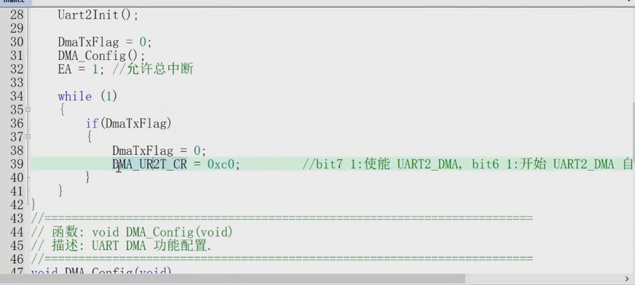

发表于 2025-12-17 22:41:52 | 显示全部楼层
我们是反复不断收到数据的,这是因为我们主程序:

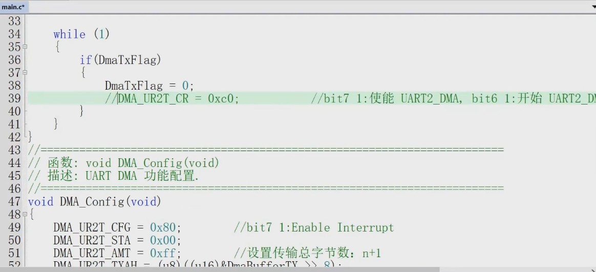

发表于 2025-12-17 22:42:44 | 显示全部楼层
如果屏蔽掉:

发表于 2025-12-17 22:44:06 | 显示全部楼层
把串口助手接受区清除一下,只看16进制的:

发表于 2025-12-17 22:46:14 | 显示全部楼层
进入Debug,按连续执行,看串口助手的接受结果:
真是只发了1次:
也可以设断点来验证,一样的只收到1

发表于 2025-12-17 22:50:19 | 显示全部楼层
把原来这样的:

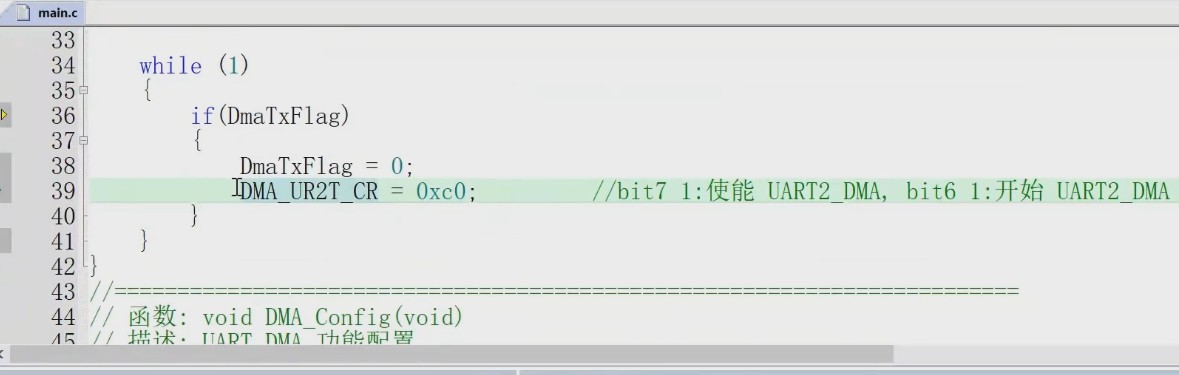

3424
发表于 2025-12-17 22:50:37 | 显示全部楼层
改成:
