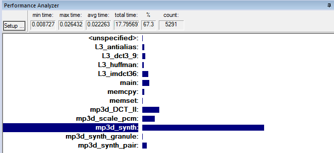

发表于 2026-1-3 17:35:26 | 显示全部楼层
minimp3针对STC MCU和C251继续优化。
先找出性能瓶颈,再针对性重点处理。
keil软仿真下的性能分析,各函数执行时间占比。
虽然指令周期与STC硬件不完全相同,还有FPU硬件加速器的参与,绝对的执行时间并不符合真实硬件,但是比较各函数的相对比例还是有参考意义的。
由上图可见,mp3d_synth函数占据了大部分的执行时间。
因此,先拿mp3d_synth函数下手。
  • 打卡总天数:190
