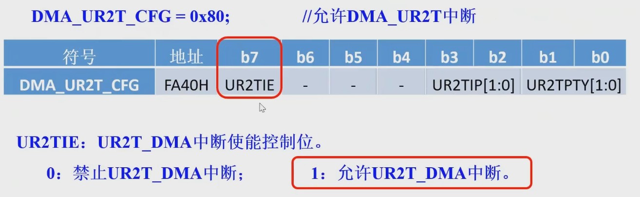

发表于 前天 22:04 | 显示全部楼层
接着设置中断:

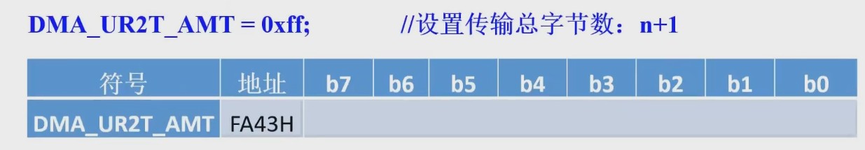

发表于 前天 22:07 | 显示全部楼层
接着设置传输的地址:

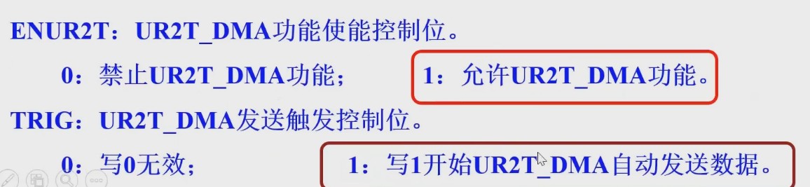

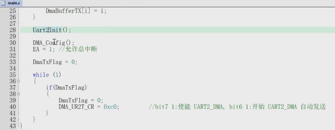

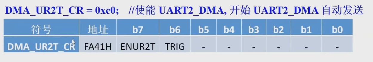

发表于 前天 22:09 | 显示全部楼层
使能UART2_DMA
8+4=12=0xc0

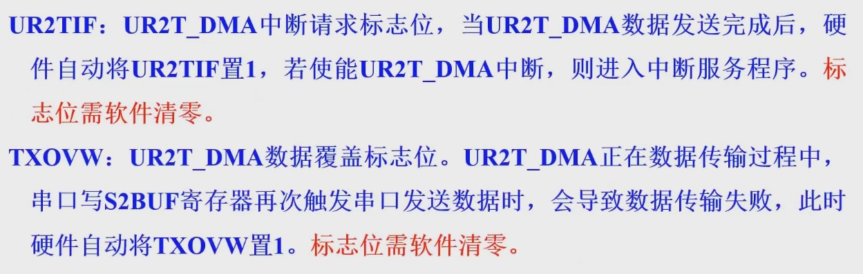

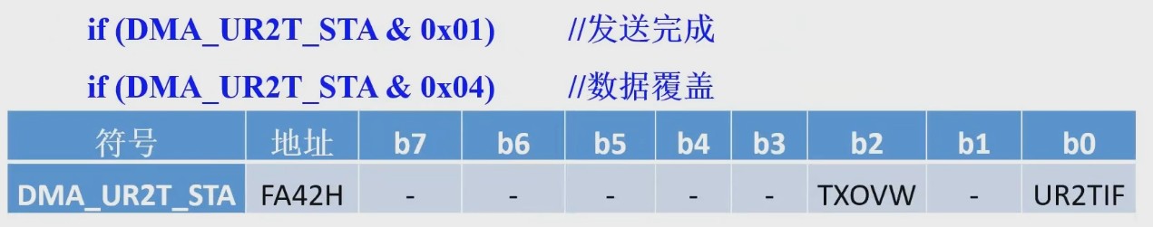

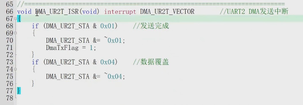

发表于 前天 22:12 | 显示全部楼层
判断:f(DMA_UR2T_STA&0x01)//发送完成
if(DMA_UR2T_STA&0x04)//数据覆盖

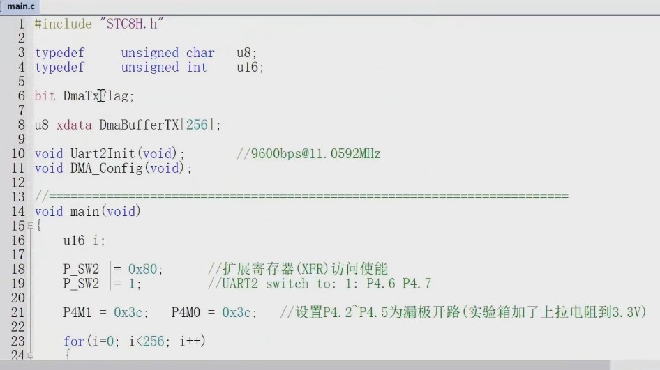

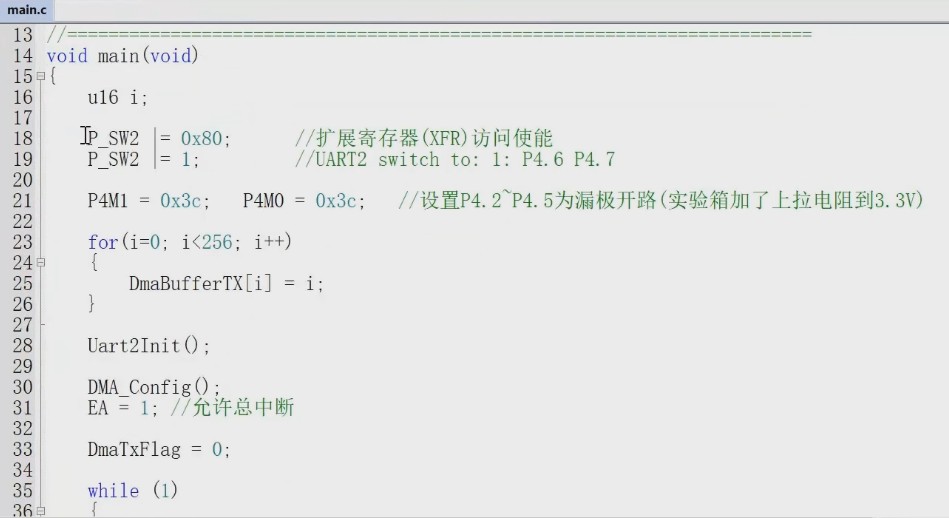

发表于 前天 22:16 | 显示全部楼层
看主程序:

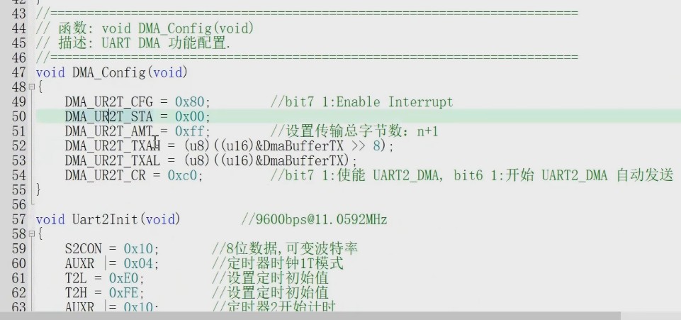

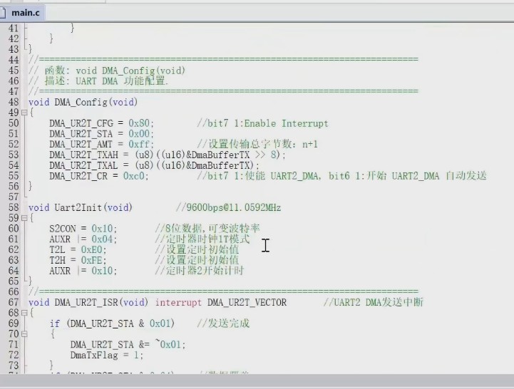

发表于 前天 22:22 | 显示全部楼层
DMA配置:

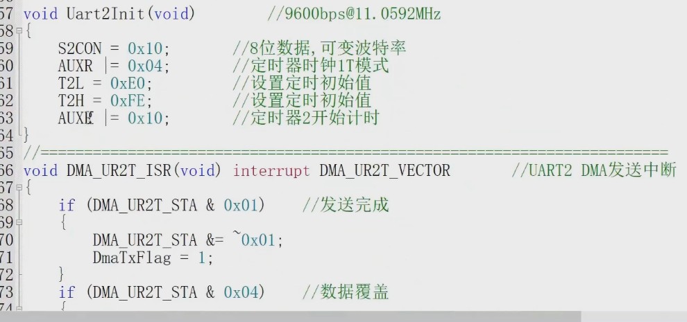

发表于 前天 22:24 | 显示全部楼层
串口2初始化
DMA中断函数:
这里是发送DMA中断函数

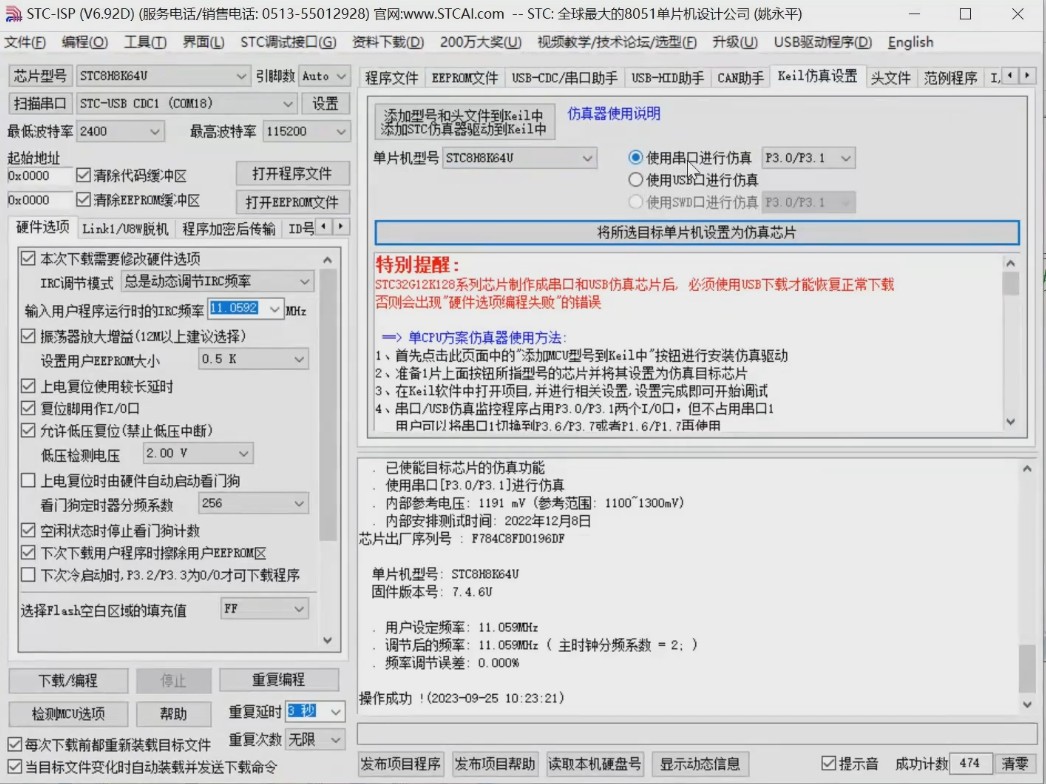

发表于 前天 22:28 | 显示全部楼层
先把试验箱设置成串口1通讯的仿真芯片:
注意设置完了记得重新上电!
