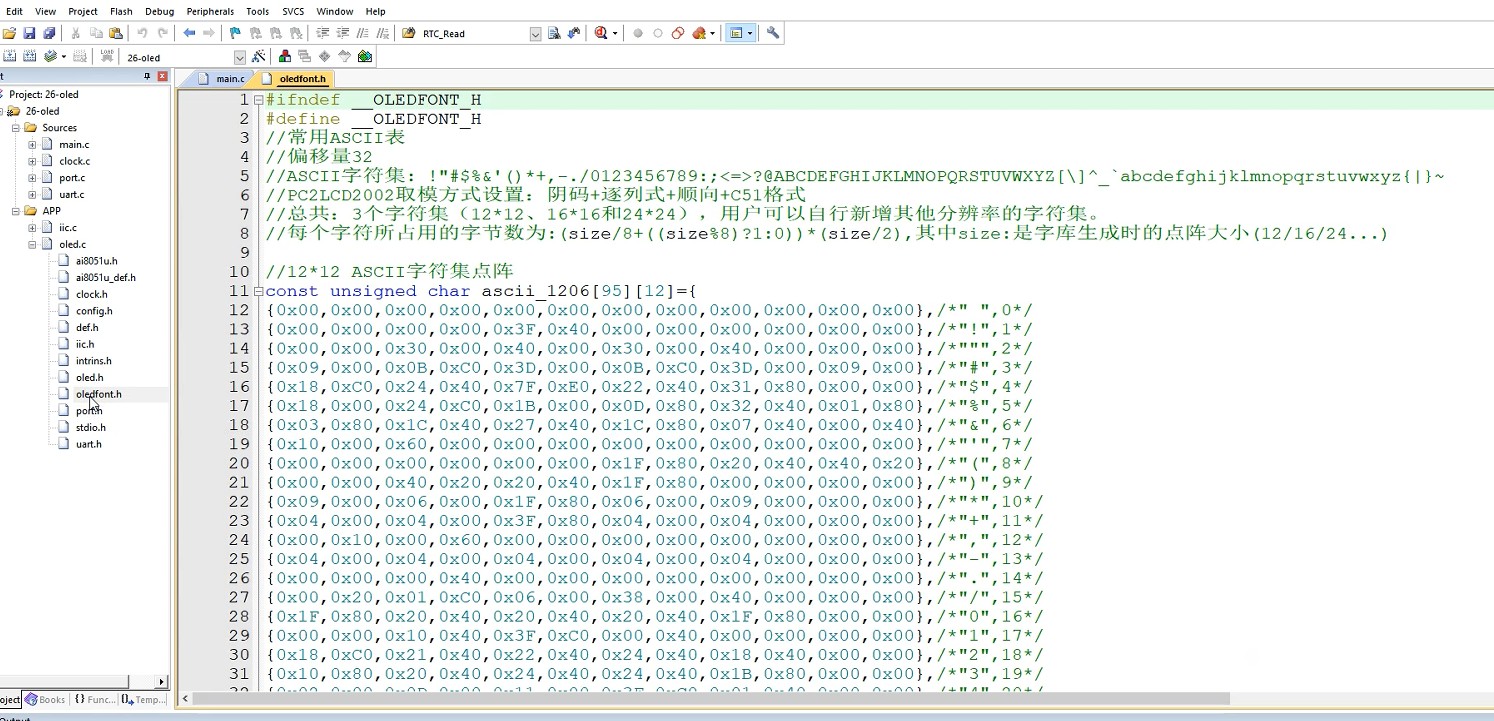

3.软件设计
oledfont.h用于存储字符汉字字模数据,可通过工具“\5--开发工具\3-常用辅助开发软件\PCtoLCD2002完美版\PCtoLCD2002.exe”获取。

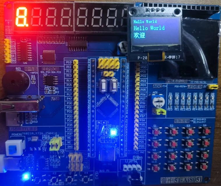

发表于 2026-4-17 17:55:52 | 显示全部楼层
将程序编译下载到目标板运行,打开串口助手“\5--开发工具\5-串口调试助手\串口调试助手(丁丁)\sscom5.13.1.exe”,实验现象:OLED上显示字符汉字。

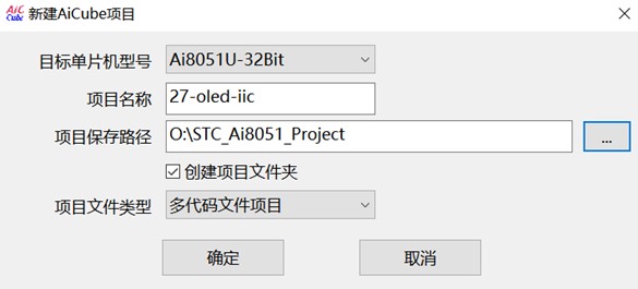

3.软件设计
3.1 创建和配置工程
  • 打卡总天数:166
  • 最近打卡:2026-04-22 17:04:41
22
2500
3086
3086
发表于 2026-4-22 17:58:09 | 显示全部楼层
具体设置:
  • 打卡总天数:166
22
2500
3086
3086
