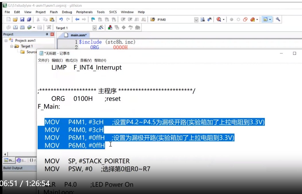

发表于 2026-1-1 13:30:42 | 显示全部楼层
我们用仿真器来调试:
先拷贝端口设置语句过来:
  • 打卡总天数:153
  • 最近打卡:2026-03-30 19:54:03
22
2426
3422
3422
发表于 2026-1-1 13:33:41 | 显示全部楼层
接着把点灯和延时语句copy过来:
