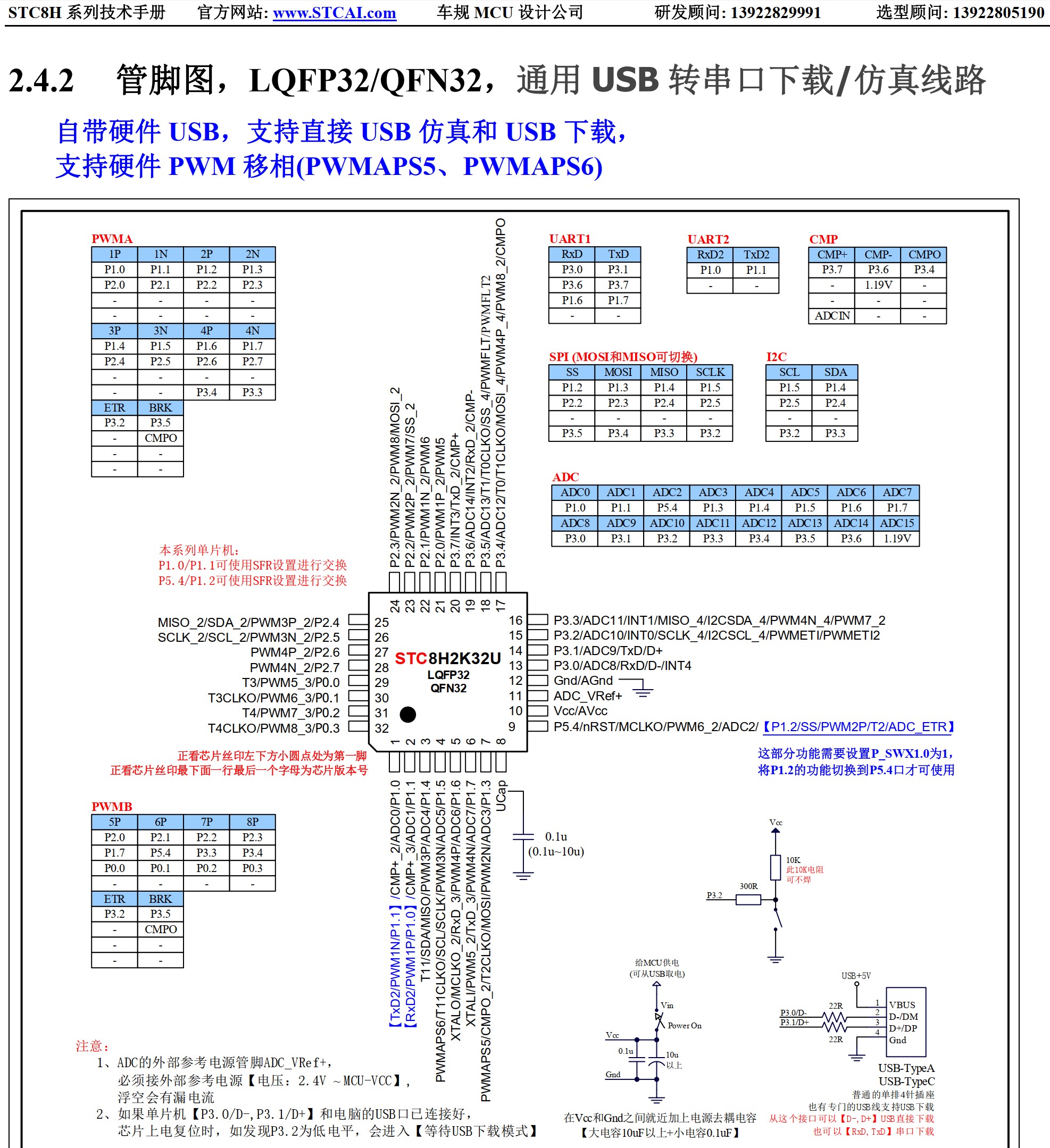

请教,芯片手册里,8H2K08U系列,
硬件PWM移相是只用使用P1.3(PWMAPS5)和P1.5(PWMAPS6),
那8H2K32U,是不是也一定要用这2个引脚
除了这两个脚,还可以使用pwma组的pwm1~pwm4 pwmaps5和pwmaps6只是作为拓展,原来的pwma组别移相功能同样是支持的  详情 回复 发表于 2025-3-26 10:54

发表于 2025-3-26 10:54:43 | 显示全部楼层
wzm*** 发表于 2025-3-26 09:42
请教,芯片手册里,8H2K08U系列,
那8H2K32U,是 ...
